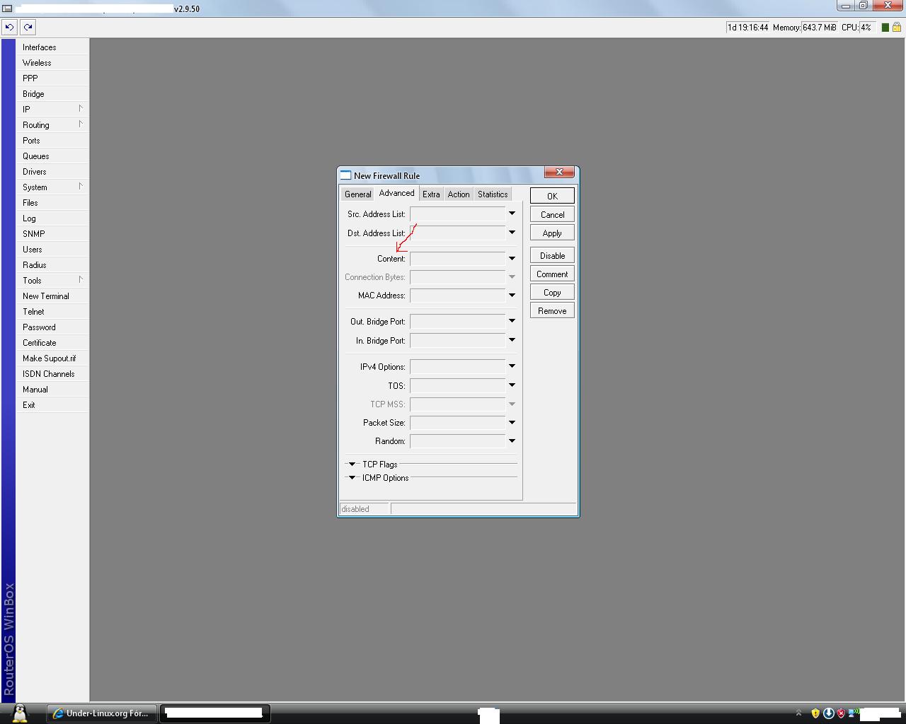

    Roberto por favor me esclarece uma duvida o content que você se refere fica na guia advanced é isso?
    Muito obrigado!
  11. #51
    Sim, em IP/FIREWALL na guia NAT,FILTER, E MANGLE na aba advanced contém a parte content como no anexo:
Nome:	         content.JPG
Visualizações:	333
Tamanho: 	84,5 KB
