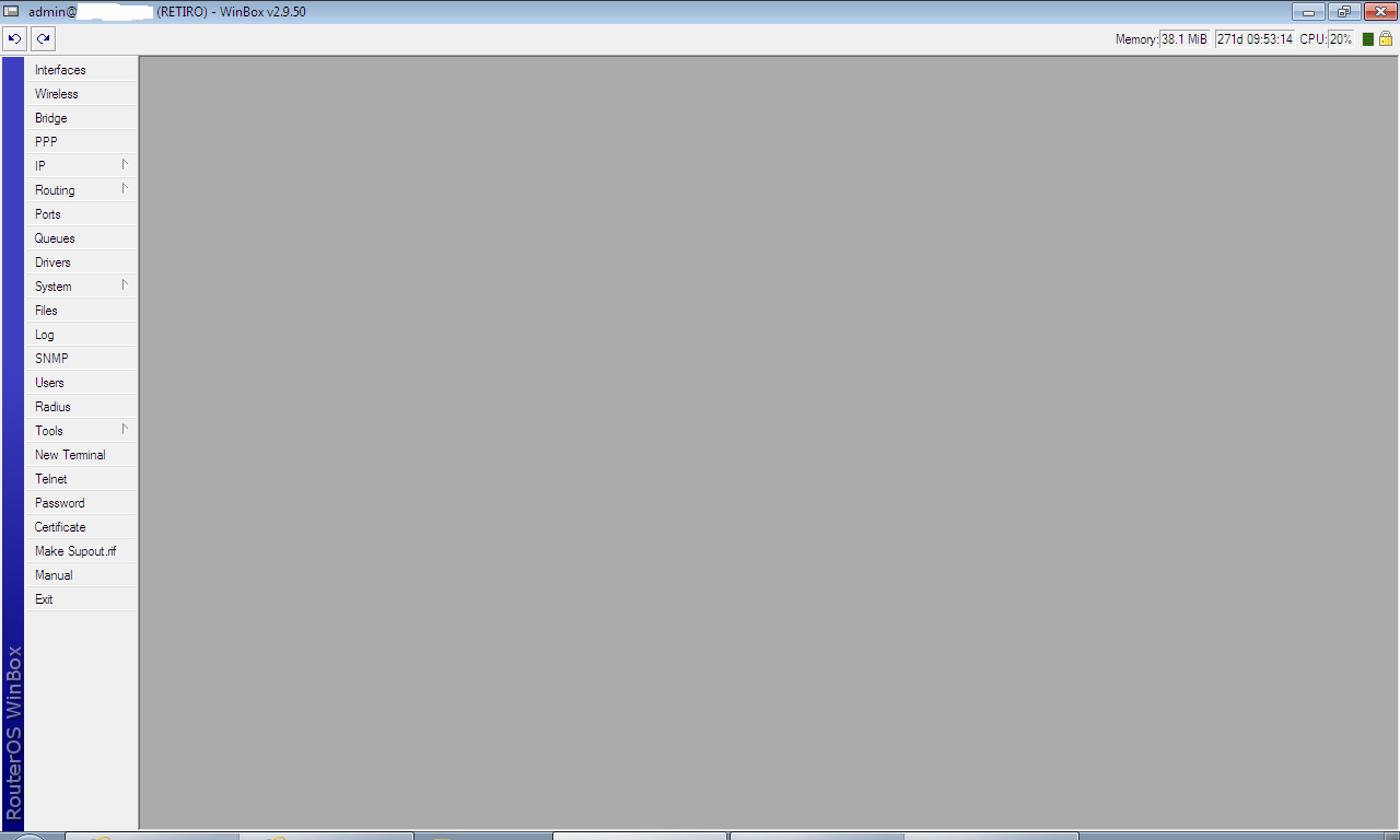

  5. #45
    Ae galerinha meu ultimo up time da torre com engergia solar, so não esta maior pq tive que da um reboot para fazer alguma alterações nela.
    Qualquer duvida estou ai
    abraço a todos
    Admilson A de Paula
    Minasnet Serviços de Provedor de Internet Ltda
