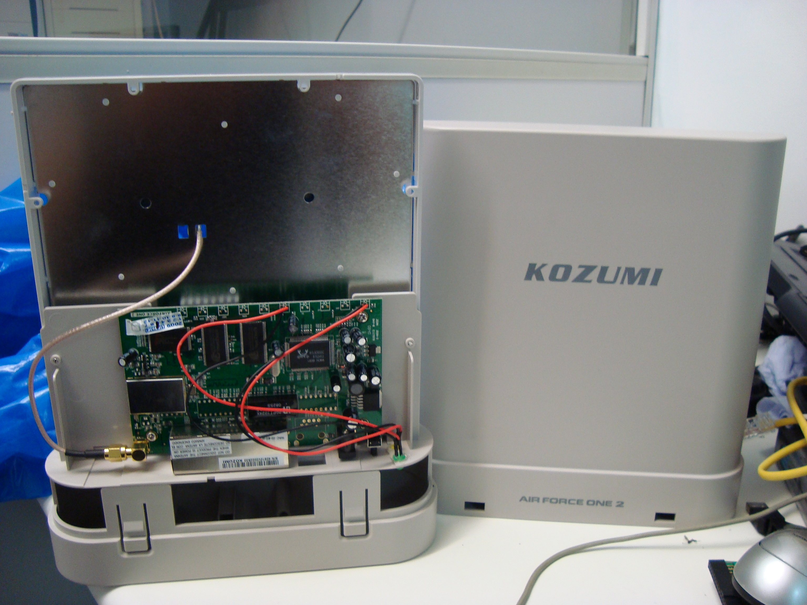

Impressões iniciais se confirmaram, é um Realtek, como cliente vai muito bem, como ponto a ponto não aguentou trafego pesado, travei o trafego em 6Mb no ponto a ponto e está funcionando normal.
Não tem comparação com NS2 tanto em AP como em SM, ele tem preço menor "R$187,00", porem é mais sensivel a ruidos externos, percebi que a opção turbo deixa a conexão menos estavel ainda.
Minha ideia adquirindo esse lote foi substituir alguns NS2 para dar um destino melhor a eles, e fazer um ponto a ponto para um cliente em especifico, vai servir, mais não acredito que eu compre mais um lote...
Uma observação interessante, ele já tem dissipador de calor, igual ao novo da aquario, até achei que o fabricante da PCB era o mesmo, mais não é.
Eu troquei um firmware para ver o que acontecia, e me dei mau, tive muito trabalho para retornar ao original, o que ocorre é que a placa "conforme anexo" é uma 5 LAN modificada, foi removido 3 LAN, 1WAN e a 3 4 LAN, não sei se foi isso mais como a placa era muito proxima a do edimax eu arrisquei o AProuter 6.1, ainda bem que não perdi a licença, pq não cheguei a gerar ela...

Amigo concordo com você, é um ótimo rádio como client, ainda não fiz teste em um ponto a ponto, mais acho que ele não tem muita capacidade para aguentar um com qualidade, pois realmente quando o tráfego aumente ele fica muito sensivél à travar, os teste que fiz com ele em "B" ele se saiu muito bem. Mais com certeza ele não é comparavel com a NS2.
