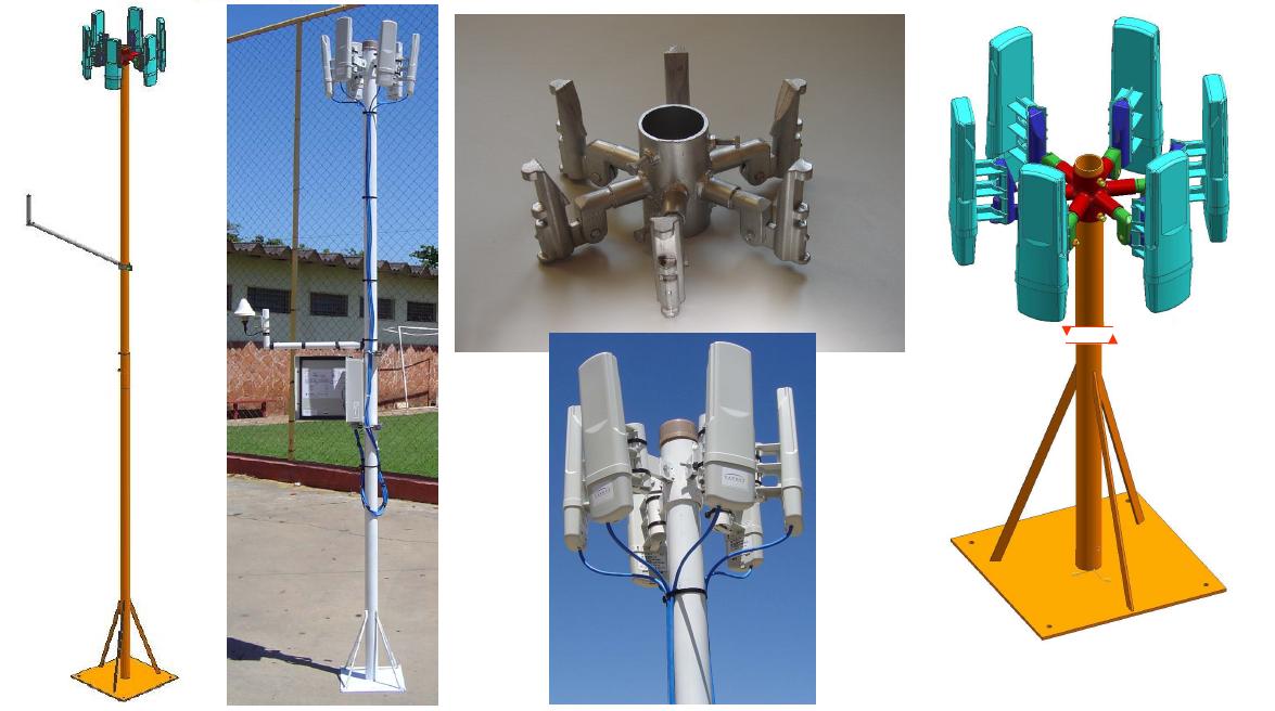

  16. #56
    Esse aqui.....aqui onde moro tem uma empresa que só trabalha assim com array e fica bom pra caramba.
Nome:	         array.jpg
Visualizações:	789
Tamanho: 	84,7 KB

  19. #59
    Taí nestas fotos Fernando um bom exemplo de uso de torre telescópica que pode ser implantado.
    Com até 6 metros e tubo grosso como esse da foto deve ficar muito bom . e não vai balançar porque é pouca altura.
    Gostei desta ideia da foto.
    E quanto a distancia entre rádios, se derem uma olhada no site da hyperlink, tem array com antenas praticamente encostadas uma na outra.
  20. #60
    Citação Postado originalmente por FernandodeDeus Ver Post
    Este suporte para os Nano, eles mesmo que fabricam?
    Tem algumas coisas neste suporte que não deu para entender bem para que serve mas vi que tem um recurso para inclinar os rádios.
    Só não entendi aquela superfície onde encosta o Nano.
