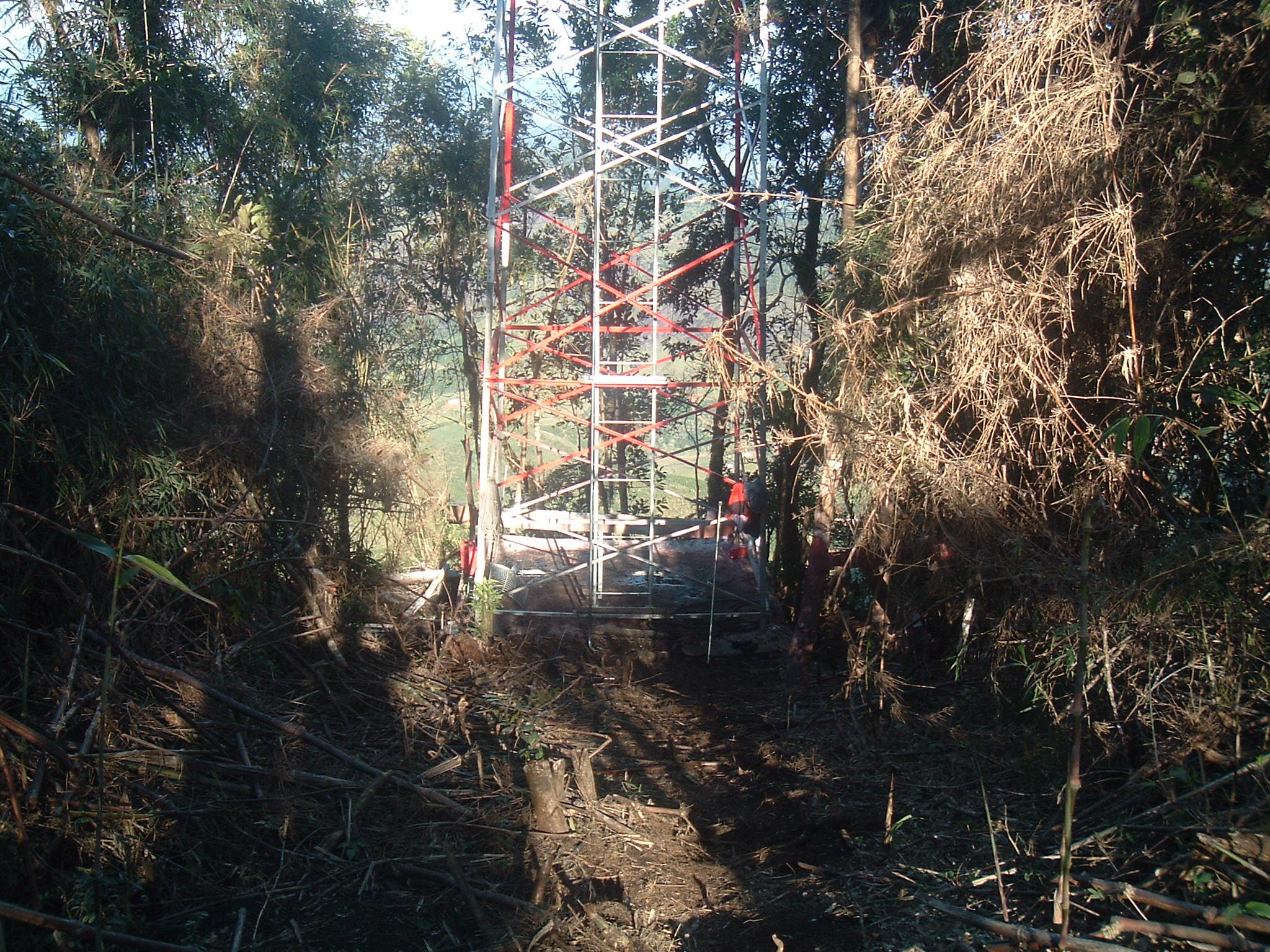

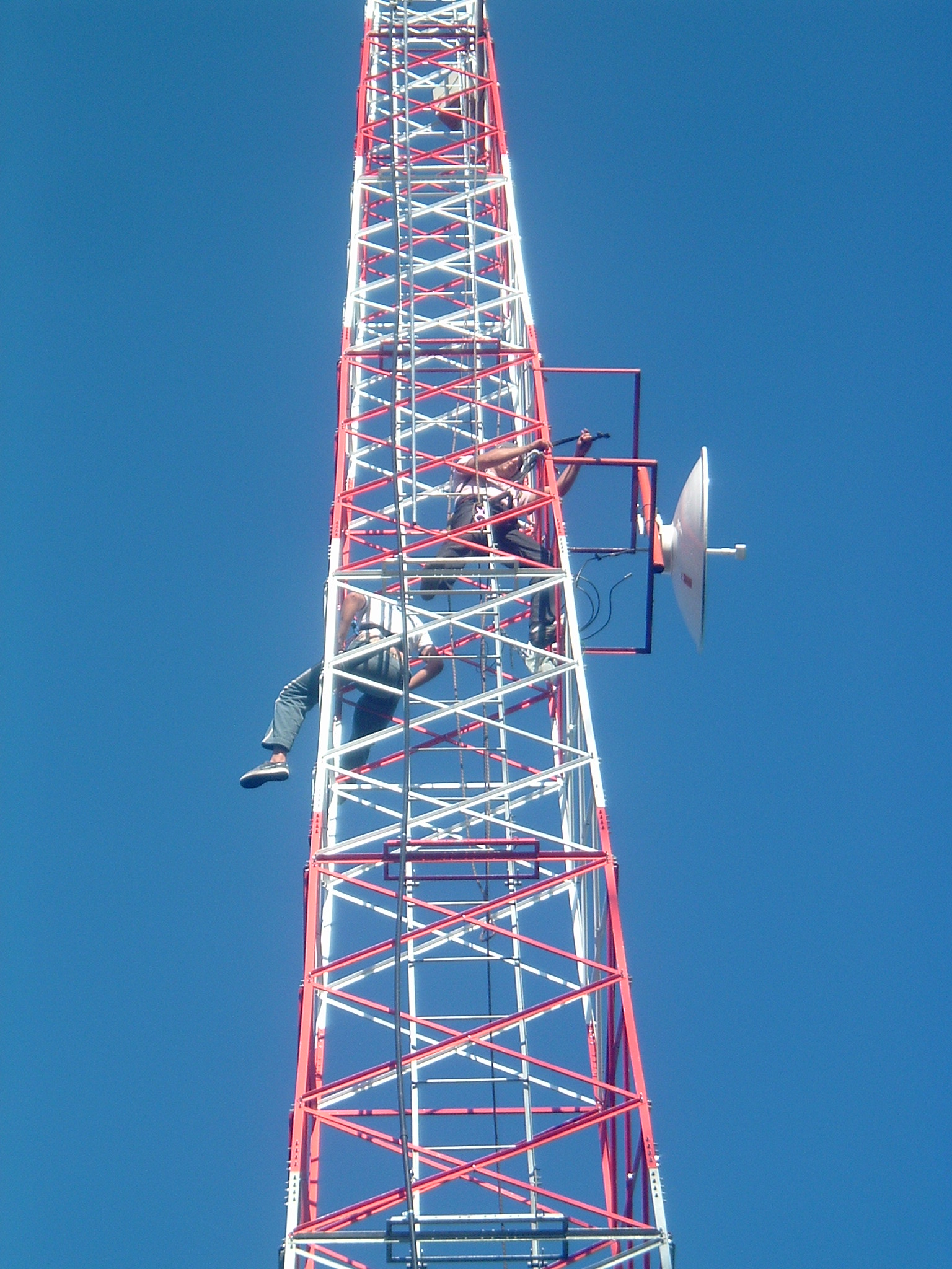

    Não a nossa não é dessa, nossa base tem 2,5m x 2,5m, balançar até a nossa balança, mais já vi a Oi colocar uma antenas da Andrew nessas torres, do modelo Ouro fino, e sem estais, tudo depende da carga que a antena vai causar na torre em Kg/f. Segue uma foto da nossa torre.
Nome:	         DSCF3202.JPG
Visualizações:	487
Tamanho: 	800,9 KB
ID:      	4440   Clique na imagem para uma versão maior
Nome:	         DSCF3201.JPG
Visualizações:	438
Tamanho: 	832,6 KB
