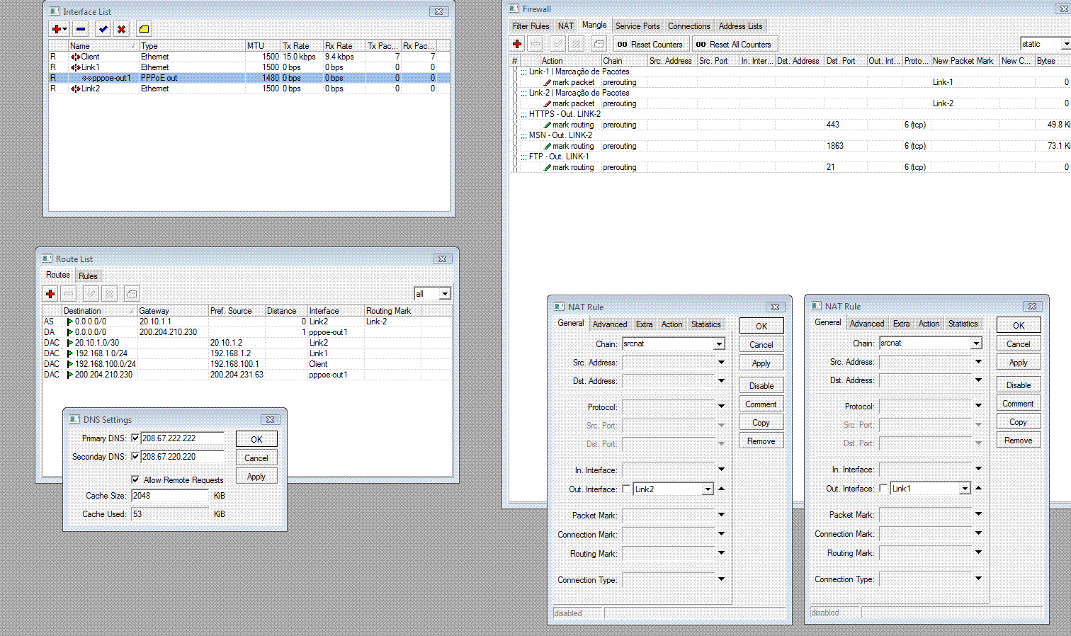

    Testei aqui colocando o GTW do pppoe e tirei a marcação da porta 80 do LINK2.
    Também coloquei o DNS da OpenDNS.
    resultado: Não obtive navegação.
    Cara só falta fazer o LINK1 funcionar.
    Veja como ficou:
Nome:	         pppoe-lb2.GIF
Visualizações:	345
Tamanho: 	106,2 KB

    Bill Gates, veja só
    Veja como ficou:
    huahauha,ae vc me quebra as pernas!!!
    Olha no seu NAT...notou algo errado???
    Out interface, é o basicao cara, pppoe-out1(nome da sua conexão pppoe client)
    Testa ai !!!

    NOoooooossaa que brexaaa meu brother!!!!!! ahuhauhauahu tava fuçando em tanta coisa pra ver se pegava que saiu essa mancada...maravilhaaa bill gates...funcionando caraa.......hehehe poww vlww mesmo por toda força...agora só aprimorar o server...
