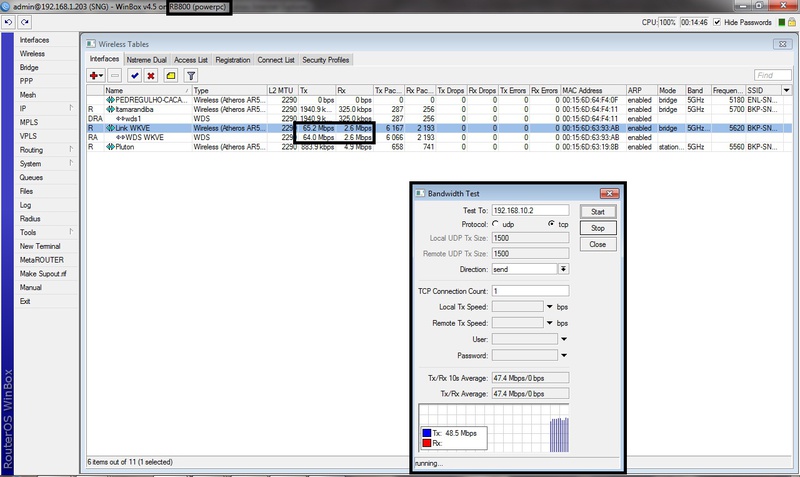

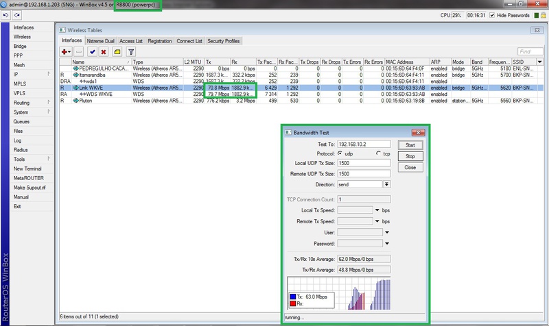

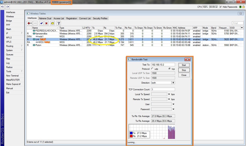

    Padrão Tirando Leite do XR5 eh RB800.
    Sou novo aki no Underlinux, mas estou a muito tempo no ramo. Ja testamos aki na empresa de tudo eh um pouco q tem no mercado. Estou postando um print do nosso link de 46 km entre Capelinha e Serra Negra. Visada 100%
    Link usando 2 Antenas HiperLink 33db.
    2 XR5 - potencia Default.
    1 RB433AH
    1 Rb 800 (com mais 3 Links) (Funcionou durante 2 anos com RB600 com a performace identica)
    (Foi removida pois queimou a Ether1 e precisava das 3 Ethers)
    Depois passarei os Prints de um link nosso de 110 Km com visada 60 %
    passando 10 mb full com R5h da Mikrotik
Nome:	         Teste full..jpg
Visualizações:	696
Tamanho: 	96,5 KB
ID:      	9476Clique na imagem para uma versão maior
Nome:	         Test Half UDP..jpg
Visualizações:	628
Tamanho: 	96,1 KB
ID:      	9477Clique na imagem para uma versão maior
Nome:	         Test Half..jpg
Visualizações:	633
Tamanho: 	95,4 KB
    Inté
    Pedro Henrique
    BkpNet - Provedor Wireless

    Ah, esqueci de mensionar, Ai ta os testes em Full, Half send e eh Half send UDP, pois nela preciso mais o send.
    Outra coisa, durante todo a taixa não muda, 24 h por dia 7 dias por semana deste jeito... mais de 60 mb de send.
    Outra coisa, não eh em um lugar q tenha pouca poluição. Onde esta nossa RB800 so de links de nossa empresa temos 10 links em 5.8 eh de outras empresas deve tar mais uns 20 Lnks, alguns em Turbo, etc.
    No q está a da 433ah temos 16 antenas na mesma torre sem contar com de outras empresas perto.
    Acho q ainda podemos dar uma melhorada, mas como não estamos usando todo o potencial então relaxamos.
    Vcs viram no Print uma interface parada, esse eh o nosso link de 110 km. Tenho q ir consertar, depois q estiver ok eu passo os prints, parou la agorinha, parece q caiu um raio lá.

    SHow de bola os print em amigo.....realmente ta com ótima performance por ae.
    abraçaõ
