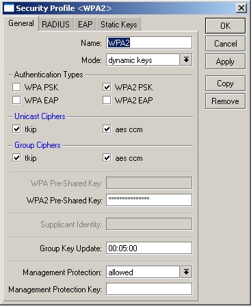

Nome:	         PRINT_SECURITY-PROFILE.jpg
Visualizações:	156
Tamanho: 	52,2 KB
ID:      	30805Clique na imagem para uma versão maior

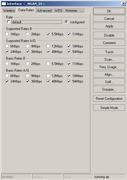

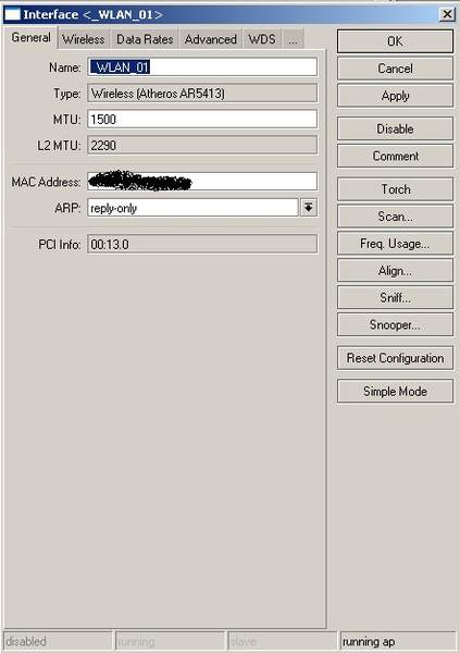

Nome:	         GENERAL_WIFI.jpg
Visualizações:	251
Tamanho: 	24,5 KB
ID:      	30804Clique na imagem para uma versão maior

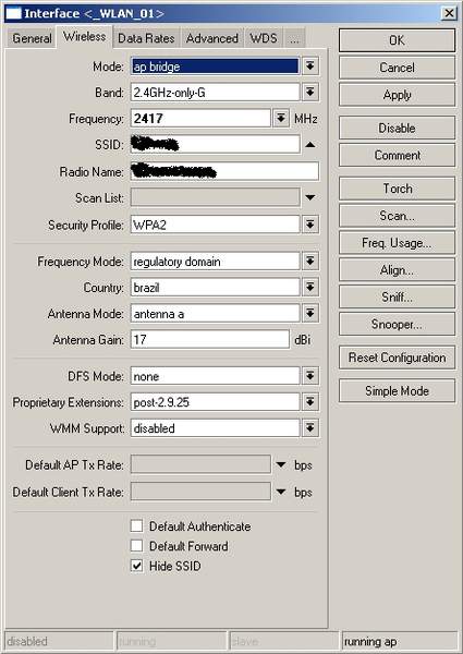

Nome:	         WIRESS-CARTAO.jpg
Visualizações:	282
Tamanho: 	37,5 KB
ID:      	30806Clique na imagem para uma versão maior
Nome:	         DATA-RATE-WIFI.jpg
Visualizações:	157
Tamanho: 	29,9 KB

    Diante desses passos analisei novamente o processo que eu havia realizado para acessar a minha rede e descobri que:
    1 - Minha placa não se autentica no modo AES nem a pau e como alguns clients , também não conseguia , tive que habilitar o TKIP no perfil de segurança da minha chave WPA2
    2 - Minha Senha contém entre 15 a 16 caracteres e possui apenas a combinação de números e letras minúsculas
    Acredito eu de foi por isto é que não foi tão difícil acessar a minha rede
    Acredito que também eu tenha sofrido um ataque por dicionário, já que não tenho símbolos, imagens e coraçõezinhos na minha senha....
