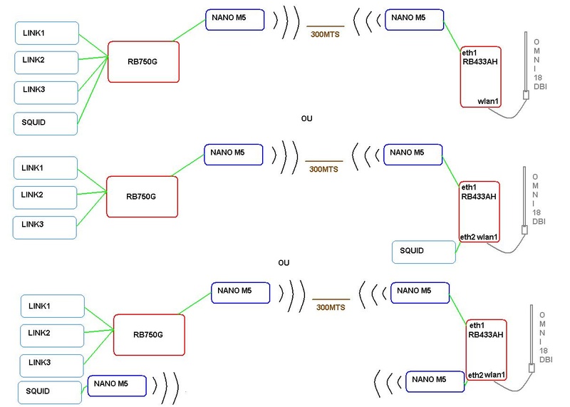

  12. #52
    Padrão Re: RB 750 Fazendo Load Balance
    Atualmente estou com uma rede assim:
    LINK1(eth1)----RB433ah----DEBIAN SQUID(eth2)----CLIENTES(wlan1) sem hotspot, so com controle de mac e quero tirar o controle de banda dos radios aprouter mas nao tenho acesso a eles.
    Estou pensando em colocar a RB750G (balanceando 3 links de 1MB ADSL o squid e uma ubiquiti M5 fazendo link pra outra M5)---RB433AH---CLIENTES(wlan1).
    Uma das minhas duvidas é... será que coloco o squid com a RB750G ou coloco na torre com a RB433AH?
    O ruim de colocar o squid com a torre é o acesso que fica mais dificil no caso de dar pau nele.
Nome:	         pROJETOSERVER.jpg
Visualizações:	290
Tamanho: 	80,0 KB
    Última edição por mrcypher; 11-10-2010 às 22:27.
