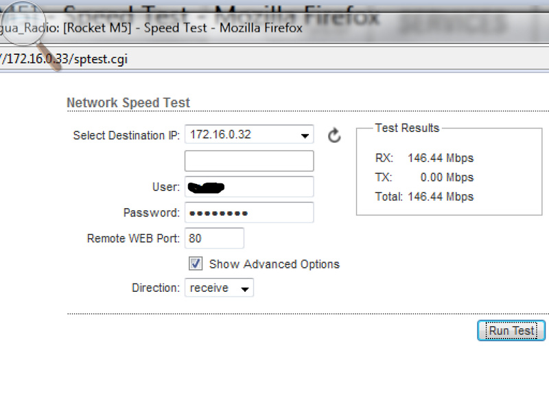

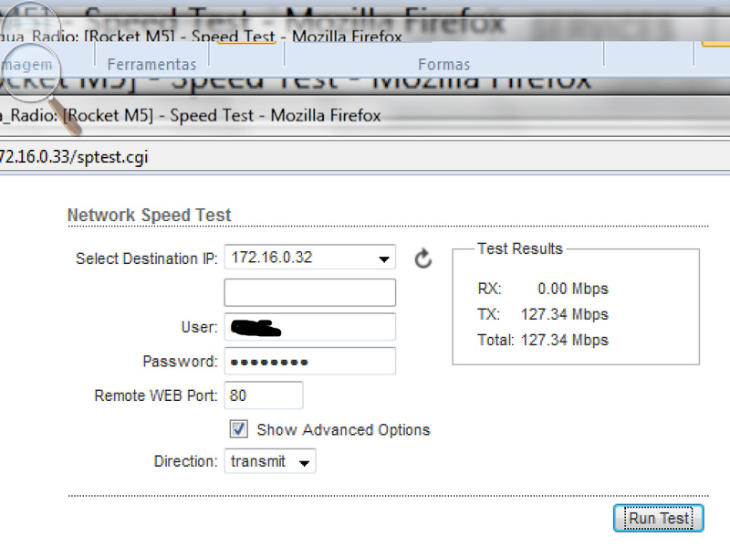

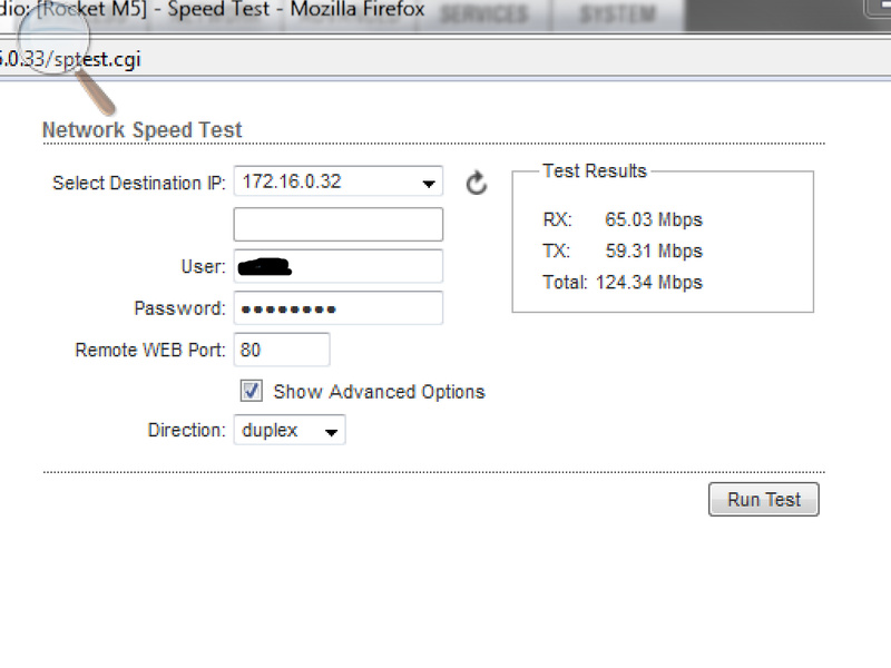

    Agora pouco, notei que o 5.2 tem o speed test, fez ele, e posto o resultado, se fosse 50% do que o teste da, tava bom. Fiz 3 tipos de teste, full, rx e tx.
Nome:	         speed_test_receive.jpg
Visualizações:	241
Tamanho: 	107,1 KB
ID:      	12431Clique na imagem para uma versão maior
Nome:	         speed_test_duplex.jpg
Visualizações:	253
Tamanho: 	96,6 KB
ID:      	12432Clique na imagem para uma versão maior
Nome:	         speed_test_transmite.jpg
Visualizações:	222
Tamanho: 	135,9 KB

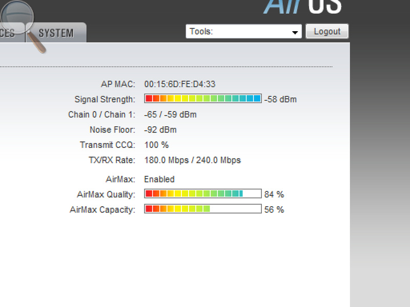

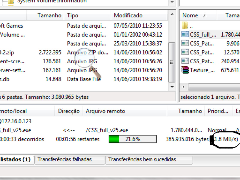

    Citação Postado originalmente por wppitp Ver Post
    Bom, testei hoje meu enlace de 6km, com visada, e nao foi o teste que pensei. RocketM5 dish 30.
    Coloquei o firmware 5.2, configurei o radio em Ap, depois Apwds, do outro lado testei ele tanto em modo station como station wds, o resultado foi o mesmo, se alguem tiver alguma colocação.
    Vou ate comprar aquelas canetas com laser para poder ter certeza do alinhamento, se alguem conhecer alguma boa pode indicar.

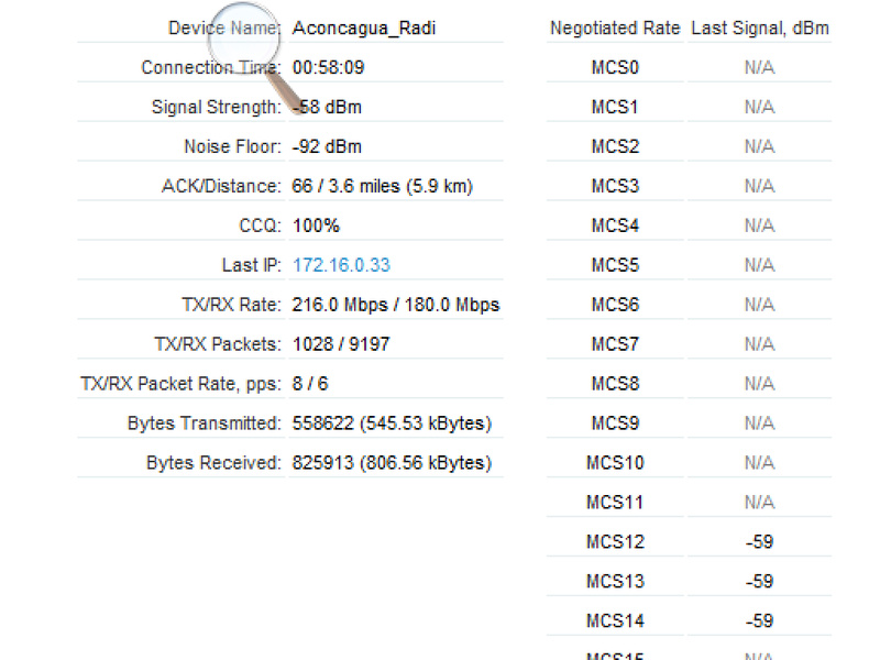

    No radio, mostra,TX/RX Rate: 240.0 Mbps / 180.0 Mbps, sinal de -58, 6km. Mas quando coloquei uma maquina rodando o filezila server ftp, e fui do outro lado baixar o arquivo, para minha surpresa baixava somente a 1.1MB/s(link10MB, depois, ja no provedor, testei novamento na minha rede local, imaginando que talvez fosse alguma coisa do filezila, mas nao, baixou a 11.8MB/s(link 100MB), seguem arquivos em anexo. Sinal de -58 para 6km, bom ou ruim??
    Anexo 12427Anexo 12428Anexo 12429Anexo 12430
    Amigo, qual a potencia que está sendo usado neste link? que tipo de cabo de rede vc está usando?
    Os rockets estão conectados a um switch correto?
    -58 pra 6km dependendo da visada, é ótimo. poderia ficar em -50 seria o ideal.
    se precisar de ajuda pra configurar me avisa que faço remoto pra vc.
    abraço.

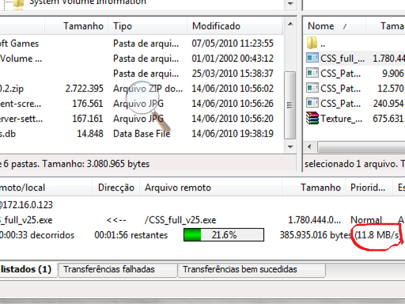

    Padrão Re: desanimado com rocket
    Citação Postado originalmente por MorpheusX Ver Post
    Muito estranho isso meu... garanto que voce tentar fazer o ftp por cabo... tem como voce fazer pra ver a quanto vai??
    Sim, ja fiz, ta no anexo, da 11.8MB(100mb-hub)

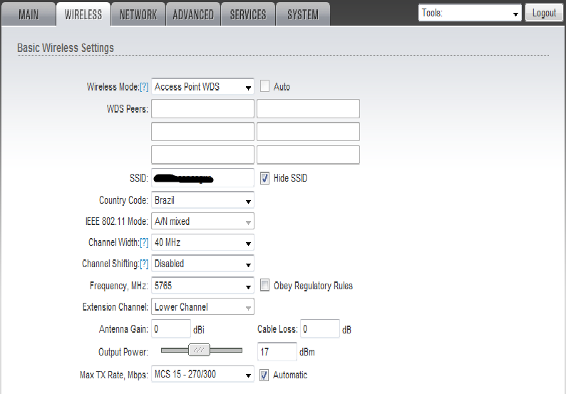

    Bom, como antes postei, vou comprar a caneta, so para ter certeza do alinhamento, mas acredito que esteja ok, pois ficamos dos dois lados, e foi onde ficou melhor.
    Quanto as configurações, nao tem muito segredo, nao sei onde pode melhorar o que passa no link(ex. 10mb Full Real, testado por ftp, para 30 ou 40MB, como vejo as pessoas falarem) to triste tb. rsrs
    Ele esta setado em 17 dBm. So nao entendo pq no speed test da 120mb.

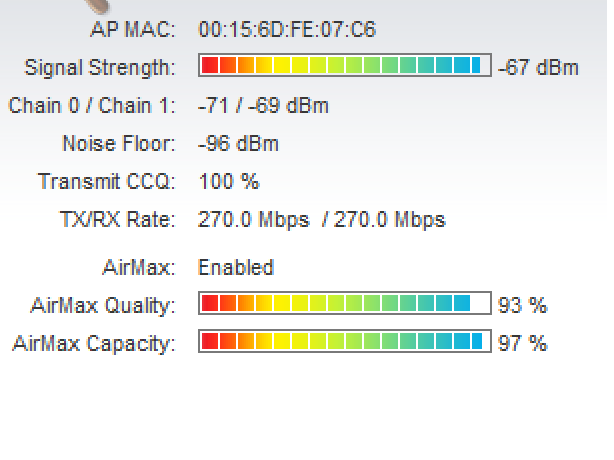

    Segundo Enlace - 9.6km, visada perfeita, segue o sinal do enlace.
    Alguem chuta qto vai passar nesse enlace??

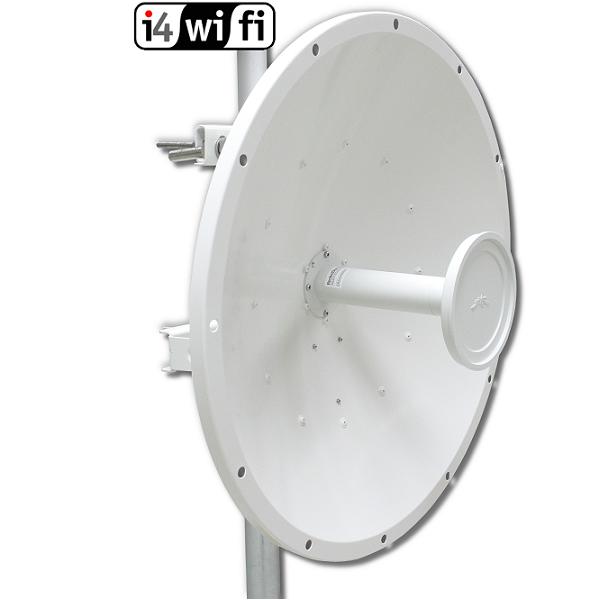

    Neste tópico citei que o sistema "M" precisam estar com alinhamento Horizontal Real estabilizado, suas antenas não estão GIRADAS ?
    Dê uma conferida no nível trazeiro que vem preso ao iluminador, esse ajuste é muito importante para que a imagem projetada da antena não se distorça e tenha oum casamento o mais próximo do zero.
    Senão realmente o sinal aparece mas os dados não trafegam.

    Nome:      rocket_dish.png
Visitas:     194
Tamanho:  30,7 KB
    Citação Postado originalmente por tkomcz Ver Post
    amigo passei 3 dias na luta com frenquencia no enlace de 42.6 km so passando 4 megas depois consequi que os rockets passasem 25 megas.
    O que voce fez para passar de 4MB para 25MB??
    E quanto ao alinhamento horizontal, esta perfeito, ja tinha lido um topico antes sobre isso, esta bem certinho no meio.
    A minha esta assim como na foto, o simbolo da ubiquiti para baixo, e assim o uso correto certo??
    Acho que vou amanha verificar o outro enlace, que e de 9.6km, so para saber qto de banda vai passar, e vou levar 2 Rbs 450g, para fazer o teste pelo Mk da banda, vou tirar um Hub que tenho la tb.
    Um ponto, as fontes estao a uns 20 metros do rocket, nao estao perto, mas vou tentar levar para perto amanha, so para teste.
    Última edição por wppitp; 26-06-2010 às 00:26.

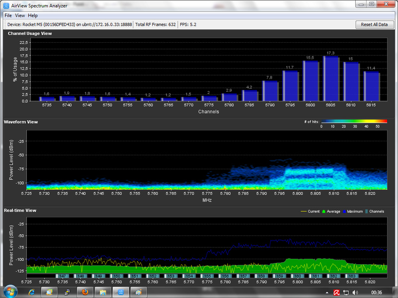

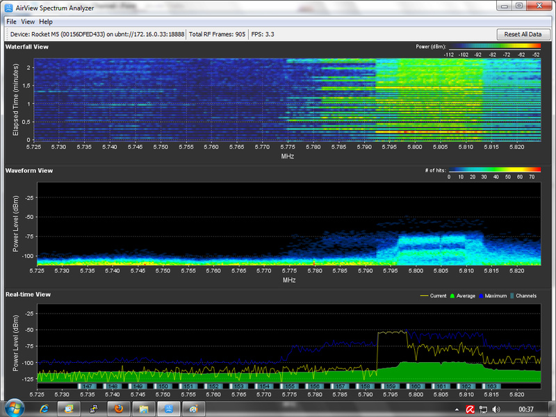

    Alguem sabe identificar bem isso, fiz pelo AirView.
    Estou no frequencia 5765, nao parece estar muito poluido.
Nome:	         AirView-Channel-2.jpg
Visualizações:	235
Tamanho: 	240,8 KB
ID:      	12445Clique na imagem para uma versão maior
Nome:	         AirView-Channel.jpg
Visualizações:	216
Tamanho: 	191,9 KB

    Realmente a faixa parece estar bastante poluida mas use uma das frequencias iniciais que estão livres, o desempenho deve melhorar.

    Outra pergunta que parece ser óbvia mas as vezes passa batido é, os cabos das duas antenas estão ligadas respectivamente as mesmas saidas do Rocket M5 ? Do contrario vc esta com imagem invertida.

    Vou verificar essas coisas hj a tarde, inclusive a fonte q esta a 20m, e psoto resultados...
