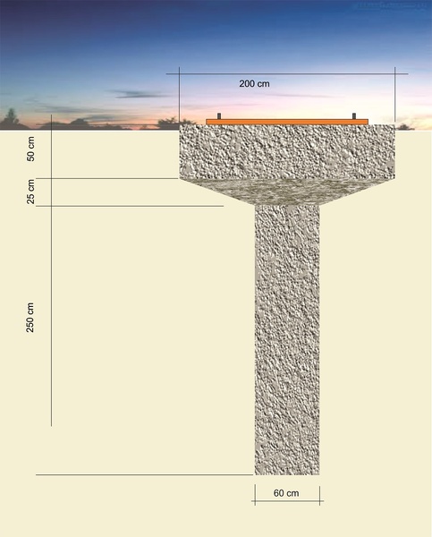

    Padrão Re: Modelo de projeto de torre autoportante
    Pretendo fazer a base assim! Mas não sou engenheiro. Mas fazer um bloco de 250cmx250x250cm como um cubo parece ser exagero. A profundidade da mais segurança do que o excesso de robustez.
    E não é qualquer prédio que comporta uma coluna com esse diâmetro de 60cm
    Engenheiros fiquem a vontade para contestar!
Nome:	         base.jpg
Visualizações:	892
Tamanho: 	600,1 KB
  13. #53
    também não sou engenheiro, mas eu penso que em vez de colocar um pilar só com 60cm de diâmetro, colocaria 4 pilares com 30cm diâmetro, um em cada canto.
    Porque penso assim? Uma torre autoportante, há um movimento que chamam de "balanço", além do peso próprio da estrutura.
    Isto forma um componente de força muito grande no pé da torre que tende a deitar todo o conjunto. Por isso que 4 pilares contrapõe melhor esta força.
    A base quadrada oferece a resistência ao afundamento pelo peso da torre.
    Mas também influi aí a ferragem e o tipo de dobra incluído nela. Só mesmo engenheiro para calcular isso.

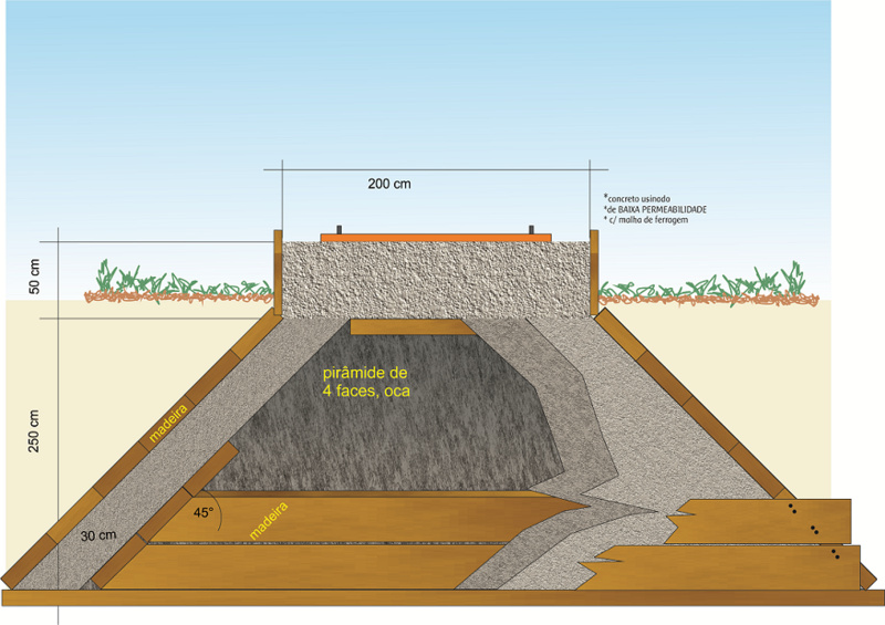

  14. #54
    Acredito que assim daria uma ótima estabilidade nos quatro sentidos, cumpri a função dos quatro pilares que você sugeriu e aumenta a estabilidade.
Nome:	         piramede_2.jpg
Visualizações:	684
Tamanho: 	696,1 KB
