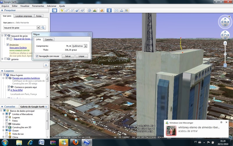

    luciano rampaneli nesse progama como ele nao e 3d nao tem como por o rocket m5 e a dish 34 dbi encima do predio por isso nao tem como fazer a simulaçao e venho postar fotos aki do novo predio este mais alto e bem locaLizado pro ptp .
    ponto a
    latitude -16.714341°
    longitude -49.264785°
    acrescentar 50 metros predio e torre encima
    distancia 79km
    ponto b
    latitude -16.058841°
    longitude -49.563536°
    acrescentar 30 metros torre
    FAÇAM AI NO LINK PLANER OU NO RADIO MOBILE E POSTEM AKI SE PUDEREM OBG

    Esse edifício é o Aquarios, lá em Goiânia?

    Lat.: 8° 3'22.66"S
    Long.: 48°28'38.29"O
    Se postar no formato acima fica mais fácil !

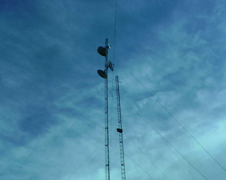

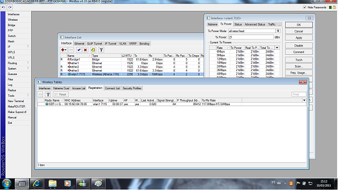

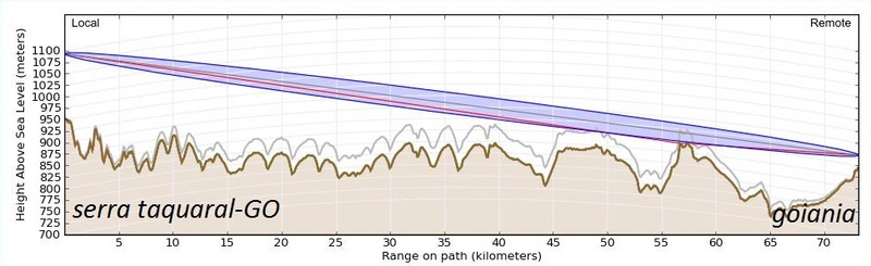

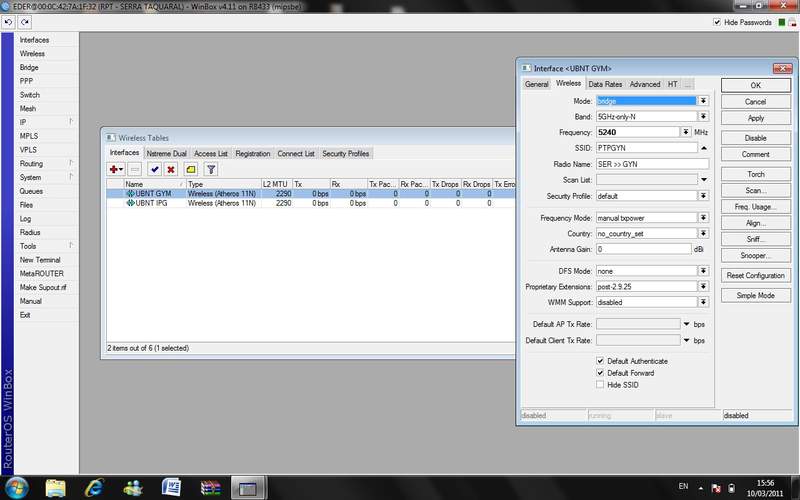

    ta aki prova q na underlinux tem mta pessoas q sabem mais tem outros q nao estudam wireles direito.
    link de 86 km fechado apos 4 meses de estudo antena 150cm geenge cartao sr71-15 e lmr600 segue em anexo as fotos

    Caro colega, acredito na sua intenção em ajudar e expor o seu exemplo, mas as figuras não são legíveis e o texto não é muito elucidativo.
    Mas obrigado por sua contribuição.
  19. #59
    Padrão Re: Enlace 79 km com visada

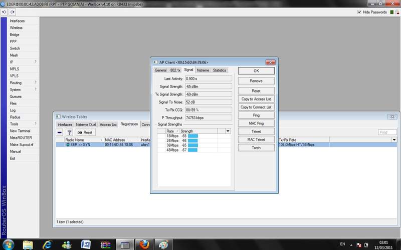

    meu caro armc_2003 estou colokando novamente aki o print acredite se quiser estou tentando ajudar e provar pra pessoas aki que o modo n esta evoluindo e cda vez mais conseguiremos linkar com mais km e mais tx e rx
    confere ai que o horario e o mesmo do post akabei de fazer pra colokar amanha vo pro ponto b da serra pra terminar a regulagem fina e posto resultado final sao 4 meses de estudos meu e de meu engenheiro pra chegr a isto.
