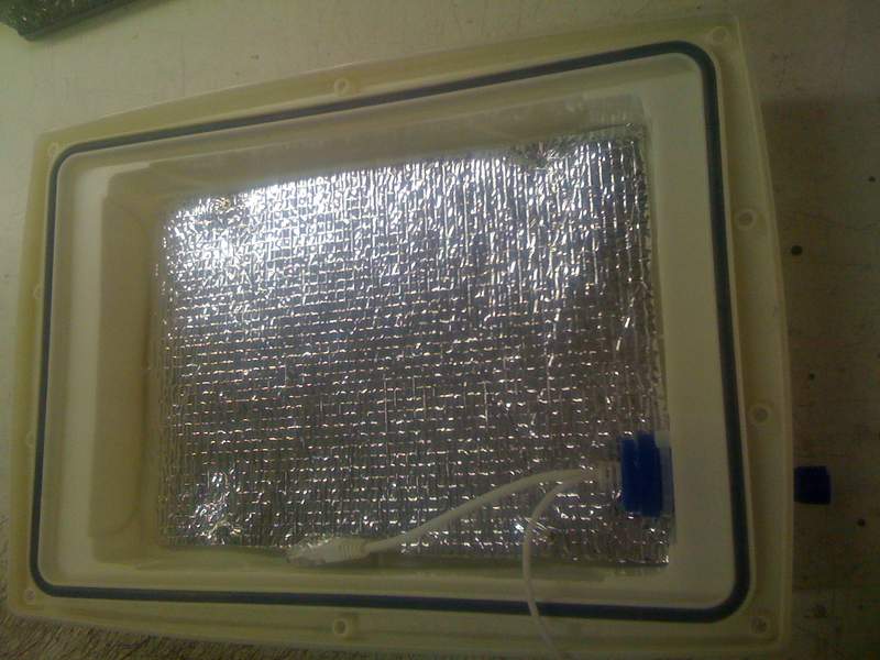

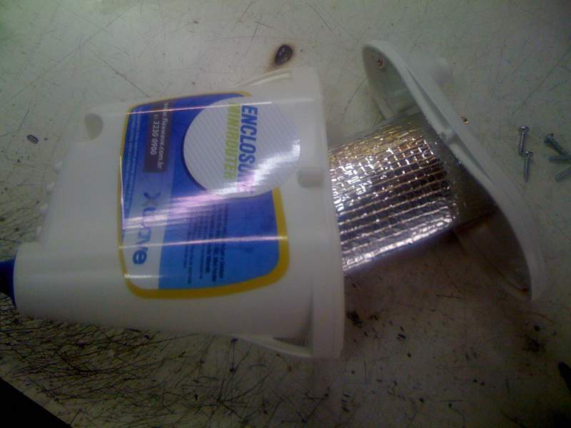

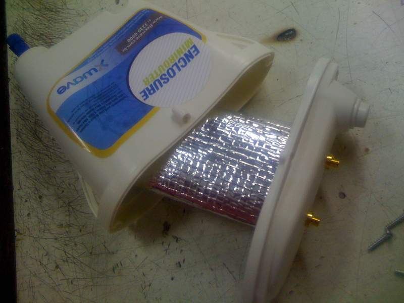

    Olha eu vi a antena de vocês Computech e achei que ela deve ser ótima em situações externas porque praticamente inexiste as linhas de transmissão, porém ficou-me uma dúvida:
    Quanto a isolação dos ruídos externos como que é feito nessas setoriais no caso de utilizar um rádio? Uma vez que pelo que vi o chassi da mesma é plástico?
  2. #42
    Padrão Re: antena setorial (custo x beneficio)
    Filipe
    Parabéns!!!Excelente pergunta:
    Nas Antenas Setoriais, SuperPOP e Mini Router RocketM5 nós colocamos uma blindagem de alumínio entre a caixa e a Antena.
    Devo postar no youtube um vídeo sobre isso em alguns dias. Na Netcom desse ano farei uma palestra sobre Interferência Lateral em Wi-Fi, uso de radomes com Shield e blindagem, recomendo todos assistirem, tenho perdido muitos dias estudando isso, coisa que os fabricantes esquecem por ser pesado e trabalhosos de implementar (Viva a caixinha de plástico).
    Boas Instalações a todos...
    Por hora mando umas Fotos dos produtos com a Blindagem em alumínio. Isso impede que as placas / Rockets fiquem se interagindo na torre ou prédio.
    Peço desculpas pela qualidade das fotos. ( tirei elas agora com Celular ).
    Boas instalações!!

  3. #43
    Ficou clara a questão. Nos setores existe algum tipo de isolamento para interpéries externas? Cito como exemplo os raios.
    Que eu já vi uma série de cartões não aterrados adequadamente queimando por indução eletromagnética.
    Ou bastaria a utilização de um módulo para sinistros da rede elétrica.
  4. #44
    Eu vejo isso acontecer nas caixas de sabonete, na nossa caixa isso é bem raro.
    Um aterramento mal feito é pior que não ter.
    Nas nossas antenas Xwave (plásticas), não deve ser feito aterramento e sim o isolamento total da torre, visto que 95% dos aterramentos são fora do padrão e precisaríamos de uma gaiola de Faraday perfeita para garantir a integridade do rádio.
    Isso acontece nos Flexwave e Flexwave MIMO ( nossa linha mais profissional ), não nos Xwave.
    Veja abaixo que todos tem entrada para aterramento, usam caixas de alumínio e são gaiolas de Faraday. (pelas fotos se tem uma idéia )
    Computech - Loja Online - 51 3230-0900
    Veja que, nos rádios Xwave nossa antena não entra em contato com a Torre, o suporte é de plástico e não existe contato da caixa com a torre/mastro propositalmente. Tenho visto no mercado que muitos fabricantes seguem o nosso caminho.
    Boas instalações!!!
