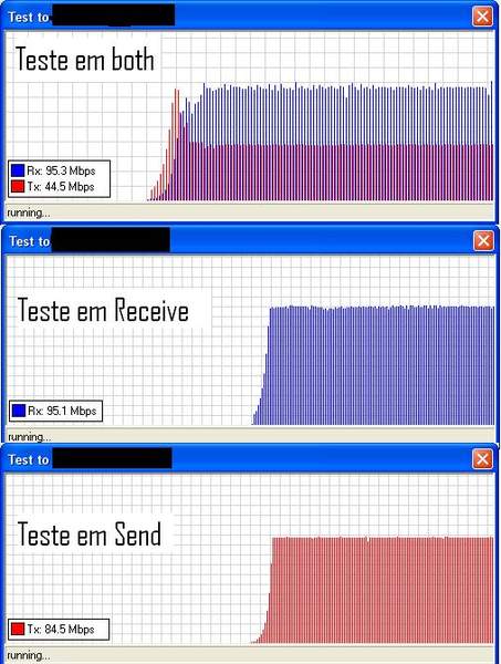

    ps- meus enlaces não passavam de 30 megas (full) com rb + r52h+ hyperlink grade 27dbi , ai troquei tudo pra nanobridge -m5 22dbi, agora passa 140megas (full) medido no propio b-test.

    Quanta besteira, 140M full da 280M o equipamento pra isso custa 40000,00, mais a taxa anual da Anatel pro uso do canal, até o cabo de rede tem que ser gigabit, que esses equipamentos da ubiquiti são excelentes eu concordo, eu uso aqui airgrid roquet, nano, bullet m5, xr5... Mais ainda não consegui faser milagres.

    140mega (full) que digo são xxxmegas up + xxxmegas down= xxxmegas full, denominação full significa (completo/cheio/total) ou seja pra entender melhor seria exemplo: 70up + 70down = 140 (ficou facil de entender agora)??
    em um sentido só não passa de 90 megas, pois é limitado pela rede /100. outra coisa uma rede /100 100 incoming e 100 outgoing, não estamos falando em placas half e sim (full duplex) duplex significa dupla.
    Como estou acostumado a provar tudo que digo mais tarde mando um print.
    Grande abraço.
    Última edição por RobertoLima; 21-03-2011 às 18:07.

Nome:	         teste do enlace 02.jpg
Visualizações:	233
Tamanho: 	49,3 KB
    Esse é o print do meu enlace, medido pelo b-test não tenho certesa se essa medida é 100% confiavel, mais depois que troquei tudo pra ubiquiti acabou chamados de net lenta e ping auto. tenho mais de 400 clientes todos satisfeitos com a mudança, pois fiz uma pesquiza apos a troca.
    Sem contar que facilita a troca, se um dia queimar já está antena e radio tudo junto, é só configurar outra com o back-up levar e trocar coisa de 5 minutos. sem ter que parar a torre toda como acontece com rb,s. pois minha rede é topologia em anel, sempre tem duas ou mais rotas, quando éra rb não adiantava muito pois tinha que desligar a rb pra trocar o cartão.
    Abraços a todos.
    Última edição por RobertoLima; 21-03-2011 às 15:15.
