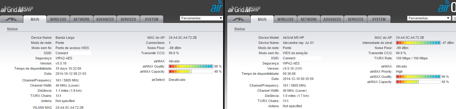

    tenho um enlace com airgrid 27 e um airgrid 23, oferecem ótimos resultados em 2 km....porém não tenho uma rb do outro lado do link para fazer testes descentes....gostaria de saber se consigo trafegar um link de 50 mb (redundante não é full) nesse enlace, pois queria apartir dai eu redirecionava para outro ponto (com nanobridges) e lá distribuir links de até 3 e alguns de 8 mb (até 3 mb em painéis setoriais e 8 mb em PTP)...será que rola?
Nome:	         Sem título.jpg
Visualizações:	251
Tamanho: 	131,3 KB

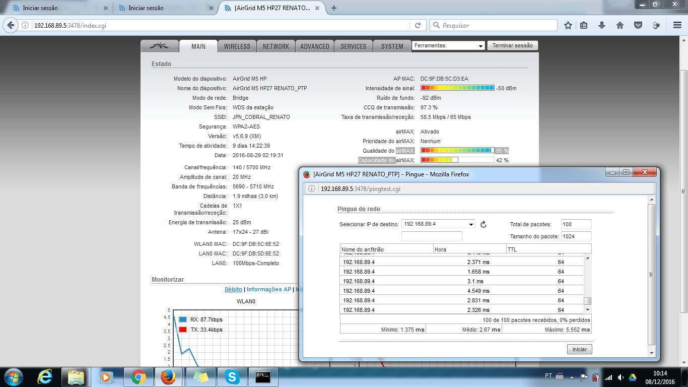

    Bom dia será com esse ponto a ponto com airgrid 27dbi ambas sera que com esse sinal eu passo uns 50mega full a 3.0 km Clique na imagem para uma versão maior
Nome:	         ponto a ponto airgrid 27dbi renato cliente.png
Visualizações:	256
Tamanho: 	175,1 KB

    Citação Postado originalmente por fabbabenco Ver Post
Visualizações:	256
Tamanho: 	175,1 KB
    Com esse ruido em -92dBm pode ser complicado.
  15. #55
    Padrão Re: Sucesso em enlace com Airgrid 27 dbi
    rapaz não consigo diminuir esse noise, mas será que passa ai uma média tem uma noção.
