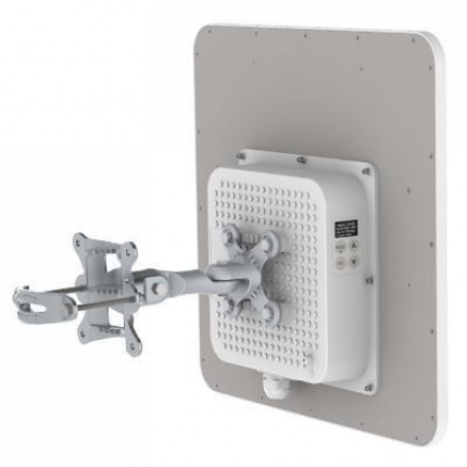

    Estou testando a performance dos LigoWave PTP 5-23 PRO e do LigoWave PTP 5-N PRO
    O primeiro com antena integrada e o segundo con dois conectores para interligação com antenas de alta performance 30 ~ 34 dbi
    Realmente me parecem ser equipamentos de altíssima performance suportando cerca de 60.000 pacotes por segundo
    E o preço esta muito bom também, esse equipamento tambem é comercializado no Brasil pela INTELBRAS
