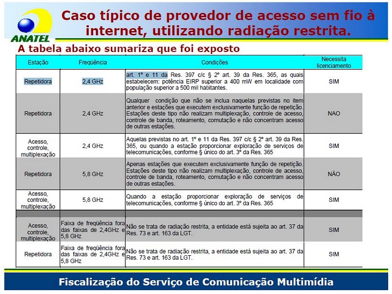

    basicamente, como ja havia dito, a regra é essa:
    Regras para cidades com mais de 500.000 habitantes:
    1)Registra-se o ponto onde está a conexão, onde faz roteamento.
    2)Registra-se o ponto onde está o servidor
    3)Registra-se todas as repetidoras onde existam rádios de 2.4
    Se estiver tudo no mesmo local, vc paga uma só TFF e TFI. Se estiver tudo em local diferente vc pagará 03 vezes. Se os itens 1 e 2 estiverem num local e o 3 em outro, são duas TFI e TFF
    Alguns documentos em anexo.
    Não se registra pontos com switch nem 5.8
Nome:	         licenciamento_scm.png.jpg
Visualizações:	204
Tamanho: 	155,5 KB
ID:      	21340   Fiscalizacao_SCM.pdf
