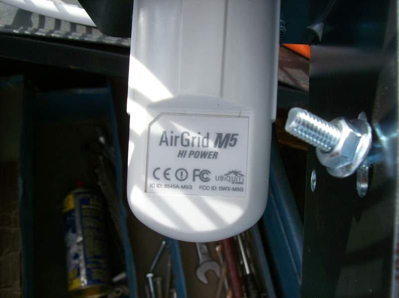

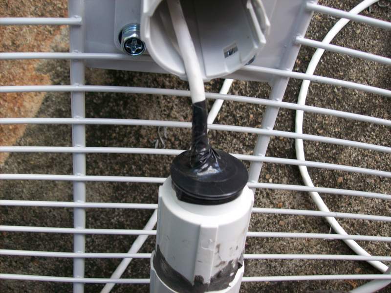

  13. #53
    Oct 2009
    minas gerais
    993
    Padrão Re: problemas com airgrid m5
    atitude tomada para ver se resolve :
