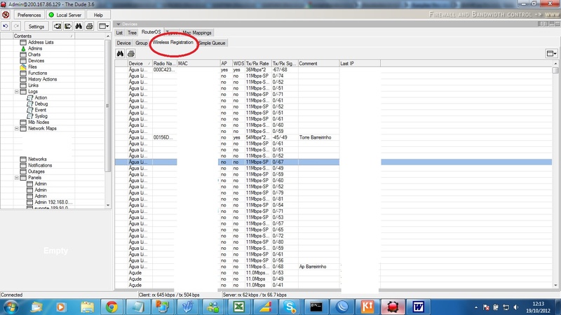

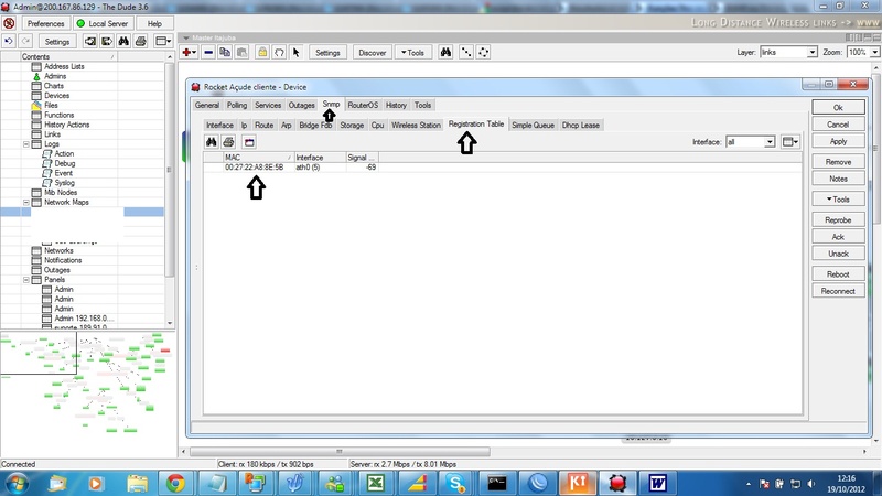

  8. #48
    Padrão Re: Funções The Dude
    Boa tarde pessoal, eu to usando o The Dude pra monitorar a minha rede Mk e Rocket, ativei o SNMTP em todos os meus equipamentos, estou com duvida, gostaria de visualizar os clientes q entao por traz do rocket junto com os clientes q estao no mk.
    2 imagens pra ilustrar.
Nome:	         dude.jpg
Visualizações:	336
Tamanho: 	108,7 KB
ID:      	39847Clique na imagem para uma versão maior
Nome:	         dudu1.jpg
Visualizações:	447
Tamanho: 	93,3 KB
