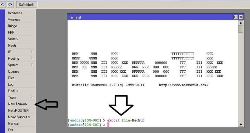

    1 - Backup MK:
    - Abra seu mk
    - new terminal
    - digite: export file=Backup-DATA

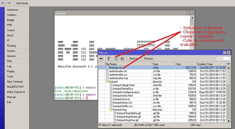

    - va em file e copie para seu Desktop o backup gerado

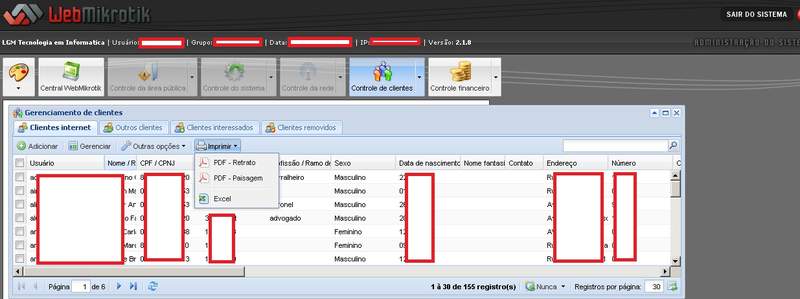

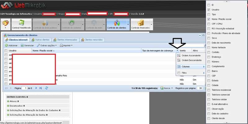

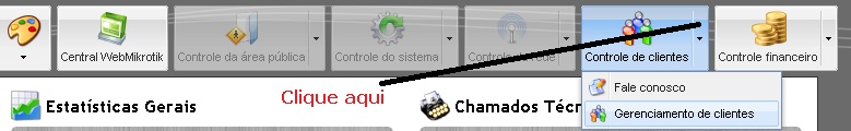

    2 - Backup dados cadastrais
    - Acesse o webmikrotik
    - Va em "Controle de clientes"
    - "Gerenciamento de clientes"
Nome:	         web-dados1.jpg
Visualizações:	143
Tamanho: 	37,1 KB

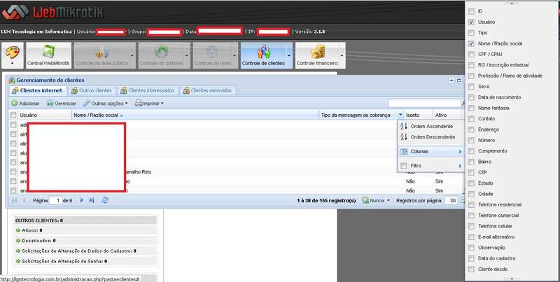

    - Na janela que se abrir, clique na seta ao lado da coluna e selecione o que gostaria que seja mostrado
Nome:	         web-dados2.jpg
Visualizações:	387
Tamanho: 	38,9 KB
    - Clique em "imprimir" e selecione o formato que deseja salvar o backup dos dados cadastrais.

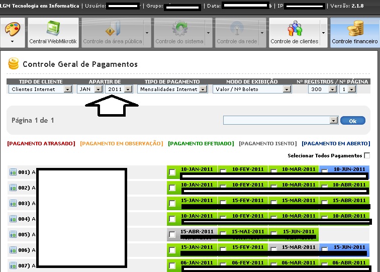

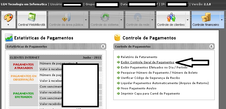

    3 - Backup do controle financeiro
    - Va em "Controle Financeiro"
    - Clique em "Exibir Controle Geral de Pagamentos"
Nome:	         web-financeiro1.jpg
Visualizações:	198
Tamanho: 	102,0 KB

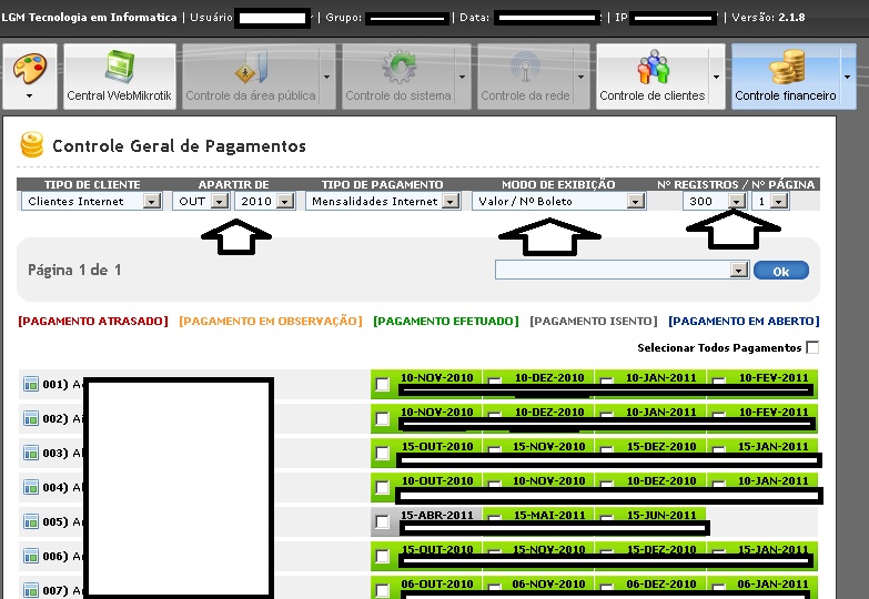

    - No filtro acima, em Apartir de: Selecione o periodo que gostaria que fosse mostrado (lembrando, somente é mostrado os 4 proximos Boletos)
    - No Filtro cima, em Nº REGISTROS: Selecione um numero superior ao numero de clientes que vc tenha.
    - No Filtro cima, em MODO DE EXIBIÇÃO: Selecione Valor / N Boleto
Nome:	         web-financeiro2.jpg
Visualizações:	233
Tamanho: 	154,9 KB
    - No seu navegador, clique em Arquivo - Salvar Como - Pagina Web Completa
    Va fazendo isso alterando apenas o Filtro Apartir de: Até que tenha feito uma copia de todos os boletos dos clientes
