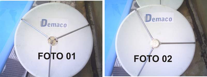

    ola pessoal preciso de uma ajudinhas de vcs. comprei 2 antena DEMACO disco 90cm 28 dbi pra fechar um ptp de 20km agora to em duvida na posição do alimentador dela vou posta 2 foto pra ver se vcs mim ajude a descobrir a verdadeira posição. obrigado e um forte abraço

    amigo a antena é essa aqui DEMACO :: It Solutions
    preciso só do numero da homologação dela

    Citação Postado originalmente por dimensaonet Ver Post

    ola pessoal ate agora nenhum resultado sobre a homologação dessa antena?

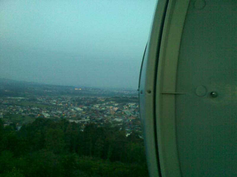

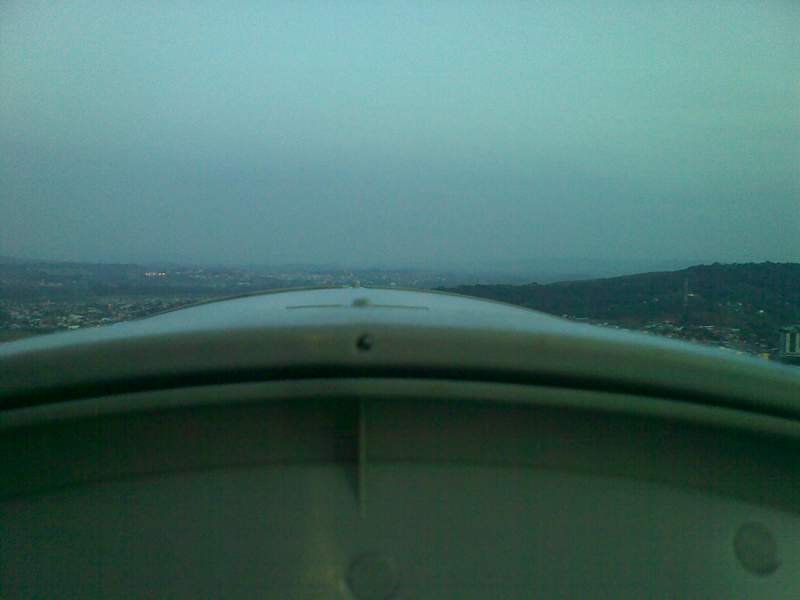

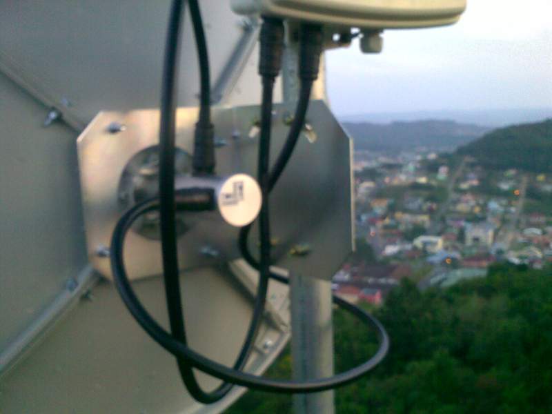

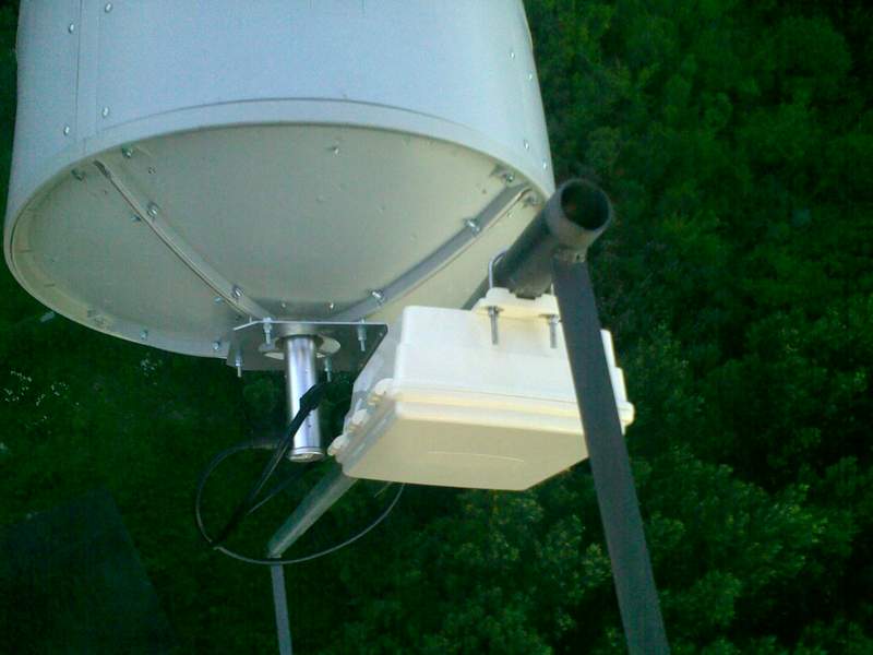

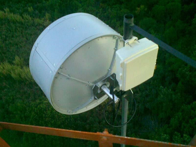

    Citação Postado originalmente por gamineiro Ver Post
    Obrigado.
    O segredo está no cartão R52HN que achei bem melhor que R52N, a RB para processar mais pacotes e principal é a antena. Segue umas fotos da instalação.
    Anexo 32207Anexo 32208Anexo 32209Anexo 32210Anexo 32211
    Abraço
    Boa Noite ,
    Amigo eu instalei uma antenas dessas ai... mais foi ao contrario.. PigTail tudo para Baixo.. e Coloquei as RB800 dentro de caixa Dimension.. as de metal....
    Como dito... Nivelamente seu... parece está prejudicado... estou até bolando um suporte barato em relacoa os industriais para resolver esse problema de nivelamente e alinhamento fino... sem precisa de mecher diretamente na antena
Nome:	         posição do alimentador da antena demaco.jpg
Visualizações:	360
Tamanho: 	21,9 KB
    Baseado numa foto do site... voce tem de insntalar conforme foto 01 - http://www.demaco.com.br/images/img_spread.jpg
