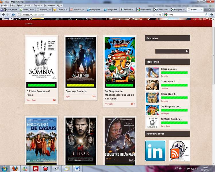

    ola,,, que bom,, ver o projeto ... novo no under,.,,
    Amigos aki no provedor tambem tenho um projeto de videos.. oline
    porem. o sistema nao e copativel com smartv
    dlna e um soluçao... possivel;;;
