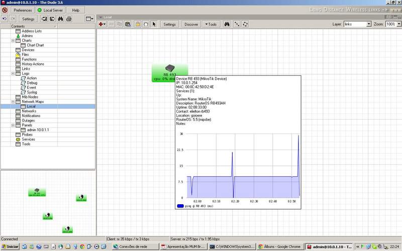

    Pessoal como não tinha nada para fazer hoje, aproveitei o feriadão para realizar uns testes de algumas dicas dadas pelo RCINONET, liguei a uma bateria de carro de 12V de 60A, 3 radios rockets, 2 nanostation m5 e 1 RB 493, para ver quanto tempo essa bateria aguentaria alimentar esses equipamentos, e como o amigo RCINONET havia mencionado anteriormente ele usando 2 baterias teve uma autonomia de 36 horas, eu com estes equipamentos já tem mais de 2 horas e estão funcionando blz veja a imagem.

    bateria 60 amperes comum, se tiver em boas condicoes e bem carregada, deve amanhecer tudo funcionando, hehe....aqui uso as de som automotivo, que tem uma maior autonomia.

    mas o valor delas é bem mais caro neh, vou deixar a noite toda ligada para ver quanto vai aguentar.
