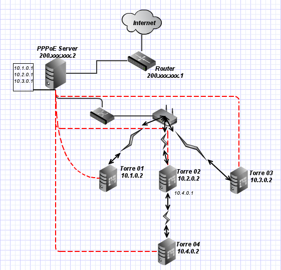

    A rede vai esta roteada normalmente, porem na ponta vai ter um tunel, tunel significa bridge ?
    No caso sera mais ou menos igual a imagem abaixo, a rede roteada, porem na estacao cria um tunel para comunicar diretamente como concentrador PPPoE, sendo que esses tuneis serao individuais, sendo assim uma estacao nao estará no mesmo tunel que a outra estacao e por ser assim nao fazem bridge.
    A estacao 1 comunica pelo tunel somente com o concentrador PPPoE.
    Caso a estacao tenha 4 painel pode-se criar 4 tuneis para cada painel sendo assim fica ainda mais separada/isolada a rede.

    A questao do Hotspot nao so o desperdicio de IP, mas sim como vc disse amador, vejo hotspot para ser utilizado em lugar publico.

    Agora entendi um pouco o seu setup, é razoavelmente melhor do que eu esperava, inicialmente achei que você ligava roteador por roteado em sequencia para permitir que os pacotes PPPoE conseguissem chegar ao destino (O que contradiria a rede roteada).
    Mas ainda é um serviço de português. Vou explicar por que :
