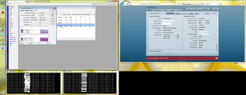

    Opa pessoal entaum para ajudar no topico trago minha experiencia com os wisp da intelbras ....
    Preço -- levemente mais caro que os ubnt que uso
    praticidade de configuração --- total
    manusei fisico na instalação ---- facil
    resultados obitidos ...... segue abaixo
    enlace de 13km
    radios antigos bullet m5 com grade direcional de 27 dbi .... sinal em -67 babda donw-20mb up 13mb -- full - de 11mb
    subistituir os mesmo por apc-5m com antenas de 30dbi ....... sinal -57/-61 banda down 30 mb up 22mb full 19/4mb
    obs: bem algums detalhes nao pude ainda testar so o enlace da ponta A para B esse teste foi da ponta A intelbras ´para ponta D bullet m5 ou seja posso e devo ta tendo queda de desempenho devido o 2 enlace mas como nao da pra ficar brincando de parar so pra teste ... foi o que consegui OK ) usando ipoll e ainda faltando melhorar o apontamento ....
    minha opiniao .. radio exelente apesar de ainda nao ta 100%rendeu mais que as pobre bullet m5 ....
    observem na foto que rx/tx deu 300/90 esse 90 fica ocilando ate 300mb ......
    veredito ..ainda nao surpreendeu porem achei melhor q as ubnt e o principal ponto positivo total comunicaocao e suporte local..
    o pessoal que representa a revenda da intelbras aqui em fortaleza sempre me atendem e se colocam a disposição para ajudar...
    isso nao tem preço .....
