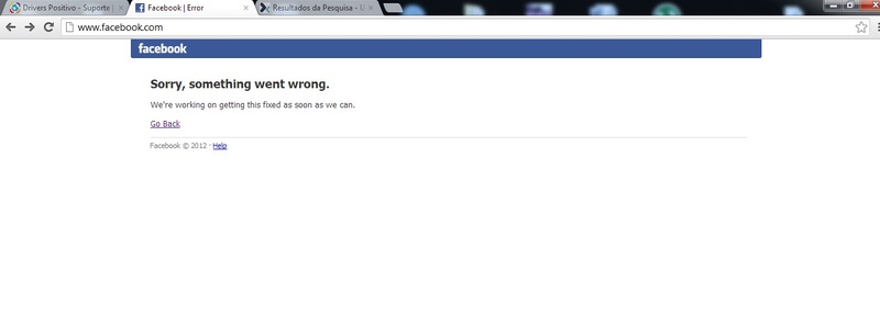

  4. #44
    Padrão Re: Fabebook! Instabilidade total!
    Agora a coisa ficou séria!
Nome:	         Sem título.jpg
Visualizações:	128
Tamanho: 	21,9 KB
