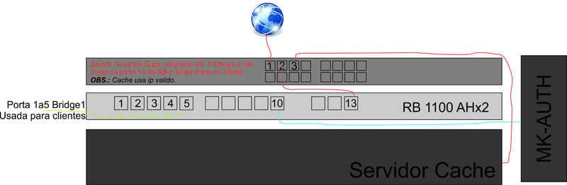

    Bem vou testar o thunder 7.1 vou usar alguns meses para testar, arium como faço para usar esse mês de teste? Além disso tenho algumas perguntas:
    1- Toda instalação e configuração é por minha conta ou vocês ajudam de alguma forma? Qual?
    2- Redirecionamento do MK para o cache?
    Segue como estão ligados hoje meus equipamentos, preciso de mudar o que?
Nome:	         Rede.jpg
Visualizações:	326
Tamanho: 	590,9 KB
  3. #43
    Padrão Re: Qual Melhor Cache Speed R x Thunder Cache
    tem os videos nesse tutorial:
    http://www.overnix.com/showthread.ph...Vers%E3o-Final
    é MUITO MUITO simples instalar o Thunder como pode ver é avançar avançar e deu hehehehe mais se pintar alguma dúvida vc pode postr no overnix que agente te ajuda
    - - - Updated - - -
    sobre a sua arquitetura é isso mesmo thunder junto a entrada de link, ou seja seu border gw
  4. #44
    Citação Postado originalmente por redslack Ver Post
    Citação Postado originalmente por arium Ver Post
    Só um pitaco, hehe.
    Se seus clientes todos estão passando na RB1100, seria melhor colocar o Thunder na porta 9 dela, ao lado do MK-Auth na 10.
    Se colocar no Switch, a RB vai mascarar os ips e chegaria no Thunder somente o IP da RB (a não ser que todos os ips sejam válidos).
    Porém se chega trafego direto no switch por fora da RB1100, aí o melhor é ligar nele mesmo.
    Abraços.
  5. #45
    Citação Postado originalmente por mjr88 Ver Post
    Abraços.
    Não sei porque, mas acho que essa seria a melhor maneira pra mim
    Abraços.
    Não, não tenho ip's válidos para tanto.... kkkkkkkk
    Abraços.
    Não entendi, como assim chegar trafego direto na switch por fora da RB? Explique melhor por favor...
    Vou colher todas as informações necessárias e no fim de semana estou testando o TC7.1
  6. #46
    Também acho .
    Foi o que imaginei, hehe.
    Digo que talvez tenha outro concentrador ligado ao switch, mas parece que não tem, neh? Nesse caso, liga na RB1100 mesmo, como eu disse acima.
    Qualquer dúvida só postar aí.
    Abraço.
