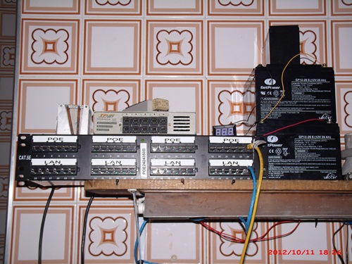

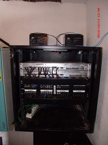

  4. #44
    Padrão Re: fonte nobreak é confiavel?
    Pessoal, olá.
    seguinte... eu monto racks de fonte POE de 24 portas
Nome:	         fonte rack poe 24 portas.JPG
Visualizações:	740
Tamanho: 	90,4 KB
    https://lh5.googleusercontent.com/9a...M=w500-h375-no
    E uso as fontes de 24 V x 14,6 A que dá pra ajustar até 27 V
Nome:	         fonte 24 volts.jpg
Visualizações:	683
Tamanho: 	22,1 KB
    http://produto.mercadolivre.com.br/M...-146a-350w-_JM

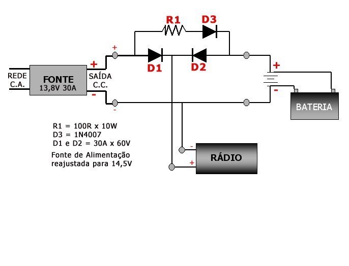

    E a parte da bateria eu faço mais ou menos assim:
Nome:	         circuito no break.jpg
Visualizações:	4507
Tamanho: 	27,2 KB
    http://py5sg.homeip.net:2000/esquema...no%20break.jpg
    A única coisa que se tem que observar é o consumo de todo os equipamentos e dimensionar os diodos, cada um 6A8 dá 6 Ampères por 800 volts. Dá pra usar diodo de qualquer tipo, até os de alternador.
    Em relação a distância em 26 Volts com uma distância de 30 metros de cabo de boa qualidade dá pra colocar uma RB433 com 3 cartões a 20 dBm tranquilo (eu fiz e funciona).
Nome:	         pop.JPG
Visualizações:	546
Tamanho: 	39,6 KB
    https://lh6.googleusercontent.com/za...I=w375-h500-no
    Aqui está o que alimentam duas fontes de 12 v com 24 A em série, esta configuração dá 4 horas de autonomia para a linha de distribuição, a antena do Link está em um nobreak só pra ele.
Nome:	         rack pronto.JPG
Visualizações:	742
Tamanho: 	45,5 KB
    https://lh4.googleusercontent.com/-o...o/GEDC0297.JPG
    Ao todo 19 equipamentos usando o rack.
    A capacidade da bateria pra ser carregada é muito relativo, façamos a análise, de quanto em quanto tempo você fica sem energia????
    Se o problema é falta de energia direto precisamos de um carregamento mais rápido, porém se tiver pouca falta tem tempo pra carregar uma sala inteira de bateria.
    Com o resistor de 100 Ohms e 27 volts teremos 270 mA de corrente para carregar as baterias. Pode vir a pergunta... "MAS EU TENHO UMA BATERIA DE 100 AMPÈRES, TÔ PERDIDO".
    Não se descabele, a bateria não vai sentir essa carga lenta e não terá tão cedo problemas com manutenção da sua bateria.
    Se referir uma carga mais rápida pode diminuir o valor do resistor, mas não se esqueça, se for um resistor de 10 ohms terá uma corrente de um pouco mais que 6 ampères, mas quase 70 watts de dissipação, olha um resistor de 70 watts... Uau ! com 100 Ohms um resistor de fio de 5 Watts dá conta, isso se a bateria estiver TOTALMENTE descarregada....
    Heitor Neto – PU2TIB
    Itanhaém-SP
    Skype: heitor.o.neto
    Msn: [email protected]
    Email: [email protected]

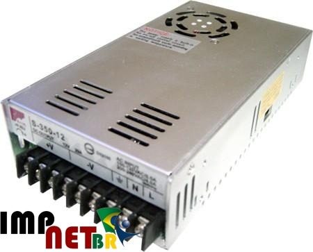

  5. #45
    É uma opção que uso.
    Algumas dessas fontes industriais permitem bem mais de 27V no ajuste, tenho Steady 24V 50W (R$ 60 no brasil) que vai até 27,1V, mas outra Steady de 150W vai até 28V, com essa tensão pluguei entre a fonte e as baterias um controlador solar:
    http://www.ebay.com/itm/Solar-Panel-...-/360618821029
    Escolhi isso porque pra um resistor de 10W chegar até aqui custaria bem mais de R$ 20 de frete, e queria prolongar a vida das baterias desligando quando a tensão caisse de 21V. Fora que... bom... posso plugar um painel solar mesmo depois, isolo da fonte com um diodo e pronto, de dia coloco um timer desse pra ligar 20 minutos a cada 2 ou 3 horas (Dependeria do consumo e dos paineis solares), e de noite coloco intermitente ligando 20 min. e desligando 20 min.:
    http://produto.mercadolivre.com.br/M...mporizador-_JM
    Forma um sistema hibrido, pra quem tem painel solar sobrando e é painel que sozinho não dá conta do recado, eis um jeito simples.
    Esses controladores solares tem mosfet com drop-out (Queda de tensão) de 0,3V, se a fonte com o trimpot no maximo subir só até 27,2V é só regular o controlador pra cortar a carga em 26,9V, vai deixar de usar uns 3 ou 4% da capacidade da bateria (Mas dependendo da corrente de descarga pode desperdiçar ainda mais de potencial, não me preocuparia com isso). Mesmo o multimetro xingling mais barato (US$ 5) tem precisão suficiente pra esses ajustes. Controladores de corrente tipo LM350T tem drop-out de 3V, se for pra fazer um regulador de corrente terá que usar mosfets ou arranjar fonte de tensão meio incomum, tipo industrial de 19V ou 31V.
    (Pra 1 bateria eu não arriscaria fonte de notebook, nem modificadas de PC, consumo com resistencia interna baixa geralmente desarma as fontes não-preparadas, ou queima elas mesmo (É o mais comum, se ligar numa lampada automotiva de 35W (Farol de moto) um carregador de notebook 12V 5A, ou uma fonte ATX comum de 230W, ambas duram poucas horas e queimam de tanto calor, carregando baterias aconteceria o mesmo)

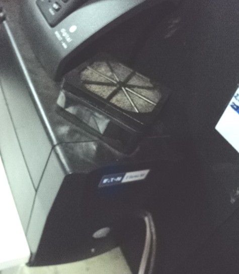

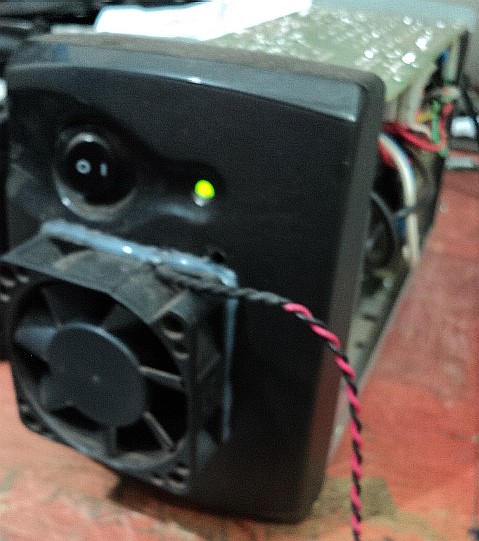

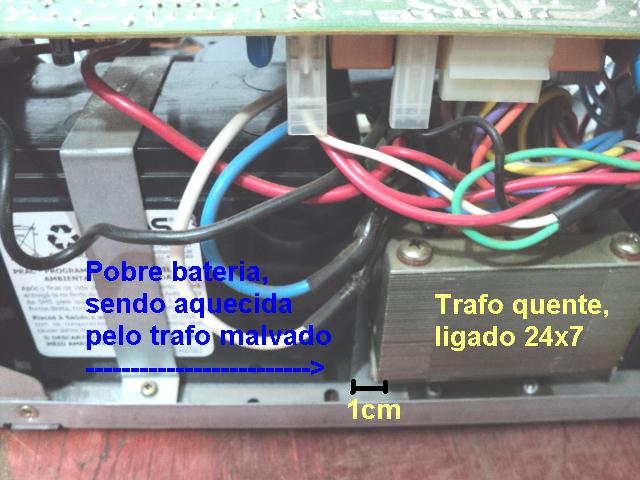

  7. #47
    Alguns tem ventilação, acho que uns SMS.
    Onde não tem fan, sempre tem como adaptar:
Nome:	         DSC00021.JPG
Visualizações:	346
Tamanho: 	40,9 KB
ID:      	45392Clique na imagem para uma versão maior
Nome:	         DSC00019.JPG
Visualizações:	370
Tamanho: 	78,5 KB
    O primeiro é um Eaton, a caixa é plastica então pode furar onde quiser. Coloquei fan direto na bateria e não deu problema, quase 2 anos assim.
    O segundo é um SMS, esse fan por fora ficou estranho mas num de 1000VA coloquei pra dentro e coloquei um fan filter por fora. Mas nos SMS sempre que liguei fan direto na bateria o nobreak ficou meio instavel, desligando e religando sem motivos a cada 2 ou 3 horas, nesse de 1000VA liguei o fan numa fonte 12V de um switch proximo, mas tenho na bancada pro meu uso esse 600VA da foto que ainda não sei como vou ligar o fan, já que nele não vai nada 12V pra aproveitar a fonte.
    Tenho um par de APC antigos, modelo que a bateria vai deitada em baixo, coloquei os nobreaks de lado com a bateria fora, sem tampa, a bateria fica a uns 5cm da carcaça, não aquece. São esses APC:
Nome:	         nobreak_apc.jpg
Visualizações:	665
Tamanho: 	22,3 KB
    Mas nos SMS eu colocaria um isolador termico entre a bateria e o trafo, nos modelos de nobreak SMS com 2 baterias de 5Ah geralmente a bateria que fica do lado do trafo termina sua vida assim:
Nome:	         DSC00025.jpg
Visualizações:	498
Tamanho: 	55,4 KB
ID:      	45395Clique na imagem para uma versão maior
Nome:	         DSC00026.jpg
Visualizações:	536
Tamanho: 	66,1 KB
ID:      	45396Clique na imagem para uma versão maior
Nome:	         DSC00027.JPG
Visualizações:	401
Tamanho: 	52,2 KB
    A primeira foto é do lado com logo, que fica encostado na outra bateria, já a 2º e 3º fotos são do lado oposto, o lado que fica a uns 2cm do trafo, as 3 celulas desse lado estufaram e perderam a capacidade, com 3 celulas ruins o nobreak não segura sequer o nobreak ligado por meio segundo. Sempre tenho alguma espuma enponjosa de embalagem pra usar como isolador (Algumas são tipo isopor, mas outras são antichama e tal), mas poderia fazer um sanfonado de papelão também, ou borracha grossa (PVC expandido de uns 2cm), depende do que encontrar.
    Uso sempre pra esses fins fans de 60mm, porque de 80mm (Padrão em fontes ATX) não cabe em nobreak nenhum, mas se conseguir só fan de 40mm daria pra usar, tem 40mm de 20mm de altura e de 10mm de altura, os de 10mm quase não circulam ar (São pra placas de video fanless, RB1100/1200, placas com processador atom ou via...), eu procuraria os 40mm de 25mm de 2500RPM. Precisar fan filter não precisa, coloquei nalguns porque ficam "a mostra" nalguma mesa e corria o risco de algum energumeno espetar uma caneta e quebrar uma aleta, mas a poeira dentro deles não incomoda muito.
    Se quiser meter um fan 80mm na lata no lado de algum nobreak, na altura do fundo da bateria com o inicio do trafo, não sei como faria pra cortar direito (Tenho tico-tico mas lata dessa espessura não corta direito sem amassar tudo, tenho serra-copo 70mm mas não é pra ferro, tenho mini e micro retífica com diversos discos mas gasta duzias de discos pra cada cm de lata cortada), talvez o jeito seria encher de furo ou cortes de disco, tenho preguiça então prefiro meter fan na frente mesmo, serra-copo corta o plastico, depois um ferro de solda faz os buracos pros parafusos, e pronto, em 4 minutos tem fan.

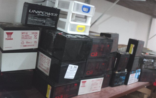

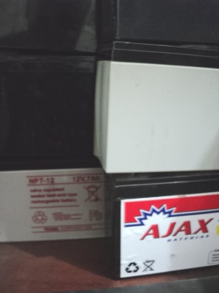

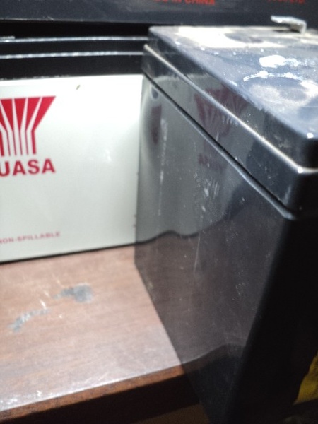

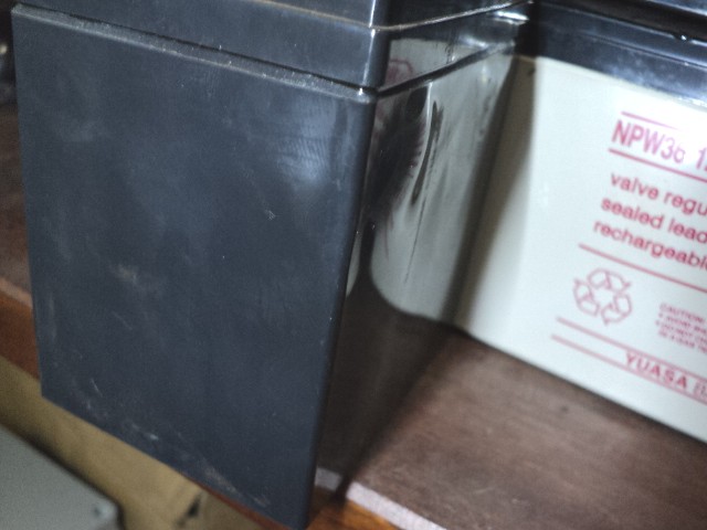

  8. #48
    Alias, agora fui conferir o meu lixo de bateria a ir pro descarte...
Nome:	         DSC00031.JPG
Visualizações:	601
Tamanho: 	47,1 KB
    (Umas 30 juntadas no ultimo ano, recuperei umas 6 ou 7)
    e... a maioria está com o lado oposto aos terminais estufado, os terminais vão pra frente do nobreak e o outro lado da bateria vai bem pertinho do trafo:
Nome:	         imagem.JPG
Visualizações:	1904
Tamanho: 	52,8 KB
    Enfim, a maioria das 12V 7A que tenho estão assim:
Nome:	         DSC00034.jpg
Visualizações:	389
Tamanho: 	54,1 KB
    Essa é a parte de tras de uma Yuasa, as 2 celulas que ficavam perto do trafo estão secas (Chacoalha e ouve barulho de algo seco dentro, tipo cascalho), as celulas do outro lado, que ficam na frente do nobreak, longe do trafo, estão ok, gel ainda rígido.
    (Yuasa quem usa é a Eaton, mas tem um monte de CSB usadas em SMS assim.

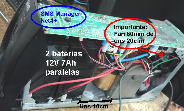

    Mas... se for comprar um nobreak de potencia maior e com plug pra bateria externa, de 1400VA, eis o que recomendo:
Nome:	         imagem2.JPG
Visualizações:	2043
Tamanho: 	50,3 KB
    SMS Manager Net4+, as baterias ficam longe do trafo e ainda tem fan, o fan não trava facil igual uns SMS Manager Net+ antigos de 600VA (Fan de 50mm eu acho). Conserto alguns deles por ano, então não espere 100% de certeza de durabilidade, unidade defeituosa tem em qualquer modelo.

  20. #60
    Bota uma bateria de 60Ah pra flutuar a 14,4V com fonte de 40A, por favor, me diz depois se ela sobreviveu 1 semana ou 1 mes, tenho muita curiosidade em saber quanto tempo exatamente leva pra estufar ou vazar agua de tanto calor, e se as grandes explodem ou se só jorram agua/gel pela tampa.
    Uma coisa é meter 40A@14,4V numa bateria de 60Ah uma ou 2 vezes por mes pra dar partida no carro, ou quando tem algo com consumo muito alto na saída (Consumo perto dos 40A), mas manter bateria em flutuação tão alta é suicídio, é matar a bateria.
    Veja o datasheet das baterias, TODAS recomendam flutuação a 13,5 a 13,8V com temperatura entre 23 e 25°C, e baixar a flutuação pra digamos 13,2V quando a temperatura for de digamos 28°C, ou algo como 0,04V a menos pra cada °C a mais. Nunca ví recomendação de flutuação a mais que 13,8V, nem soube de bateria que suporta flutuar a 14,4V, e trabalho com isso desde 1997. Aqui 2 datasheets de estacionárias:
    http://www.rta.com.br/arquivos/Manua...ias-Rev.01.pdf
    e um mais resumido/pra vendedor:
    http://www.solenerg.com.br/files/Man...icoFreedom.pdf
    Essa fonte automotiva de 40A seria uma boa pra equalizar uma bateria de 40 a 150Ah, mas só pra isso, pra manter em uso constante isso é um perigo.
    Ah, leia o fim da página 4 do manual da fonte automotiva, tem que ficar aumentando a tensão manualmente pra carregar sem danificar (Porque não tem flutuação nenhuma)... é perfeito pra provedor, ir ajustando tensão manualmente depois de todo blackout, é só não trabalhar nem dormir pra ficar vendo ou mudando a tensão.
