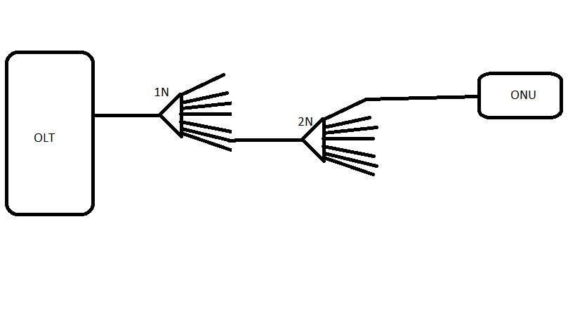

    Fica assim:
    OLT - DIO - Spt 1N - Spt 2N (1) - ONU (Cliente - 1)
    - Spt 2N (8) - ONU (Cliente - 8)
    Para cada porta PON da OLT vc tem 1 Splitter de 1 nível, para cada saída de um Splitter de 1 Nível vc tem 1 splitter de 2 Nível, e para cada saída de cada splitter de 2 Nível vc tem uma ONU de cliente.
    Esse splitter de 1 Nível pode estar diretamente conectado a porta PON da OLT, ou a 10Km de distância (redes PON normalmente trabalham até 20Km, considerar + ou - 1Db / Km de perda). Vc pode ter também em uma mesma caixa, um splitter de 1 Nível e um de 2 Nível, ligando a entrada do de 2 em uma das saídas do de 1, permitindo já o atendimento de clientes partindo desta mesma caixa.
    Segue uma imagem que ilustra isso usando 2 splitters de 1:8 (desculpe a qualidade do desenho por que fiz no paint na corrida rsrs).
Nome:	         Splitters.png
Visualizações:	786
Tamanho: 	7,7 KB
    Dessa forma, vc coloca esses splitters de 2 nível o mais próximo possível do cliente, e os de 1 nível no local mais apropriado para atender os 8 splitters de segundo nível. Se vc concluir esse desenho ligando mais 7 splitters de 2 nível nas saídas restantes do de primeiro, e uma onu em cada uma das saídas de cada splitter de 2 nível, vc terá exatamente 64 ONU's (clientes) ligados a uma única porta PON da OLT.

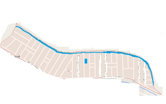

  2. #42
Nome:	         MAPA VL.jpg
Visualizações:	621
Tamanho: 	34,0 KB
ID:      	57617 @marcioelias recorri ao paint tbm rsrs. Este é o mata do bairro a olt é esse quadrado azul e a linha azul seria a fibra principal que penso em derivar para as ruas transversais e então fazer a distribuição para as casas
    o tamanhao total entre a olt até a avenida e de uma ponta a outra da fibra é 1,500mts a rua transversal mais comprida mede 500mts
    baseado na sua experiência ( sei que depende da marca da olt e da onu mas é uma especulação) com qaunto niveis poderia trabalhar com uma margem de segurança?

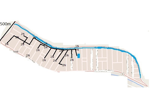

  4. #44
    Padrão Re: Distribuição de internet via fibra
    Veja só o esboço (muito mal acabado por sinal rsrs).
    Usando Splitters de 1:8 no 1 nível e 1:8 no 2 nível, com apenas 2 fibras (portas PON) ou seja 2 1 níveis consegui cobrir todo um lado do seu mapa.
Nome:	         MAPA VL.jpg
Visualizações:	1005
Tamanho: 	42,6 KB
    Na prática vc vai ver que em muitos pontos de interconexão não vale a pena abrir o cabo (mais uma caixa de emenda) dependendo da distância compensa lançar outro cabo do mesmo ponto e passar reto do que ficar enchendo de caixas e emendas. Caixas custam dinheiro, emendas custam mais perda, e não sei ai, mais aqui a companhia de energia cobra um adicional por estas caixas em postes mensalmente.

  6. #46
    Acho que não.
    Todo Splitter tem uma entrada e N saídas. Exemplo, um cabo com 1FO, vc liga ela na entrada de um Splitter de 1:8, esse é o primeiro Splitter ligado neste cabo desde a OLT, sendo assim é um Splitter de 1 Nível.
    Depois dessa ligação, na caixa onde vc entrou com esse cabo com 1FO e fundiu na entrada do splitter, vc pode sair deste ponto em diante com 8FO's, cada uma delas vc vai ligar na entrada de um outro Splitter (que vai ser o segundo nível), por que a luz que saiu da OLT, passou por um splitter, foi dividida em 8 e continuou, agora cada um destes 8 feixes de luz, será novamente dividido em 8, e cada um desses últimos 8 servirão para iluminar uma fibra para uma ONU de cliente.
    O primeiro desenho que fiz (apesar da qualidade) tem exatamente essa informação implícita.
