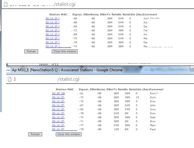

    Srs,
    Se a idéia é relatar as experiencias para que outros avaliem se usam ou não.... vou adicionar mais lenha aqui ...
    Bairro 1: unica antena como AP (nanoM5) potencia 10db e travado em 39M de transmissao, cliente mais distante 2km (zero interferencia)
    tenho uns 23 SISO conectados... e 2 nano5 antigo (SISO)
Nome:	         exemplo1.jpg
Visualizações:	391
Tamanho: 	163,3 KB
    como podem observar, os UBNT não levaram tanta vantagem sobre os INTELBRAS ... mesmo marcando ccq ou sinal ruim os clientes navegam muito bem com planos de 4mega.... lembrando que nao temos aqui nenhum tipo de TDMA... e 25 clientes sem tdma já tem que ficar atento.

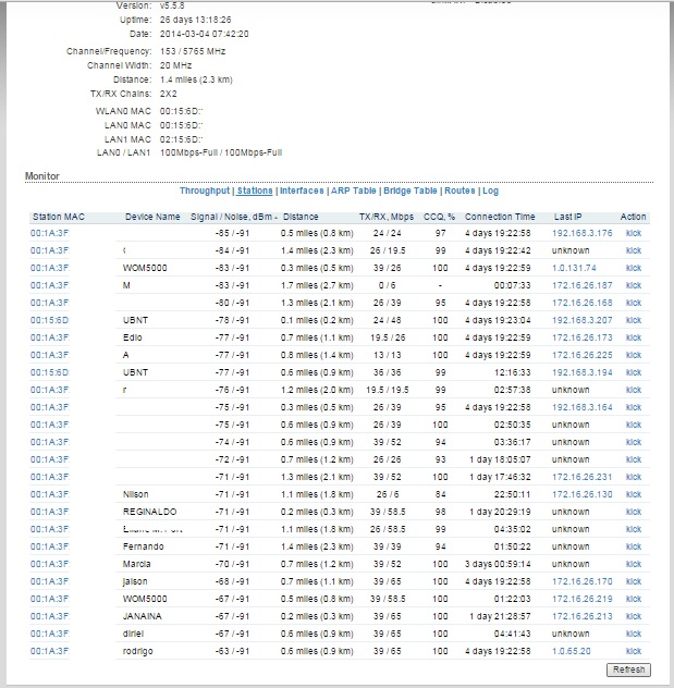

    bairro2: duas antenas como AP em direcões opostas (loco5 antigão) potencia 10db, clientes algo perto de 1.5km
Nome:	         exemplo2.jpg
Visualizações:	280
Tamanho: 	71,9 KB
    Mesmo caso... quase todos clientes conectados com taxas boas...mesmo usando uma antena fraca como AP...
    Relato tambem que as experiencias usando o WON5000 como AP foram fracasso... dificuldade em acessar antenas dos clientes... reclamações de lentidão , sinal oscilando e etc.... depois que os APs foram trocados para UBNT zerou reclamação.
    Seguindo relatos antigos dos foruns, não usei como padrão para instalações acima de 2KM..... porem instalei 2 casos emergenciais a 5KM e funcionaram da mesma forma que os nanos... foram substituidos apenas para poder usar o airmax no AP.
    Com o lançamento desta versao com TDMA (não achei onde selecionar na beta2) acredito que trocarei os meus AP's para APC5M somente para usar TDMA (ipoll) e assim conseguir colocar mais clientes por celula..
    Por favor vamos postar mais informações !!! é aqui que nos ajudamos.
