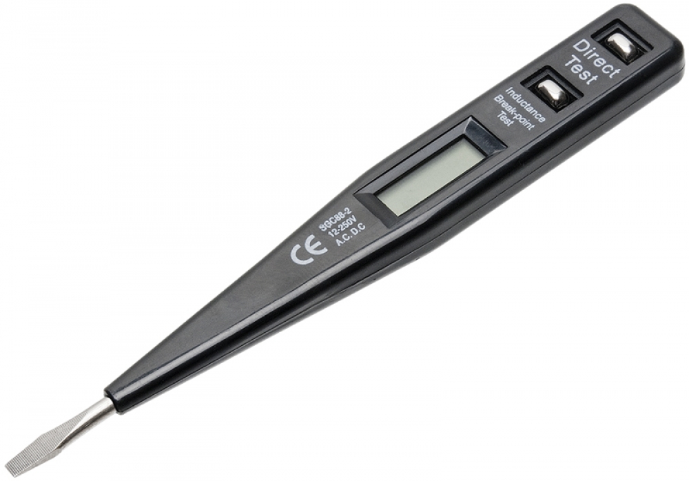

    Um teste simples pra entender o "poder" de um aterramento simples:
    Compra uma chave de teste dessa:
    http://produto.mercadolivre.com.br/M...2220-vacdc-_JM
    Custa menos de R$ 10 e já ví em centenas de lugares (Loja de mat. elétrico, loja de R$ 1,99, supermercado, loja de equipto de som, eu mesmo vendia isso em "loja de informática").
Nome:	         chave-de-teste-12-a-220v-digital-fc-g-0209.jpg
Visualizações:	273
Tamanho: 	231,5 KB
    E usa ela tocando em tudo que é objeto metalico por perto, aperta o botão de baixo e toca em objetos DESLIGADOS da terra. Verá tensão.
    E se você tocar nesse objeto com uma chave, e com a outra mão pegar uma agulha e tocar na parede... paf... a tensão SOME da chave. O mísero contato da agulha na parede descarrega essa estática.
    Todo mundo ri daquela piada que o sujeito colocou o aterramento num vaso de flor dentro de casa. Mas... se o vaso tinha um bom contato com o solo, isso é melhor que nada.
    Qual a capacidade de dissipação de um prego numa parede? Provavelmente poucos miliamperes. Mas... qual a corrente que circula quando um cabo induz tensão meio alta em cabo? Olha que coincidência, são poucos miliamperes.

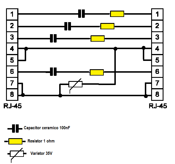

    O protetor de surto sem aterramento que devia ajudar um pouco mais (Mas nada perto do que um com aterramento protege) seria assim:

    Mas melhor que colocar capacitor seria colocar polyswitch em série.
    E ainda melhor que polyswitch seria colocar uns PTC!
    Só que onde você encontra PTC a venda por menos de R$ 20 cada?
    É inviável fazer esse tipo de protetor que não exige aterramento, porque custa extremamente caro e porque a proteção disso é ruim (Comparado a um típico comum com aterramento, seja com centelhadores ou com diodos e zeners).
    Problemas vindo pela linha de DC vão queimar o VRM. E VRM queimado em CPE é coisa tão rara, pra cada VRM queimado devem ter uns 5000 com lan queimada, então proteção pra DC é irrelevante.

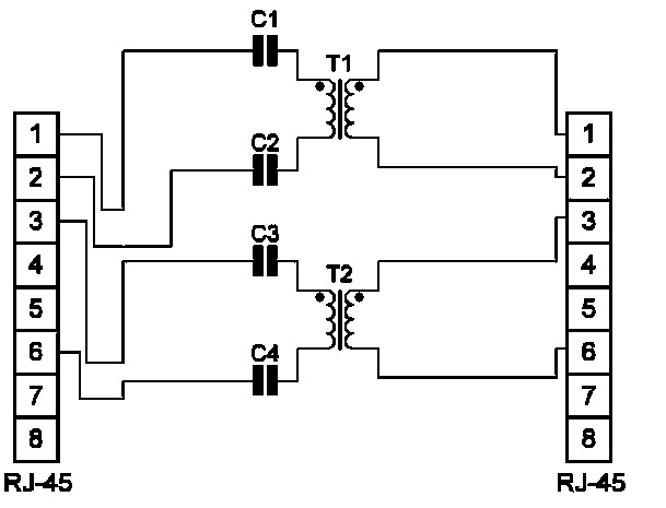

    Sobre o fato de usar fonte com POE incluso ou injetor POE, nada muda no fato de ter DC no cabo, e lá na CPE muda menos ainda.
    A única diferença prática é que a EMI da fonte com POE chega nos RJ-45, por isso a UBNT usa jack RJ-45 com capa metálica, blindagem contra EMI da fonte. Mas a EMI dessas fontes não é alta. São 1000x melhores que fontes POE baratas tipo R$ 15 a 20 (Que também criam poucos travamentos extras).
    Se já não tem EMI chegando no RJ-45, tanto faz o fato de esses RJ-45 estarem dentro da mesma caixa da fonte ou num injetor separado. Teria que ter diferença na fonte ou na CPE, só a distância dos RJ-45 pro chaveamento não explica.
    O que tem que ver é: Que PROTEÇÃO o injetor ou os SXT tem?
    O injetor dos gigabit é maior mesmo, tem até led, o próprio método de injeção de power over datalines exige trafo/bobina e capacitor, isso já é uma proteção grande.
    E se usar injetor comum em SXT, como fica a queima?
    SXT 5hnd e lite5 não tem nada fantástico como filtragem na entrada, só o basico, capacitores de desacoplamento e resistores de baixo valor em série (Já que polyswitch e PTC's custam muito caro).
    Se esses componentes bestas salvam os SXT, que tal fazer o mesmo pros UBNT?
    Se SXT com injetor não-gigabit queima menos então algo assim deve ajudar muito:
Nome:	         prot2.png
Visualizações:	576
Tamanho: 	15,4 KB
    Mas se quem sobrevive a tudo é SXT com injetor gigabit, aí o circuito é o de cima, com transformador ou bobina (POE gigabit exige isso de qualquer forma).
    Não ví tantos SXT durando muito pra confiar tanto. Eu tiver um 5hnd pifado em tempestade, não confio tanto assim (Concordo que aguentam mais, mas custam mais, se paga pela proteção igual).

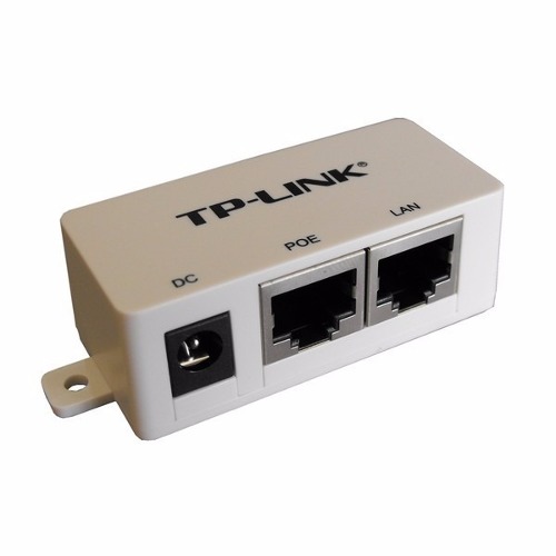

    To pensando em usar os poe da tp-LINK e fonte 24v 0.8qh nas airgrid

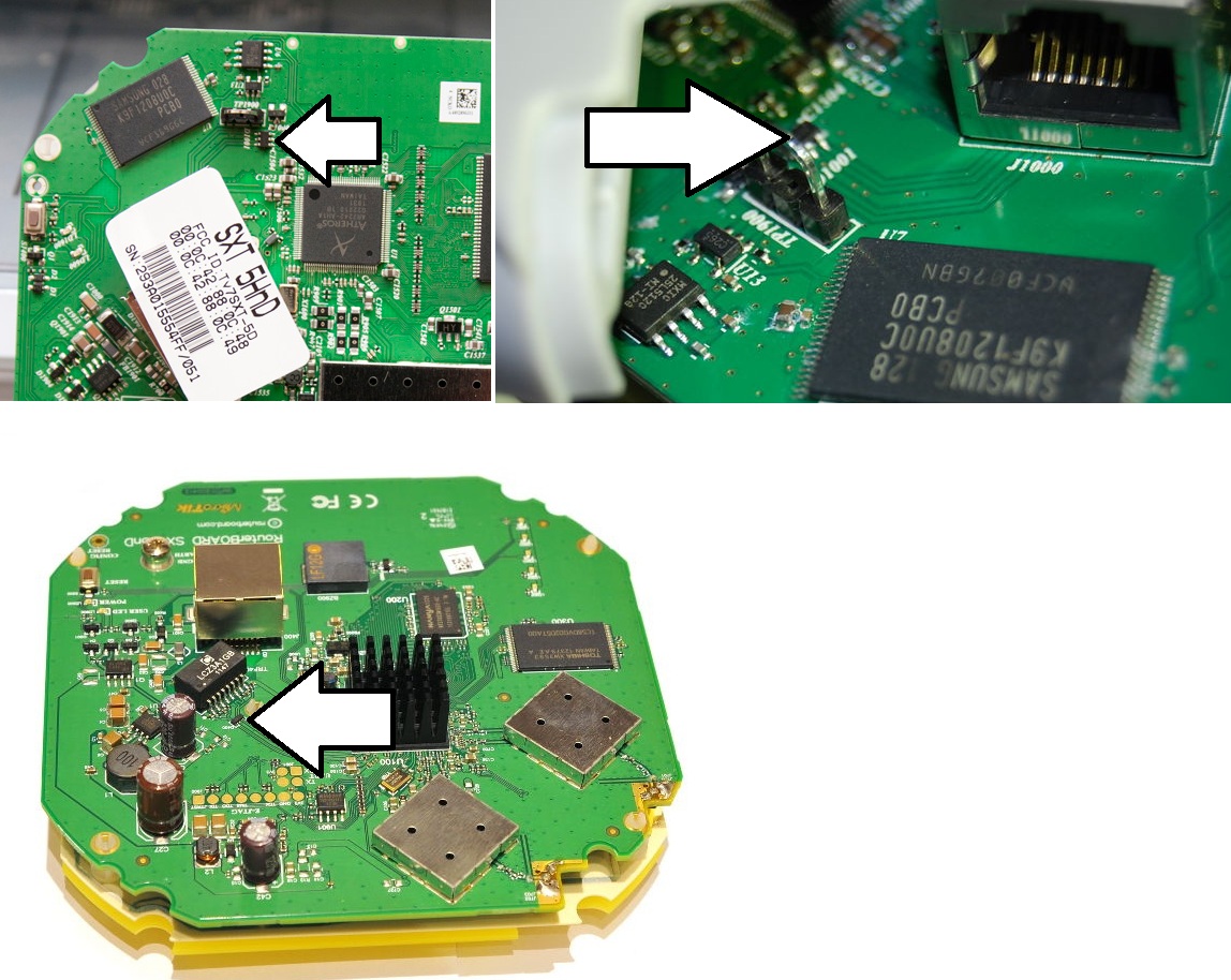

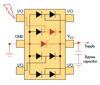

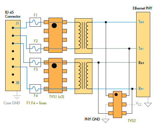

    Olhando nos SXT depois do trafo, só encontrei um array de diodos, um TVS:
Nome:	         73642-fig6.gif
Visualizações:	330
Tamanho: 	16,3 KB
    Marquei aqui onde ele fica nos modelos:
Nome:	         tvs.jpg
Visualizações:	435
Tamanho: 	291,5 KB
    O modo "completo" de ligação dele seria como esse TVS2 no canto inferior direito aqui:
Nome:	         73642-fig2.gif
Visualizações:	514
Tamanho: 	29,9 KB
    Então vou ter que reformular, se SXT dura mais tanto mesmo, então o circuito pra um UBNT ficar igual SXT seria um protetor assim:

    Zener de tensão maior que a usada, bem maior.
    Se usar fonte 15V pode usar zener de uns 20V ou mais.
    Isso vira um protetor comum com diodo que sempre defendo, mas sem o aterramento e com o positivo e negativo intencionalmente ligados.
    (Enquanto em protetor comum com diodo (Que estou usando, agora fim do ano deve fazer 2 anos) o negativo do diodo zener vai ligado no terra)
    Não sei da eficiência disso sem aterramento, mas seria só isso a diferença de SXT pra UBNT.
    (Capacitor e resistor em série eu achei aqui em Nanobridge e NS, então nisso são iguais SXT)

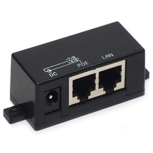

    Se usar injetor POE tipo esses
Nome:	         adaptador-injetor-poe-tp-link-novo-sem-fonte-de-alimentaco-968801-MLB20418633901_092015-O.jpg
Visualizações:	576
Tamanho: 	23,1 KB
ID:      	61854Clique na imagem para uma versão maior
Nome:	         axuse11211_800x600_.jpg
Visualizações:	451
Tamanho: 	31,6 KB
    Dá pra fazer isso no injetor mesmo, é só soldar os 2 diodos indo dos pinos de dados até os de positivo e negativo com o zener, só teria que romper uma trilha pra colocar os capacitores em série (Eles são importantes). Só que isso é o protetor em baixo, em situação ideal tem que ter um em baixo e um em cima.
    Ou seja, adapta um injetor pra usar em baixo (Ou pode adaptar isso na fonte UBNT também), e constroi um pra usar em cima, se for algo tipo mais de 10m de cabo ethernet exposto (Mais de 10m outdoor, não falo de 10m ao todo com só 2m outdoor e 8m dentro de paredes) seria bom. Com só uns 10m ao todo, com 1 ou 2m exposto pra fora do telhado, só esse protetor no injetor ajuda, mas não é tão difícil deixar a fonte POE quieta e fazer um protetor pra colocar só em cima, pra ficar realmente "igual" o SXT (Proteção na cpe e não no injetor).
    Pior é que esses arrays de diodos não são tão baratos, talvez a UBNT economize alguns milhões por não usar. Só achei modelos usáveis na casa dos US$ 1,5 por cada, pra uma produção de uns milhões de aparelhos por semana isso significa uns milhões a mais de lucro na economia (Ou redução de preço, por isso talvez seja mais barato).
    Olha um preço de um usável em 24V:
    http://www.ebay.com/itm/BOURNS-CDSOT...-/181885617889
    Mas não confiem tanto nisso, já tive SXT queimado, e já tive MUITOS TPlink e Oiw queimados e eles tem esses TVS, isso é só pra "equiparar" UBNT com SXT, ainda só posso dizer: Precisa aterramento, por menor que seja precisa descarregar essa DDP rumo à terra.
