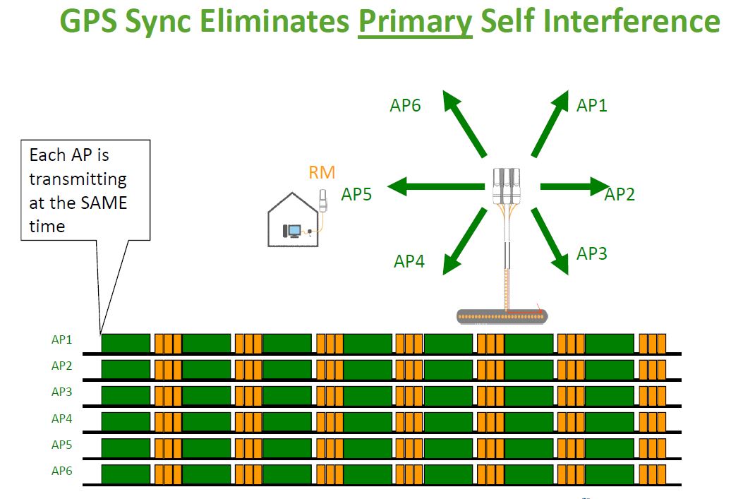

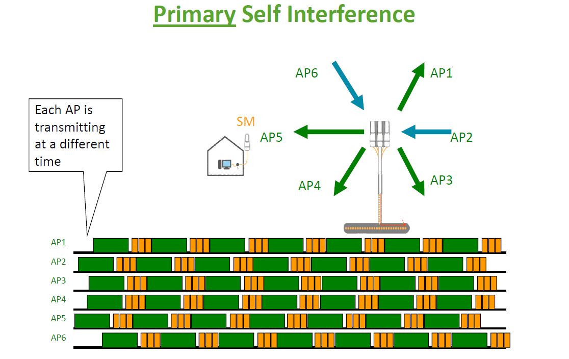

    O GPS é utilizado para sincronizar as transmissões e até mesmo as retransmissões ou seja, todos os AP's da sua rede transmitem em uma mesma fatia de tempo e recebem em uma mesma fatia de tempo. Isso faz com que ele elimine completamente a própria interferência (conhecida como auto interferência) em suma se você tiver 1 ou 20 AP's cobrindo a sua cidade toda ai, todos vão transmitir e receber no mesmo tempo, sincronizados. Quando existe o sincronismo você pode utilizar menos canais em um POP/ERB ou até mesmo na cidade toda.
    Veja o exemplo:
Nome:	         Frequencia.JPG
Visualizações:	540
Tamanho: 	76,1 KB
    Acompanha a imagem abaixo:
    Os APs que estão em verde no canto direito superior estão transmitindo e os que estão em azul estão recebendo, ou seja, uma bagunça.
    Logo abaixo o que está em verde são os "slots" de DOWNLOAD e em azul, "upload". Cada um transmitindo e recebendo como quer.

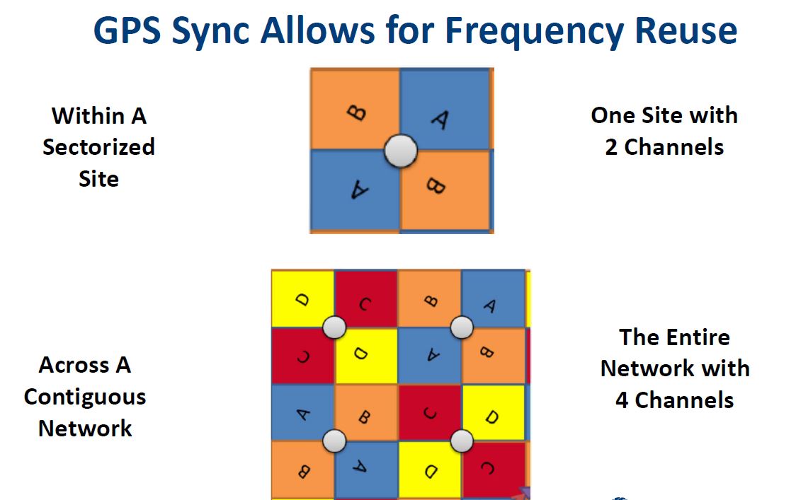

Nome:	         Interferencia1.JPG
Visualizações:	588
Tamanho: 	96,4 KB
    Agora abaixo com GPS, todos os AP's transmitem e recebem ao mesmo tempo de forma ordenada.
Nome:	         Interferencia2.JPG
Visualizações:	674
Tamanho: 	102,1 KB
