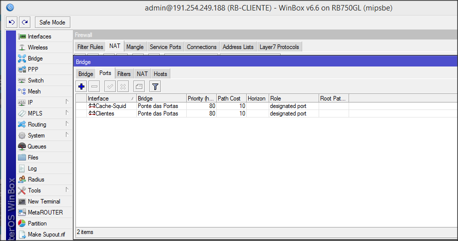

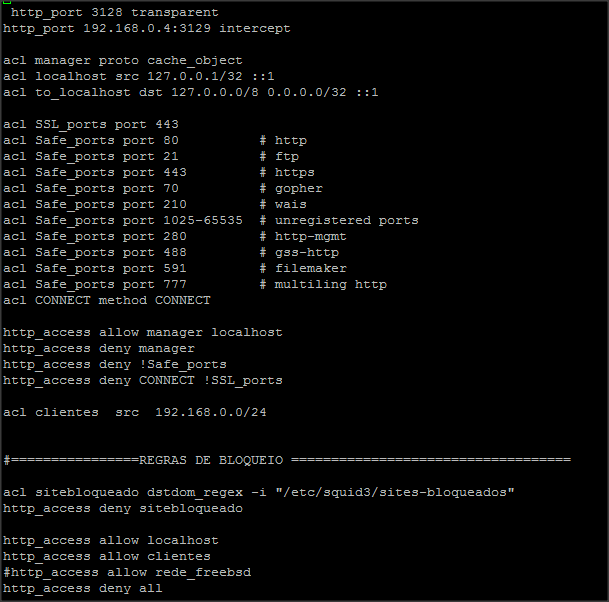

  1. #41
    Padrão Re: MICROTIK=SQUID3+SARG nao aparece ip dos clientes
    que bom que conseguiu eu só consigo fazer o squid funcionar 100% quando seto no browser da estação fora isso as estações navega mais o squid não gera log e nem aplica a regras.
Nome:	         Snap 2015-07-15 at 21.59.53.png
Visualizações:	298
Tamanho: 	60,8 KB
    Só uma parentese, uso a maquina com Ubuntu 12.04 e squid 3 como bridge na RB 750G já que esta maquina com Ubuntu esta integrada no Ad do windows 2012 por isso não posso colocar em paralelo se não não consegue autenticar no AD.
Nome:	         Snap 2015-07-15 at 21.52.32.png
Visualizações:	325
Tamanho: 	52,2 KB
    Alguém sabe se eu tem sorte também para fazer o squid trabalhar no modo trasnparente?

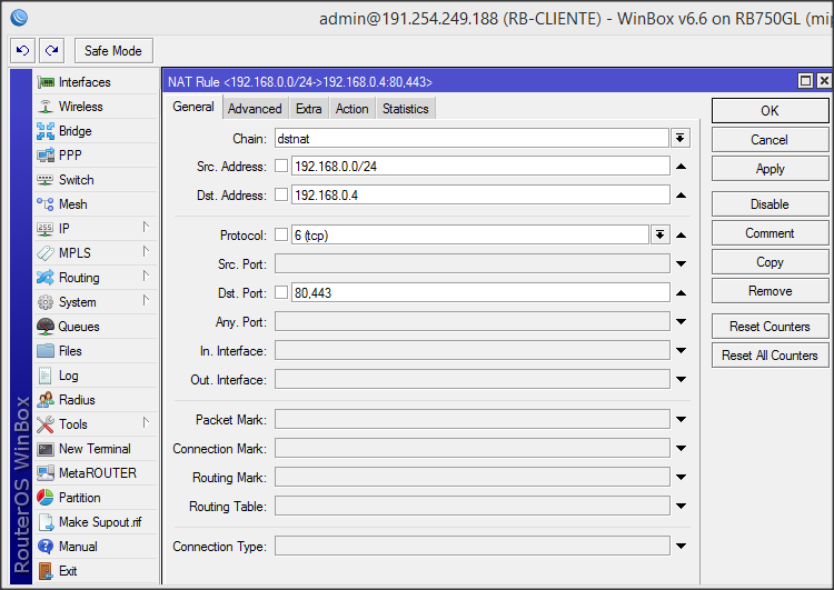

  5. #45
    Buenas @ccbsumare
    Primeiramente, na sua regra de nat, você precisa tirar o "dst-address=192.168.0.4". Se você quer é justamente redirecionar requisições de conexão na porta 80 e 443 para o IP do Squid (que é 192.168.0.4), você não pode especifícar que só serão redirecionadas pra ele requisições que originalmente já são ele. A regra vai ficar nula.
    Pra qual porta você está redirecionando as requisições?

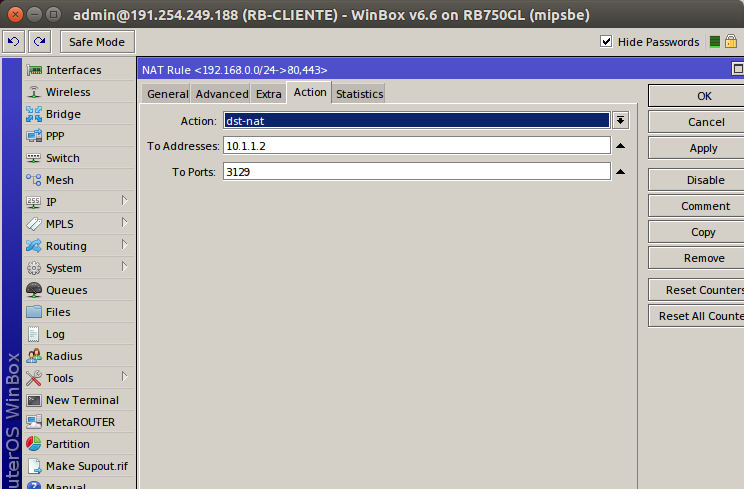

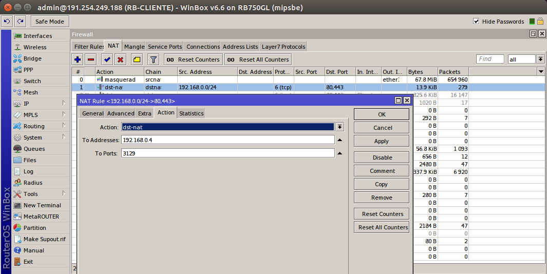

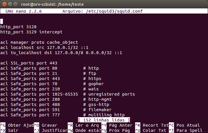

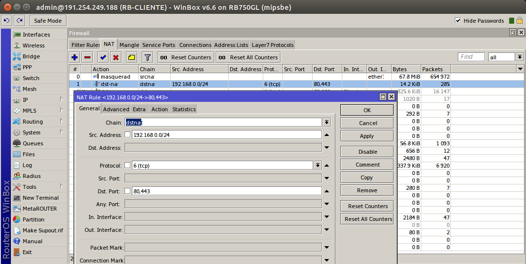

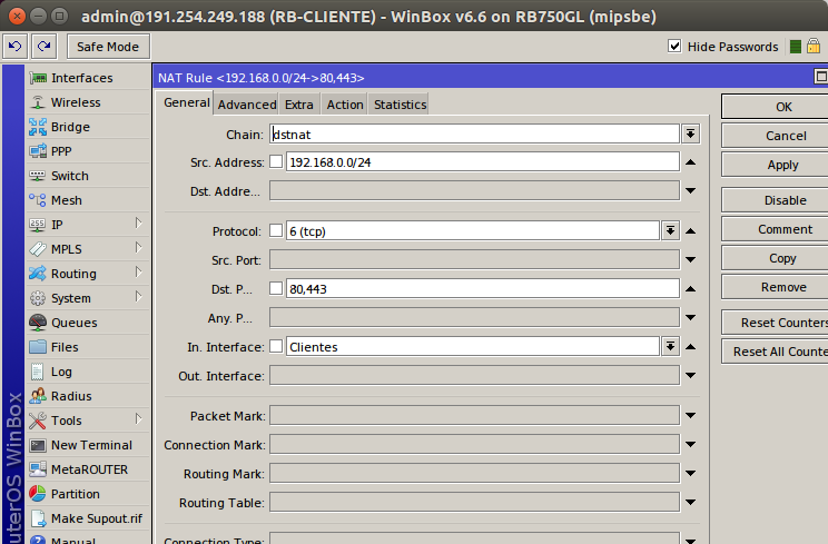

  6. #46
    ok tirei dst-address=192.168.0.4
    Na RB em to adressees 192.168.0.4 e to Ports 3129
Nome:	         Captura de tela de 2015-07-18 10:28:28.png
Visualizações:	273
Tamanho: 	120,0 KB
ID:      	60301 Clique na imagem para uma versão maior
Nome:	         Captura de tela de 2015-07-18 10:28:16.png
Visualizações:	252
Tamanho: 	111,6 KB
    Só um detalhe se eu não indicar na in. interfaces a interface dos clientes ninguém navega.
    da forma que esta a imagem acima não tem internet para rede tenho que informar quem é a interface dos clientes que no meu caso é ether5(clientes).
    Mas continua o squid não gerando log para eu verificar quem esta acessando a internet, pra tal tenho que ir no browser e seta o proxy.
    o porta no squid tem esta duas linhas
    http_port 3128
    http_port 3129 intercept
Nome:	         Captura de tela de 2015-07-18 10:29:44.png
Visualizações:	281
Tamanho: 	76,7 KB
    Não tenho nenhuma regra de firewall no Linux e na RB.
    Algo que tenho que fazer alterações?
    saudações
    Última edição por ccbsumare; 18-07-2015 às 11:50.
  7. #47
    Bom, agora o próximo problema, é que você está redirecionando todas as requisições da rede 192.168.0.0/24 para o Squid, e o IP do Squid é 192.168.0.4, ou seja, as requisições do Squid estão sendo redirecionadas devolta pra ele. Você ta gerando um loop, tem que resolver isso.
    Se você leu esse tópico des do inicio, a resposta pra isso ja foi disponibilizada.
  8. #48
    bom eu mudei, tenho outra maquina com squid aqui e este eu posso mudar de IP.
    agora estou com freebsd 10 com squid3 ip 10.1.1.2/30
    Fiz as alterações que mostra no topico e nada feito, continua não aparecendo os logs do squid.
Nome:	         Captura de tela de 2015-07-19 00:33:10.png
Visualizações:	221
Tamanho: 	81,7 KB
ID:      	60319 Clique na imagem para uma versão maior
Nome:	         Captura de tela de 2015-07-19 00:33:19.png
Visualizações:	318
Tamanho: 	70,3 KB
    O que pode ser agora?
    Abraço

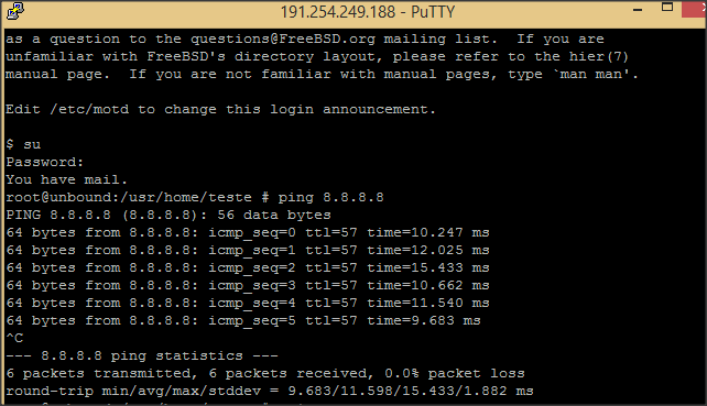

  9. #49
    Como que ta sua regra de masquerade?
  10. #50
    Esta assim
    /ip firewall nat
    add action=masquerade chain=srcnat out-interface=ether1
  11. #51
    Beleza. Até aqui acho que ta tudo certo.
    Agora, o seu Squid tem acesso a internet?
    Ele tem rota para a achar a rede 192.168.0.0/24 ?
  12. #52
    sim, consigo pinga para fora conforme imagem abaixo
Nome:	         Snap 2015-07-19 at 15.24.07.png
Visualizações:	219
Tamanho: 	28,9 KB
    Precisa de mais alguma coisa para mexer no Squid?
    Abraço

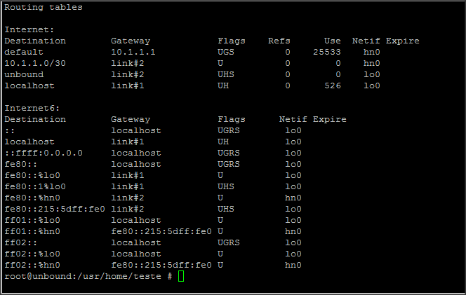

  14. #54
    como estou usando o freebsd 10 segue abaixo o que o comando respondeu.
Nome:	         Snap 2015-07-19 at 17.50.49.png
Visualizações:	255
Tamanho: 	25,8 KB
    O gateway default da rede é 192.168.0.1 RB principal.
    No comando acima mostra o gateway default sendo sua interface do RB que esta conectada nesta maquina Freebsd.
    OBS: Mais já uso masquarede conforme ei printei na tela anterios através da interface ether1 que onde recebo o link de internet que esta em outra RB.

  18. #58
    segue o conf
    # Recommended minimum configuration:
    # Squid normally listens to port 3128
    http_port 3128
    acl bloqueados url_regex -i "/usr/local/etc/squid/bloqueados"
    http_access deny bloqueados
    acl palavrasproibidas dstdom_regex "/usr/local/etc/squid/palavrasproibidas"
    http_access deny palavrasproibidas
    acl block_geral dstdomain .nba.com .facebook.com
    http_access deny block_geral
    acl localnet src 10.0.0.0/8 # RFC1918 possible internal network
    acl localnet src 192.168.0.0/16 # RFC1918 possible internal network
    acl SSL_ports port 443
    acl Safe_ports port 80 # http
    acl Safe_ports port 21 # ftp
    acl Safe_ports port 443 # https
    acl Safe_ports port 70 # gopher
    acl Safe_ports port 210 # wais
    acl Safe_ports port 1025-65535 # unregistered ports
    acl Safe_ports port 280 # http-mgmt
    acl Safe_ports port 488 # gss-http
    acl Safe_ports port 591 # filemaker
    acl Safe_ports port 777 # multiling http
    acl CONNECT method CONNECT
    http_access deny !Safe_ports
    http_access deny CONNECT !SSL_ports
    http_access allow localhost manager
    http_access deny manager
    http_access allow localnet
    http_access deny all
    cache_mem 512 MB
    cache_swap_low 90
    cache_swap_high 95
    maximum_object_size 30000 KB
    maximum_object_size_in_memory 40 KB
    access_log /var/log/squid/access.log squid
    cache_log /var/log/squid/cache.log
    cache_store_log /var/log/squid/store.log
    #pid_filename /var/log/squid/squid.pid
    memory_pools off
    #diskd_program /usr/local/squid/diskd
    #unlinkd_program /usr/local/libexec/squid/unlinkd
    quick_abort_max 16 KB
    quick_abort_pct 95
    quick_abort_min 16 KB
    request_header_max_size 20 KB
    reply_header_max_size 20 KB
    request_body_max_size 0 KB
    cache_mgr [email protected]
    cache_effective_user squid
    cache_effective_group squid
    httpd_suppress_version_string on
    visible_hostname unbound.ccbsumare.local
    cache_dir ufs /var/squid/cache 45000 16 256
    coredump_dir /var/squid/cache
    refresh_pattern ^ftp: 1440 20% 10080
    refresh_pattern ^gopher: 1440 0% 1440
    refresh_pattern -i (/cgi-bin/|\?) 0 0% 0
    refresh_pattern . 0 20% 4320
    # ---- Cache do Windows Update ----
    refresh_pattern au.download.windowsupdate.com/.*\.(cab|exe|msi) 10080 100% 43200 reload-into-ims
    refresh_pattern download.microsoft.com/.*\.(cab|exe|msi) 10080 100% 43200 reload-into-ims
    refresh_pattern msgruser.dlservice.microsoft.com/.*\.(cab|exe|msi) 10080 100% 43200 reload-into-ims
    refresh_pattern windowsupdate.com/.*\.(cab|exe|msi) 10080 100% 43200 reload-into-ims
    refresh_pattern www.microsoft.com/.*\.(cab|exe|msi) 10080 100% 43200 reload-into-ims
    dns_timeout 10 seconds
    dns_nameservers 192.168.0.5 10.1.1.2 8.8.8.8 # DNS Server
    vary_ignore_expire on
    request_header_access From deny all
    request_header_access Server deny all
    request_header_access Link deny all
    request_header_access Via deny all
    request_header_access X-Forwarded-For deny all
    #Paginas de Errors
    error_directory /usr/local/etc/squid/errors/pt-br/
    #FIM
