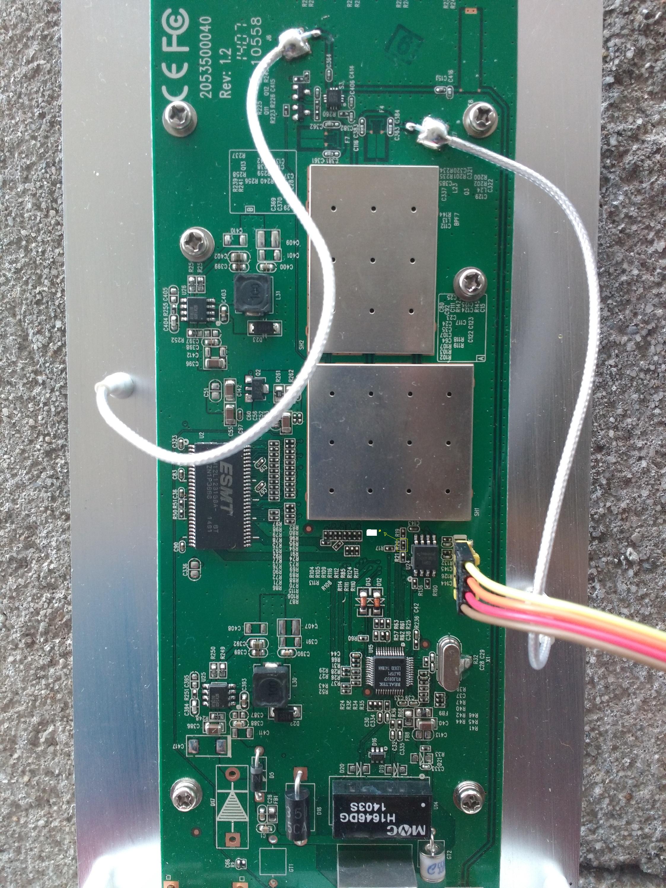

    Eu tinha dois wa5210g/com baixa potência, porém funcionando, retirei a memória flash de um e coloque neste que não estava com o sistema, porém na hora de soltar, eu não tinha regulado a potência do ar da estação, acabei retirando um componente minúsculo(resistor) o componente correspondia a uma trilha que ligava a LAN ao flash, e agora está osso para soldar este componente, porém o router está funcionando normalmente, fiz o teste de reset, o teste de FTP está perfeito, porém não acessa a LAN e nem aparece a LAN conectada no PC , agora vou tentar soldar o capacitor, mas é osso, por causa do tamanho, e da temperatura que ele suporta. Away

    Segue a imagem com o resistor que soltou macado em amareloClique na imagem para uma versão maior
Nome:	         IMG_20150828_090631448.jpg
Visualizações:	294
Tamanho: 	907,9 KB
