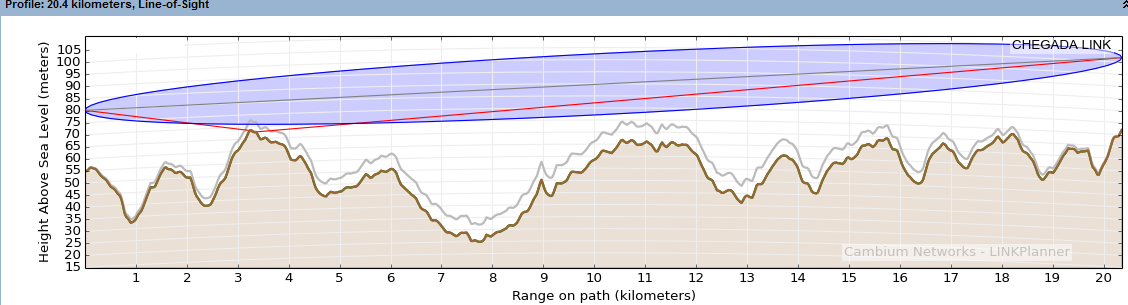

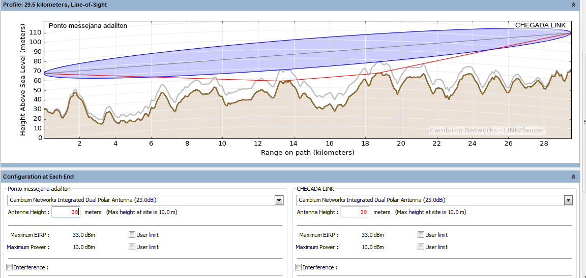

    Amigo, estou mudando o PTP pra outro local
    Estou tentando conseguir este local pra botar a torre
Nome:	         MESSE JANA X DRD.png
Visualizações:	461
Tamanho: 	114,7 KB
    Aqui parece ser melhor
  2. #42
    Padrão Re: Pagando meus pecados PTP 40KM Algcom 32 db + Rb 922 AC
    a luta continua....
  3. #43
    Melhorou bem, amigo!!!

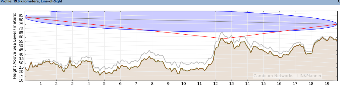

  10. #50
    É amigos meu sonho de passar o link direto acabou
    ja tentamos e nada
    Agr vamos para o plano B eu consegui uma torre no meio do caminho pra me ajudar
    a visada ficou assim:
    PONTO A>B
Nome:	         FORTAL LINK NET.png
Visualizações:	332
Tamanho: 	92,8 KB
    Neste caso vou usar RB912 AUG + Algcom 22db
    PONTO C>D
Nome:	         LINK NET DRD.png
Visualizações:	336
Tamanho: 	104,2 KB
    Neste caso sera RB922 AC + ALGCOM 32db
    O q me preocupa e este ponto CD é a questao da interferencia
    como mostrei existem mtas antenas
    vou ser forçado a ficar em 20mhz
    passando pouca banda
    a distancia entre os pontos é de 20 km sera q consigo passar uma boa banda em 20mhz?
