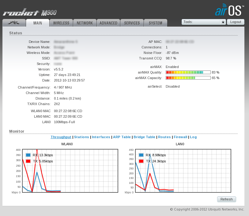

    As operadoras não avançam sobre nossa faixa, com a sensibilidade dos M900 você não escaneia nada deles na "nossa" faixa (902-907,5, 915-928MHz). A gente (Provedores e zé-oreias fazedores de link pra dividir internet com vizinho) é que faz merda configurando equipto do jeito mais idiota possível, tipo uma emissão que vai até 909,5MHz aqui:
Nome:	         rocket_m900_no_shield.png
Visualizações:	147
Tamanho: 	89,9 KB
    O equipto tem portadora de guarda na beirada pra minimizar emissão fora da faixa, as operadoras já ficam longe da faixa pra minimizar riscos, mas ainda assim tem gente emitindo fora pra caramba da faixa legal.

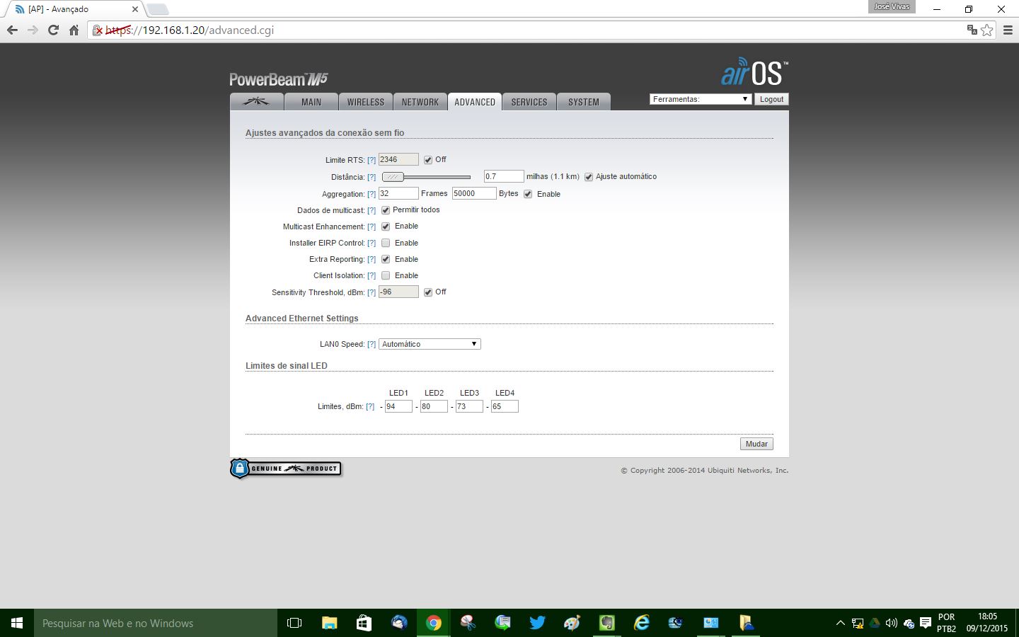

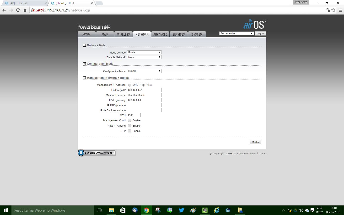

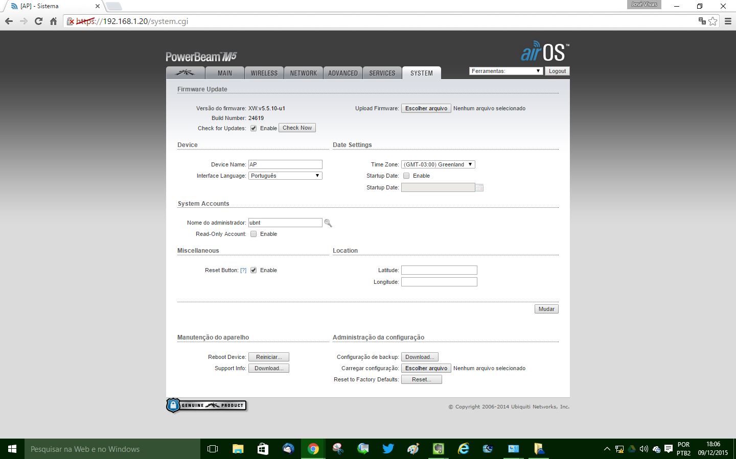

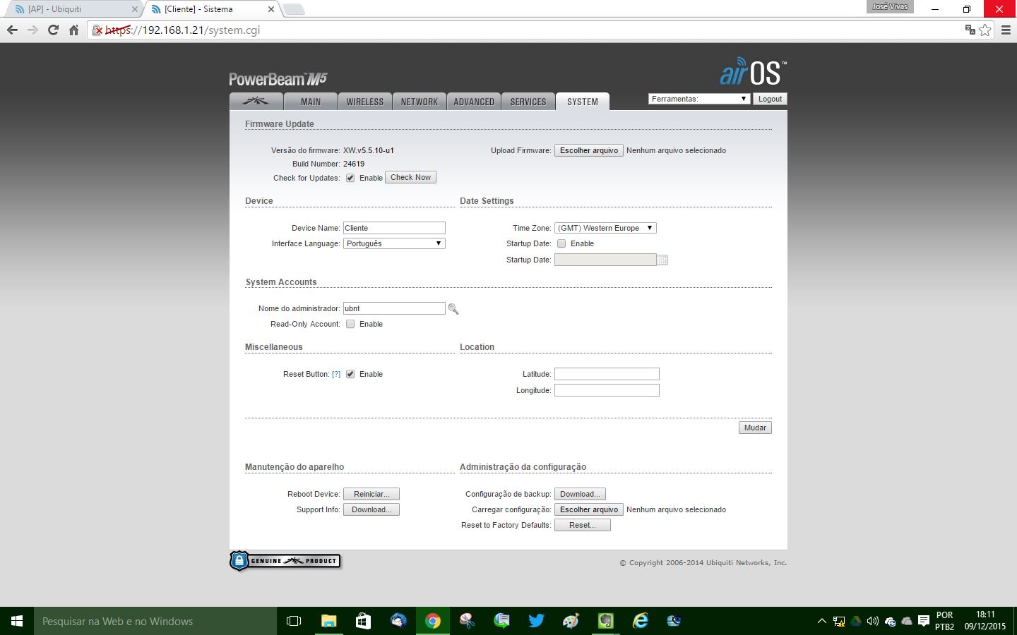

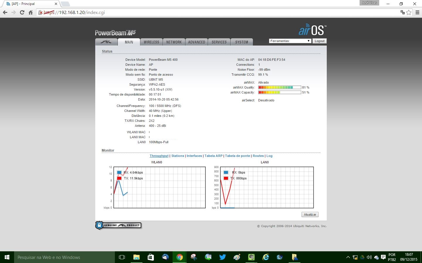

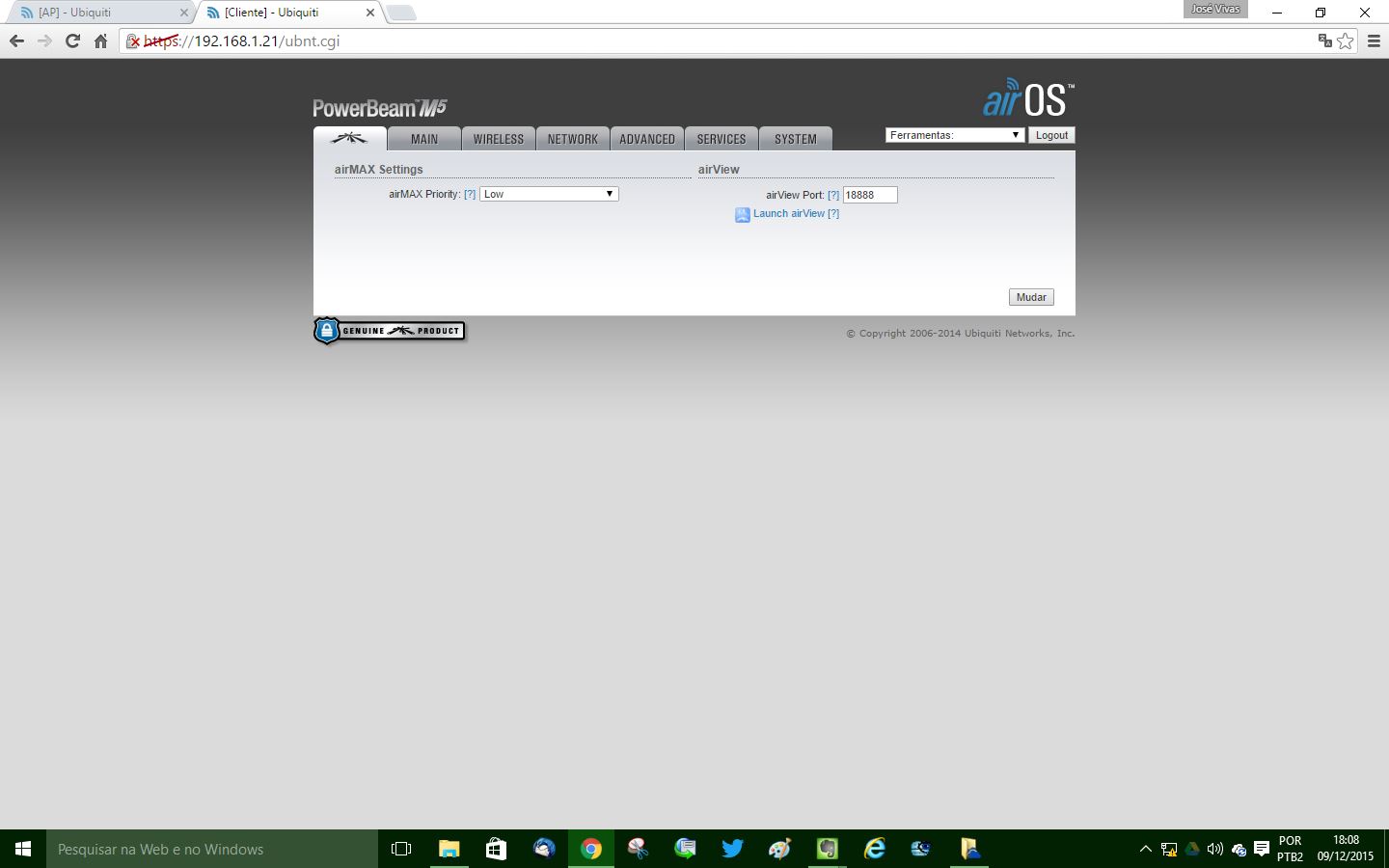

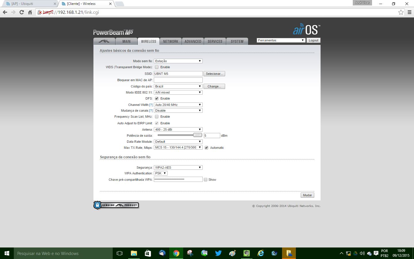

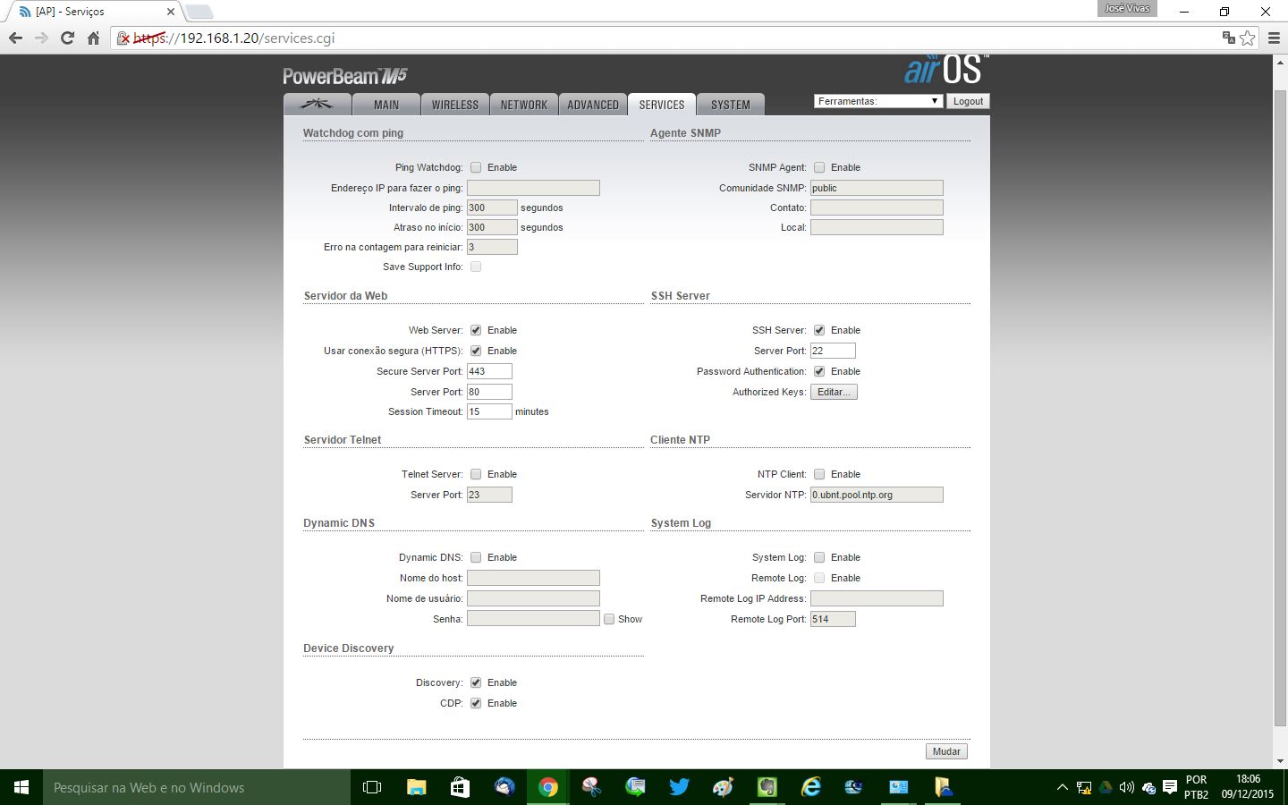

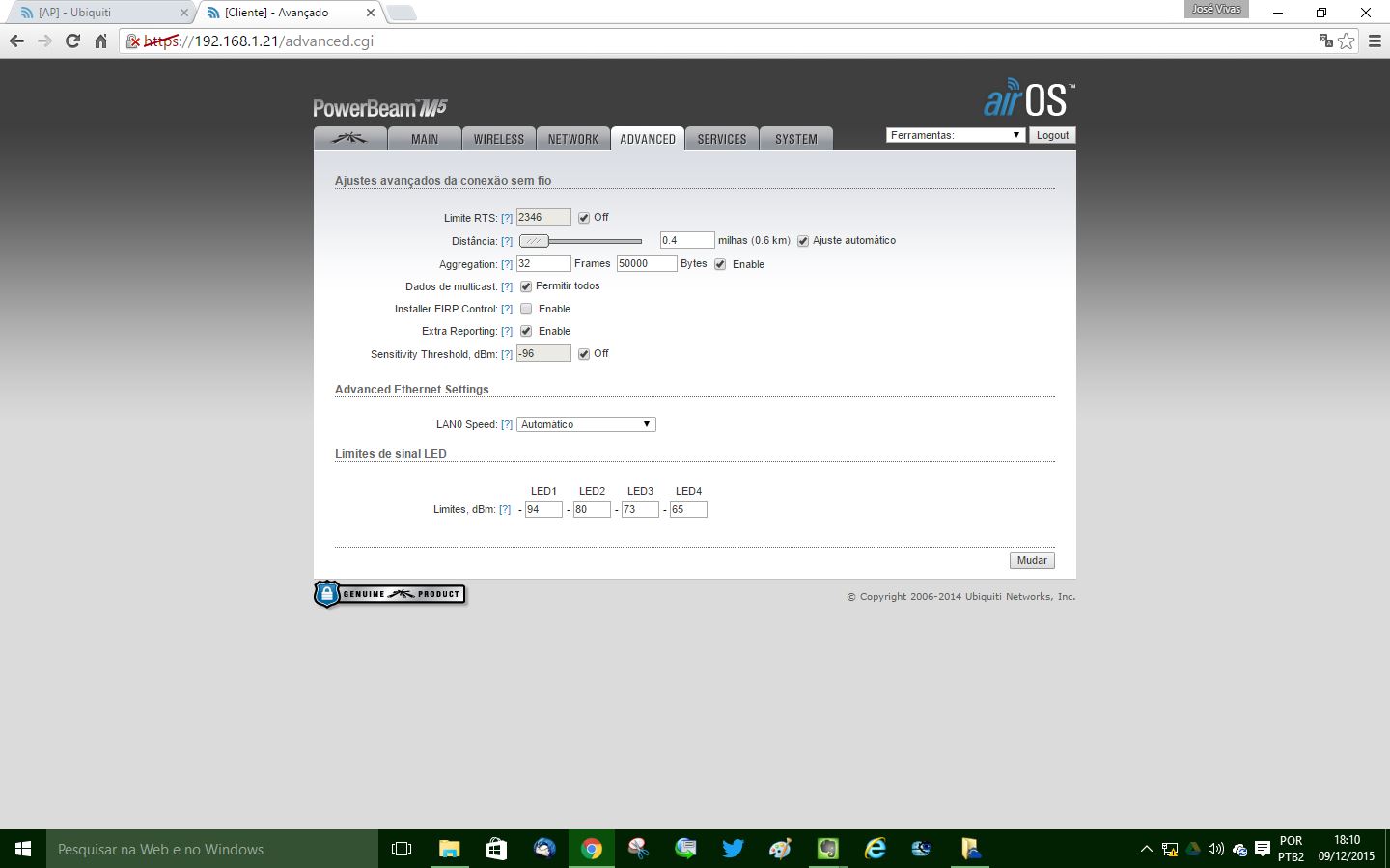

  16. #56
    Boa noite!
    Voltando o tópico...

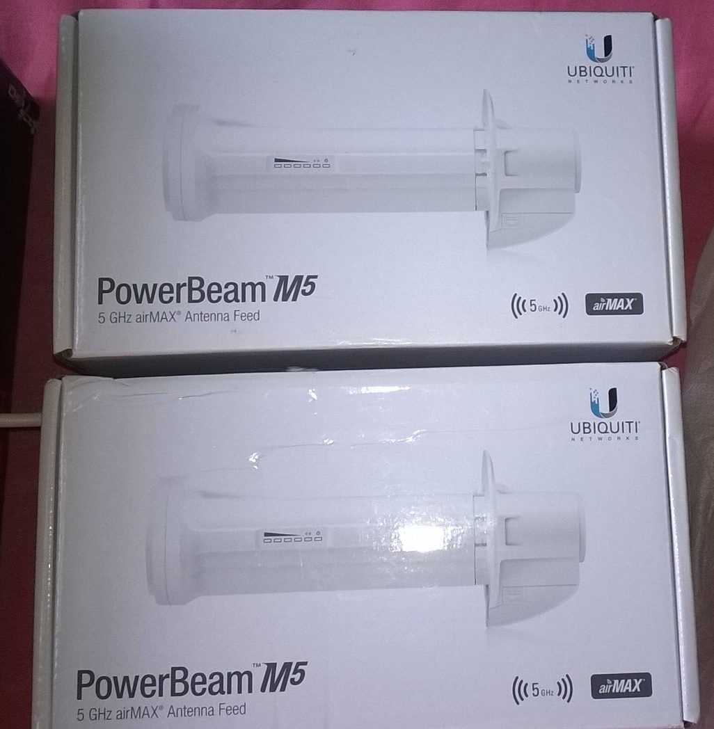

    Comprei duas M5-400
Nome:	         WP_20151209_006.jpg
Visualizações:	219
Tamanho: 	303,9 KB

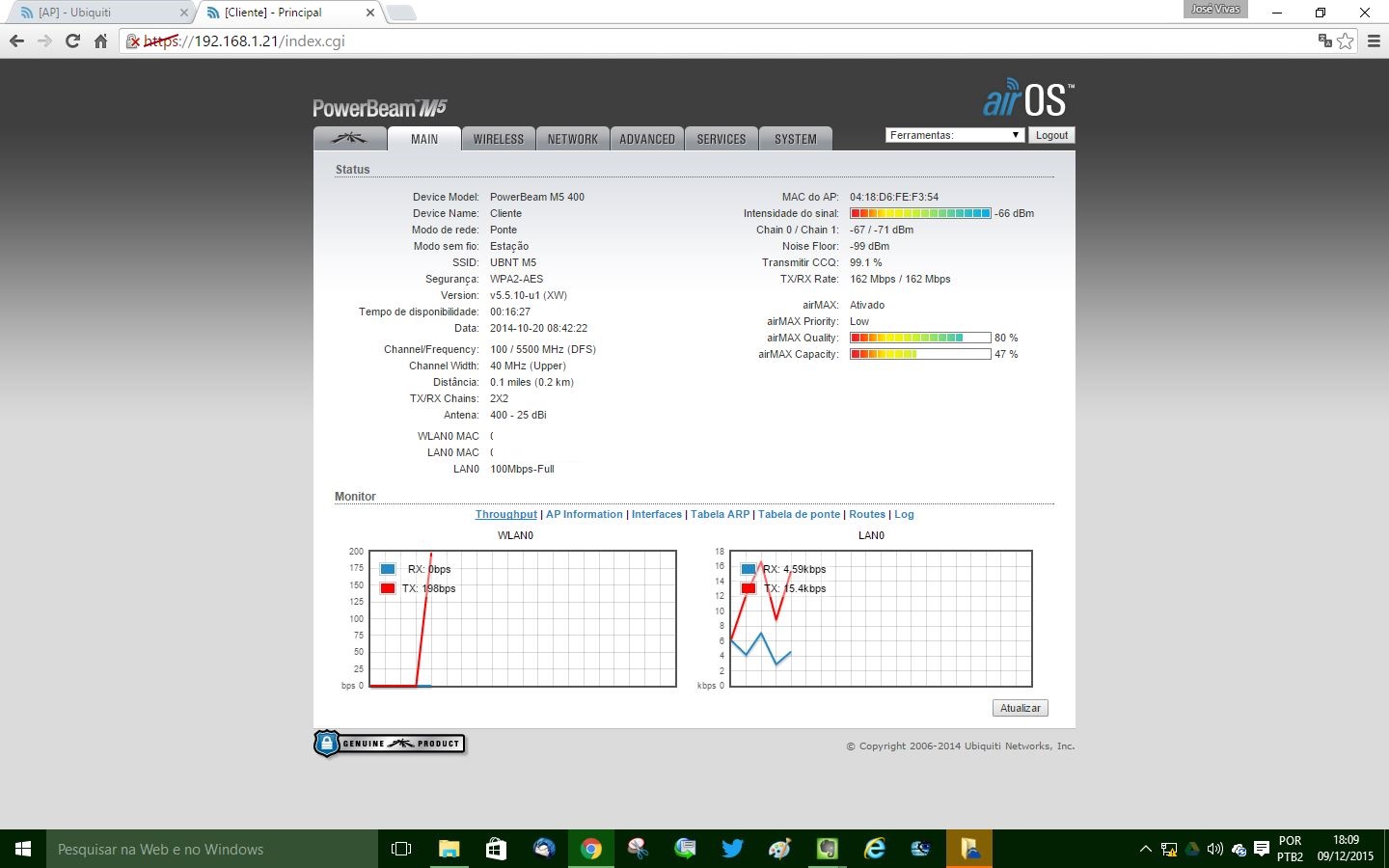

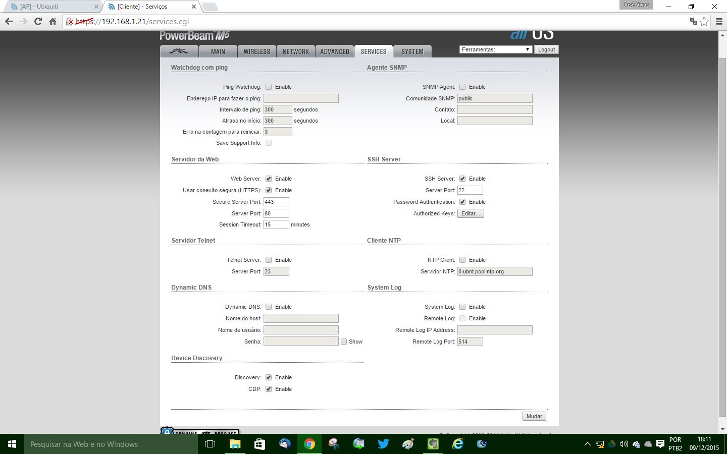

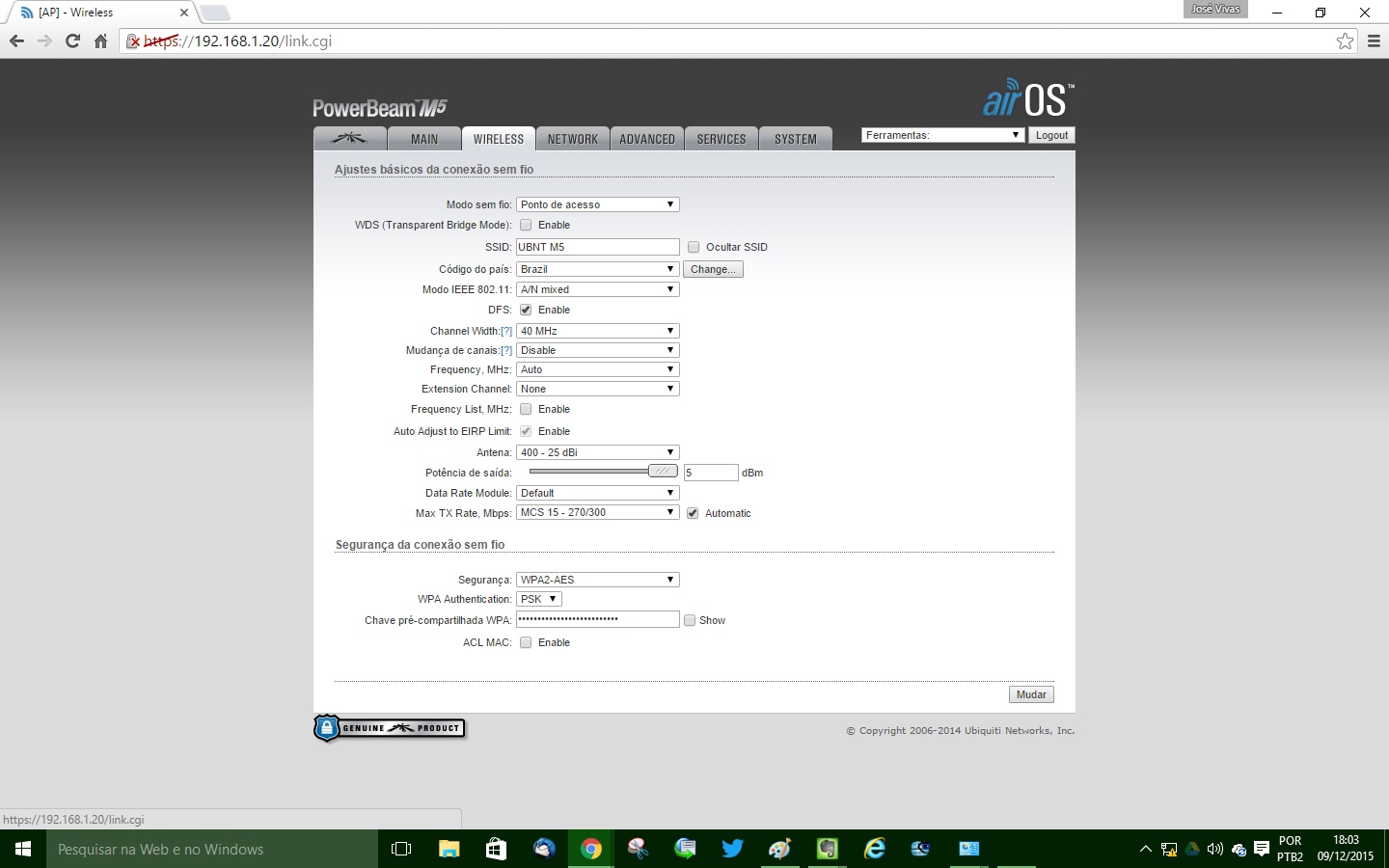

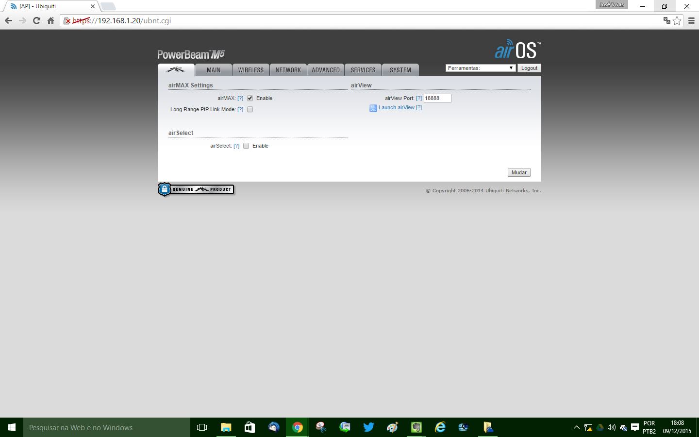

    Já até configurei... Amanhã na Quinta, vou colocar para uso fora de casa.
    Segue os print's das configurações que eu realizei,(Lembrando que os prints foram tirados usando o equipamento dentro de casa, e que a distancia do ponto a outro é de aprox 700 metros).
    * Configuração do AP:
Nome:	         00.JPG
Visualizações:	199
Tamanho: 	80,7 KB
Nome:	         01.jpg
Visualizações:	160
Tamanho: 	191,0 KB
Nome:	         02.jpg
Visualizações:	161
Tamanho: 	181,0 KB
Nome:	         03.JPG
Visualizações:	169
Tamanho: 	98,1 KB
Nome:	         04.JPG
Visualizações:	139
Tamanho: 	104,0 KB
Nome:	         05.JPG
Visualizações:	216
Tamanho: 	121,7 KB
Nome:	         06.JPG
Visualizações:	239
Tamanho: 	116,1 KB
    * Configuração do cliente:
Nome:	         00.JPG
Visualizações:	194
Tamanho: 	79,2 KB
Nome:	         01.JPG
Visualizações:	217
Tamanho: 	202,1 KB
Nome:	         02.JPG
Visualizações:	175
Tamanho: 	109,9 KB
Nome:	         03.JPG
Visualizações:	197
Tamanho: 	99,0 KB
Nome:	         04.JPG
Visualizações:	185
Tamanho: 	101,1 KB
Nome:	         05.JPG
Visualizações:	159
Tamanho: 	124,9 KB
Nome:	         06.JPG
Visualizações:	147
Tamanho: 	116,9 KB
    E ai galera, ta tudo certinho, devo mudar alguma coisa?
    Desde já, muito obrigado!!!!
  17. #57
    Padrão Re: Rede ponto a ponto, 700 MTS. Qual equipamento usar?
    Na aba Advanced, ativa o Installer EIRP Control, ae vai na Aba Wireless e desativar o Auto Adjust EIRP. Coloca uns 10dBm e vai regulando de acordo com sua necessidade, essa distancia é curta pra esse equipamento que funciona bem até 25km. E como é PTP ativa o WDS no AP e Estação. Desativa o DFS também. Em Data Rate Module: Alternative. E dependendo de qt de banda vai precisar passar, use 20MHz. Airmax Priority pode deixar desativado. Do mais é isso, só ir regulando potencia e deixa MCS automatico desativado e vai trocando de acordo com seu sinal e necessidade.
    Não esquece de atualizar pra versão mais recente XW-5.6.3.

  19. #59
    Boa noite pessoal...
    Desculpem pela demora na volta ao tópico...
    Coloquei as antenas a seis metros acima das casas, mas ainda não consegui realizar um alinhamento para que os equipamentos de encontrem....
    O que vocês podem me indicar para eu conseguir realizar um alinhamento perfeito?
    Tem algum app pra isso pelo celular?
  20. #60
    O jeito é ir vendo o nível de sinal, move meio grau e veja no setup do roteador se o sinal sobe ou desce 1 ou 2dBm, ajusta até ficar com o maior sinal.
    Feito isso, vai no outro lado e repete, move 0,5 a 1° pra um lado e veja se aumenta, se não aumenta mover 1° pro outro lado. É demorado, exige um smartphone ou notebook pra acessar o setup dos aparelhos e ver o nível de sinal.
    E aponta as antena 1 ou 2° acima da linha do horizonte por via das dúvidas, vai que o terreno tem um decliva/aclive que você não notou e uma antena está 5m acima da outra.
    Não tem segredo, só precisa paciência e precisão, girar antena só um pouco, ir pro outro lado, e ir TESTANDO as posição até conseguir o maior sinal.
    Se ainda assim faltar sinal, pode ter limite EIRP no equipamento (O rádio não passa de 5dBm de potência, pra passar vai ter que dizer que é uma antena de 20dBi e não de 25dBi), ou pode ter obstáculos demais no caminho.
    (Wifi não se dá bem sem visada. Se tiver visada você vai numa antena e ajusta virado pra outra enxergando/vendo ela. Sem visada nunca se sabe o que tem no caminho, arvore úmida atenua muuuuito sinal, telhado de barro idem, e as paredes no caminho podem ser grossas ou finas, instalação sem visada é loteria)
