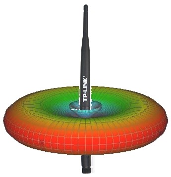

    A antena omnidirecional emite pra todos os lados. Mas... "cima" e "baixo" não são "lados".
    Ela emite na forma de um "disco", é como se fosse uma lampada que manda toda a luz pros lados, e não pra cima ou pra baixo. Digamos assim:
Nome:	         omni.jpg
Visualizações:	843
Tamanho: 	20,2 KB

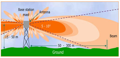

    Se a antena está muito alta, o sinal simplesmente não chega no chão a não ser que se afaste dela:
Nome:	         antenna.jpg
Visualizações:	644
Tamanho: 	20,4 KB
    Você que deve ter um telhado pra atravessar, e qualquer obstaculo atenua sinal.
    (Wifi não suporta obstaculos + distancia, ou é um ou é outro)
    Pra isso pegar a 50m de distancia a outra antena tem que "ter visada", precisa enxergar essa antena. Ou seja, se colocar isso aí em cima do telhado (E dentro de casa só se coloca antena pra alcançar dentro de casa), seu vizinho vai ter que subir com o notebook em cima do telhado dele pra conectar (Se a distancia for realmente 50m).

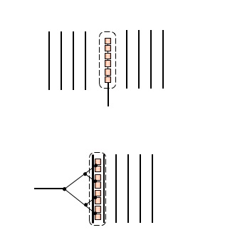

    Seria assim, a antena de cima nesse desenho é uma omni típica, a alimentação vai por baixo, e so, cada elemento tem uns 2dBi, então 6 elementos desse dá uns 12dBi.
Nome:	         alimentacao.lateral.jpg
Visualizações:	227
Tamanho: 	12,5 KB
    Só que pro sinal percorrer toda a antena e chegar até em cima demora demais. Quanto mais elementos, mais lento.
    Aí tem a opção de baixo da imagem. Nela a alimentação é pelo lado.
    De novo cada elemento tem uns 2dBi, são 8, 2x8=16dBi. Só que... essas divisões em Y na lateral tem perda, digamos que tem 1dBi de perda em cada. São 3 delas, então 3dBi a menos, e 16 - 3 = 13dBi.
    Ou seja, colocou 2 elementos a mais pra ter só 1 dBi a mais.
    Quanto mais elementos, mais divisores vai precisar, quanto mais divisores mais perda, então pra passar de 17 pra 18dBi talvez teria que aumentar uns 10 elementos.
    Uma setorial de 120° ou 90° nesse esquema fica UM POUCO mais simples porque ela não depende só de sinal que chegar direto nos elementos, ela depende de sinal refletido no espelho no fundo da setorial. Se sabe que um espelho de 40x40cm na forma de disco faz um elemento patch de 2dBi formam um conjunto chamado "antena direcional de 24dBi", quem dá o grande ganho é o espelho que concentra/espalha sinal. Setorial de 15dBi nesse esquema não é tão difícil, mas omni desse valor... putz... ia precisar provavelmente uns 30 elementos e 100m de trilhas em divisores.

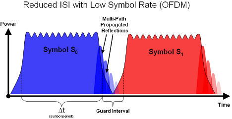

    Fora que quem está na "fronteira" entre 2 antenas vai entregar pra uma com nanosegundos de atraso com relação à outra, ocorre o efeito multipath, o pacote chega com pequenos ecos, isso diminui o throughput (Mas não o nível de sinal) por que cada símbolo no ato da transmissão tem essa recepção com pequenos atrasos chegando como uma forma de rabo:

    Pra evitar isso precisaria esses divisores bem calculados em cada elemento, só emendar 3 antenas prontas não fica perfeito e sim cria uns probleminhas adicionais (Que não são o fim do mundo, mas que não existem usando as setoriais uma isolada da outra, cada uma com seu rádio e no seu canal distante da vizinha) fora que tem ganho menor, você paga mais caro pra ter solução pior.
    (Provavelmente 3 setoriais de 14dBi com divisor vão dar na mesma em throughput que uma omni colinear de 10dBi, não adianta subir o nível de sinal em 1 ou 2dBm se o throughput será limitado por erros nos pacotes)
    Mas calma que nem tudo é luto. Se for pra conexão móvel ninguém ficará muito tempo na fronteira mandando sinal de modo a chegar com delays diferentes nas antenas setoriais "emendadas", em sistemas pra conexão móvel os gargalos são outros (Sinais ruins), então essa perda é insignificante. Essa idéia é ruim pra gente que usa conexão fixa, mas se souber mapear o alcance da antena e não colocar gente com alto tráfego nos rumos onde teria muito sinal em 2 antenas, também não terá problemas graves.
