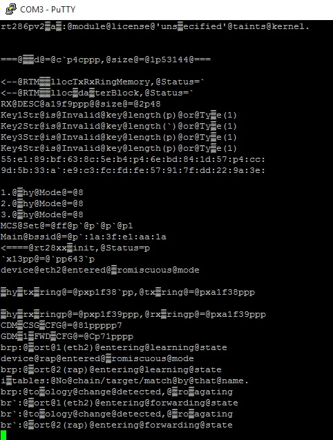

    Boa tarde, estou tentando fazer o procedimento mas a minha tela fica desse jeito ... Clique na imagem para uma versão maior

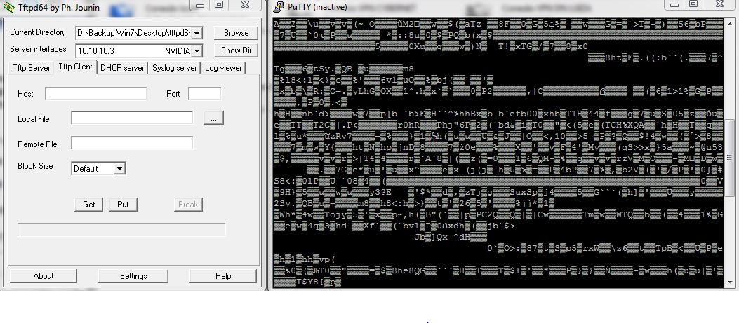

    alguém poderia me ajudar eu comprei o adaptador que pede no tutorial e fiz o procedimento como esta no tutorial tbm mais ai ligar o wom5000 aparece tudo escrito estranho no putty já testei com 9600 já mudei para 96000 e mesma coisa.
    já inverti o tx e rx e nada, coloquei um que esta funcionado para ver se o problema era configuração e ficou igual mesmo no wom que esta perfeitamente normal o funcionamento
    Obs não consigo ligar o 3v pois se ligar ao espetar a USB no pc ele não reconhece
    então só ficou plugado tx rx e GND.
    outro ponto que eu não consegui entender apesar de ter feito é do TFTP no tutorial pede para abrir ele e não faz nada ?

    Só faltou você ler que a velocidade se transferência é 64000

    realmente em 64000 deu certo mais agora veio outro probleminha
    nao hora de ler o arquivo nao vai alguem poderia me dar outra luz estou quase la srsr
