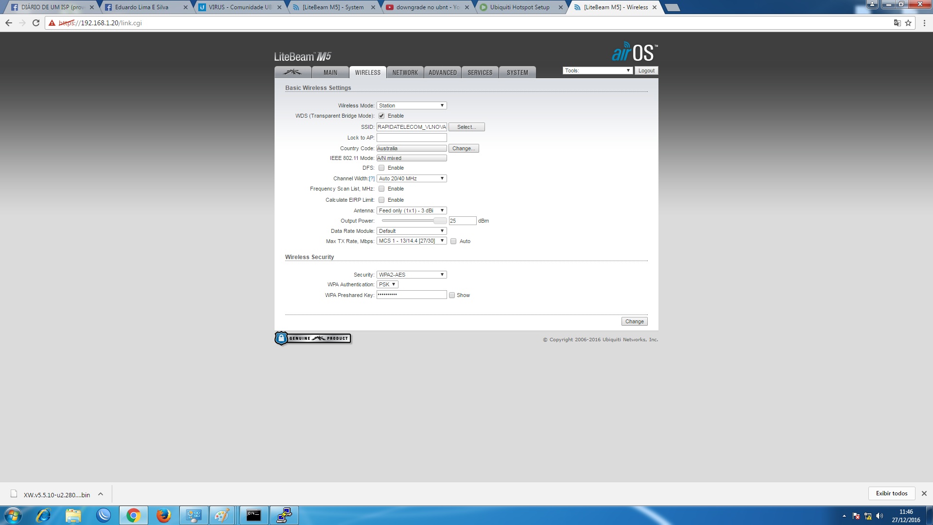

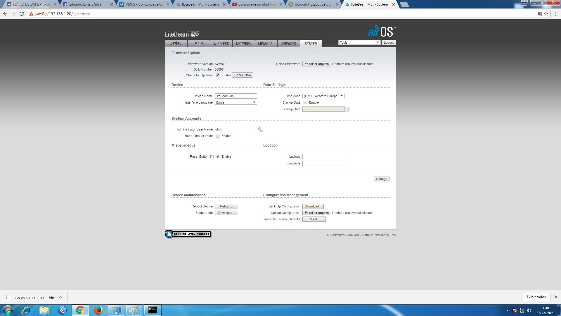

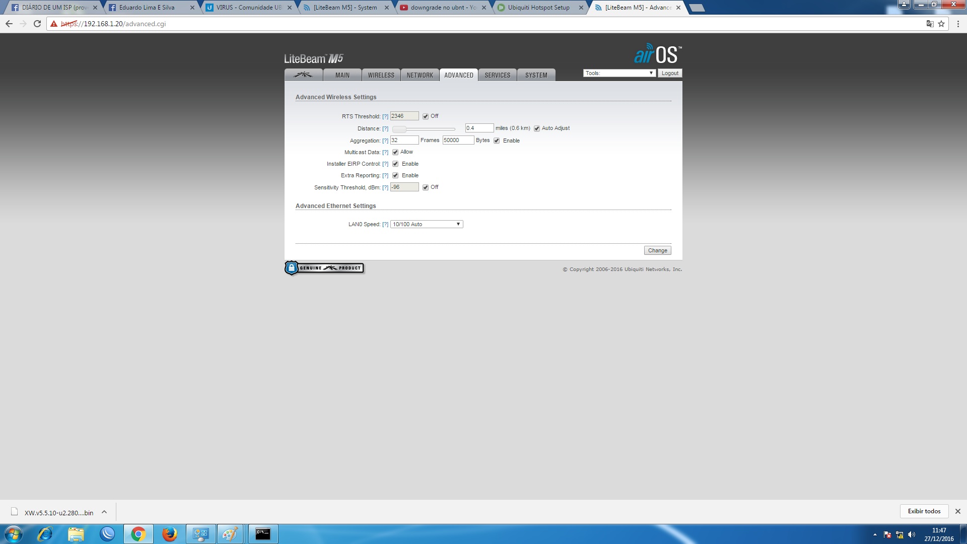

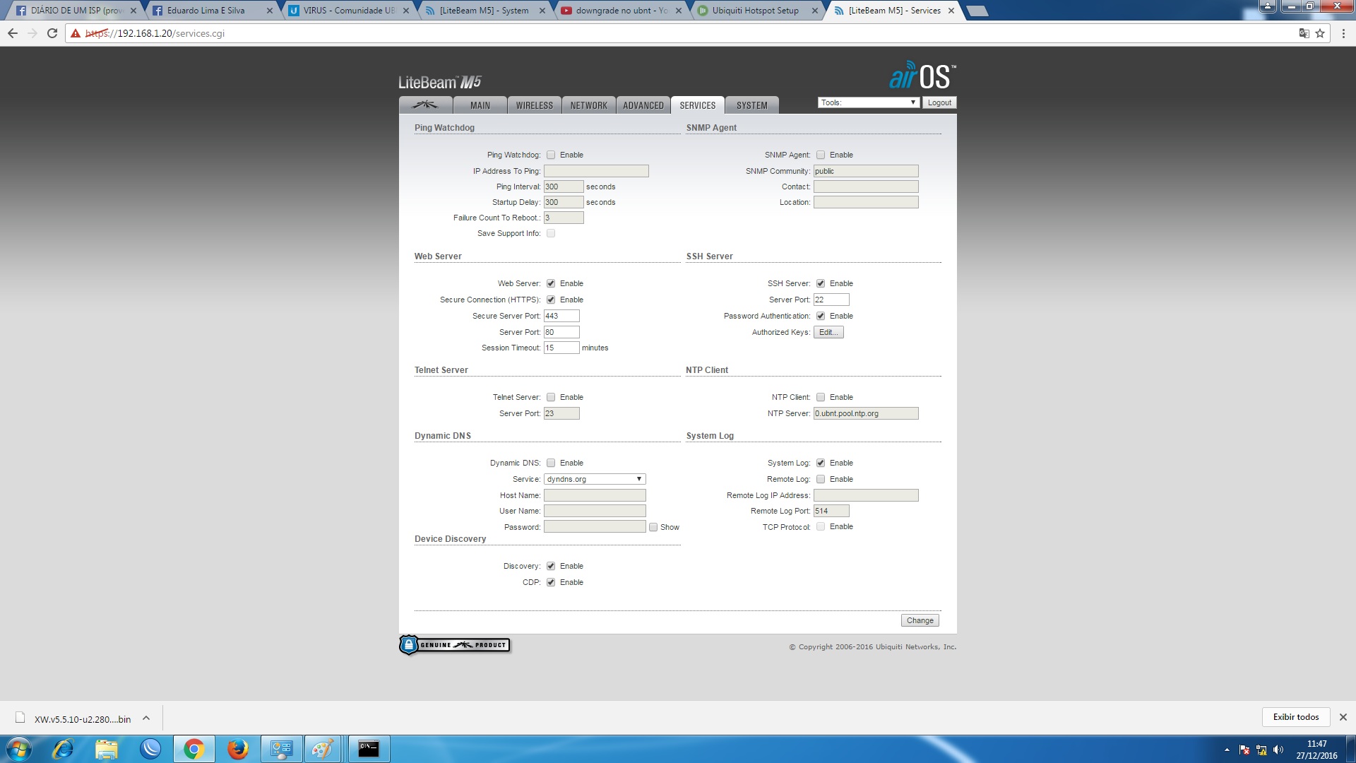

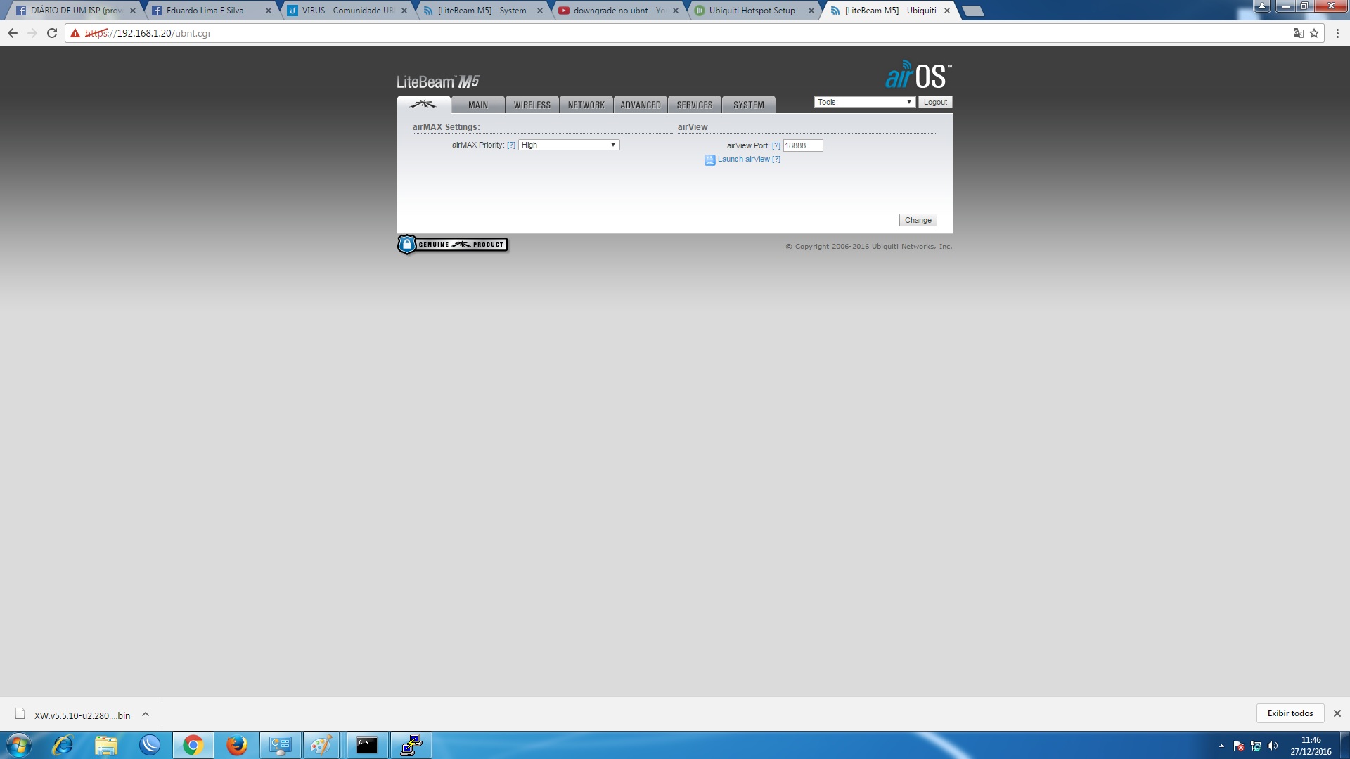

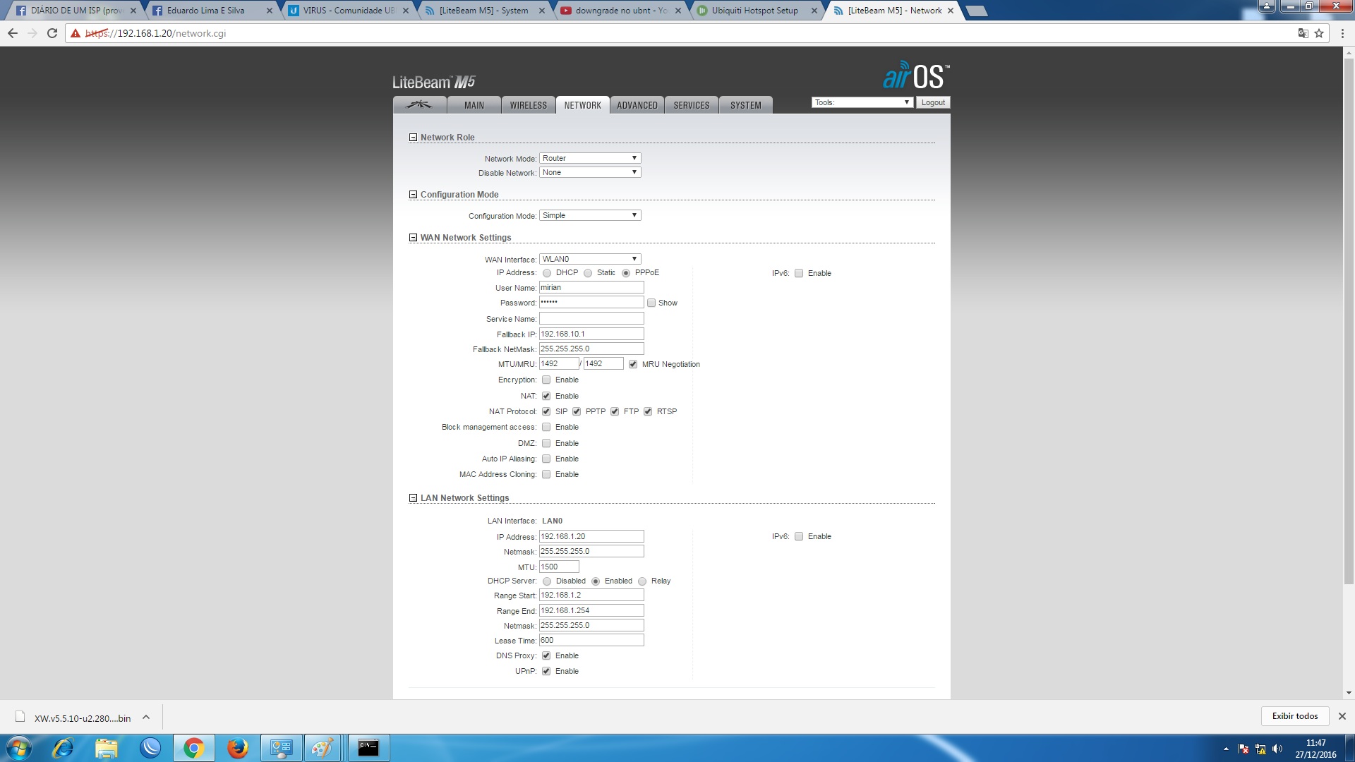

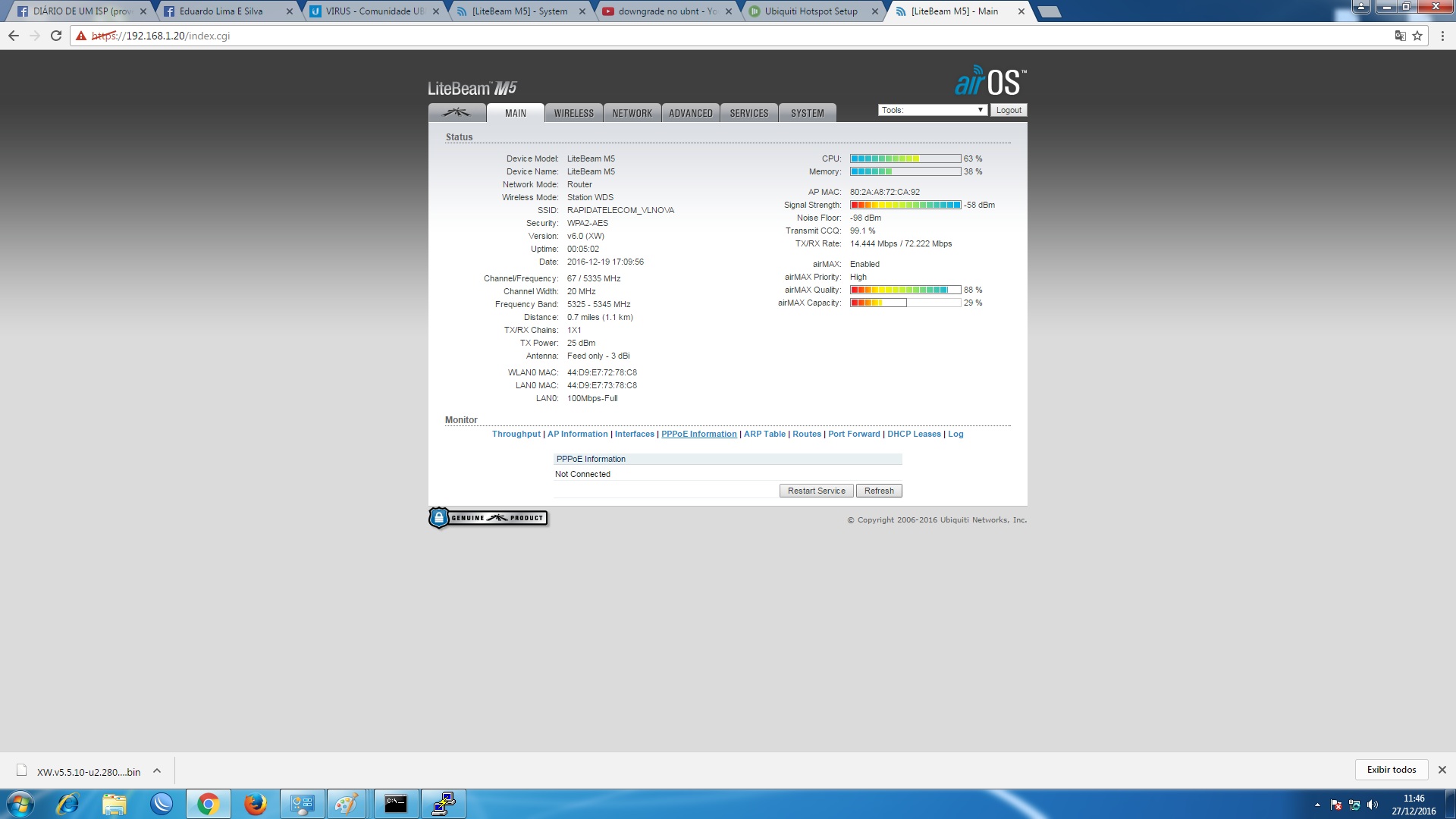

    bom dia galera.
    ontem as 22:28 foram 76 antenas resetadas....
    hj os telefones nao param de tocar...
    fui agora no primeiro cliente. Tudo normal , porem nao conecta pppoe....
    alguem tbm esta recebendo esse ataque?
    qual versao para retirar esses virus?

    Amigo aqui o mesmo problema!!
    PPPOE não conecta de forma alguma ?
    Antena normal....
    Perdemos acesso as antenas que fazem o Ponto a Ponto também !
