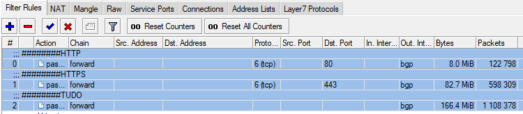

  12. #52
    Padrão Re: Servidor de cache HTTPS
    Faz duas regras simples passthrough uma com tcp 80 outro com 443 e depois manda print.
  13. #53
    Citação Postado originalmente por eduardomazolini Ver Post
    Amigo, posso postar duas telas de routerboards diferentes, isso não serve como prova alguma.
    Vou mandar um print neste horario, que não é hora de pico. Perceba que como meus hds são novos e o uptime do servidor está baixo(zerou a porcentagem geral/mes) devido a troca dos hds, o cache ainda está enchendo mas já dá para ver a economia.

  14. #54
Nome:	         TragegoHTTP.PNG
Visualizações:	294
Tamanho: 	13,8 KB
    Fiz agora por alguns segundos vamos aplicar ao meu caso.
    Nestes segundos passou 166M(100%) sendo 82M HTTPS(49%) e 8M HTTP(5%).
    Se entendi bem você economizou 30% do HTTP(5%) se eu colocar esse cache eu economizaria 1,5%.
    Eu pago 18Mil de link, então R$270,00 de economia do link. Quanto custa manter um servidor ligado 24h?

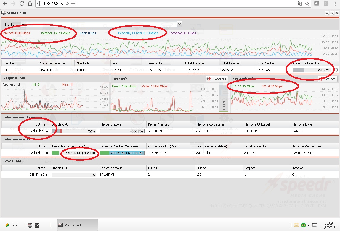

  15. #55
    O meu servidor me dá um gasto total de R$100,00 aprox(jogando para cima), incluindo licença e energia.
    Porem no teste que vc pediu para fazer apresentou um resultado diferente do seu, veja:
Nome:	         consumo interfaces.jpg
Visualizações:	263
Tamanho: 	32,5 KB
