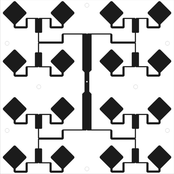

  3. #43
    May 2007
    Foz do Iguaçu - PR
    987
    Thumbs up Antena Patch TODA Faixa 5Ghz Sensibilidade 18dbi e 30º de Abertura
    Para todos aqueles que precisavam de uma solução para a faixa de 5Ghz, e como havia prometido aqui está postado o projeto de uma antena PATCH que atende toda a faixa de 5Ghz, sensibilidade de 18dbi e 30º de abertura.
    O Circuito impresso está postado em JPG - 1/1 - 300dpi, o que garante as proporções do projeto.
    A placa de circuito impresso deve ter 170mm x 170mm, e ser o mais fina possível.
    O Refletor deve ter 190mm x 190mm.
    A distância crítica a ser respeitada é entre a Face Cobreada da Antena e o Refletor que é de 4mm, desta maneira não interessando a espessura da placa. Mas quanto mais fina melhor para melhorar a indução.
    Está antena é um circuito aberto, o Positivo vai a placa de circuito impresso e a malha ao refletor.
    O positivo vai no centro do circuito em um ponto ja determinado para o furo.
    Os círculos desenhados no circuito servem para furos, e fixar o circuito ao refletor, e para manter a distância podem ser usadas arroelas de plástico ou vinil.
    Espero que tenha solucionado a maioria das dúvidas, qualquer coisa estou às órdens.
    PS.: Esse projeto, NÃO é uma cópia é um projeto próprio, registrado.
    Livre para uso INDIVIDUAL NÃO COMERCIAL.

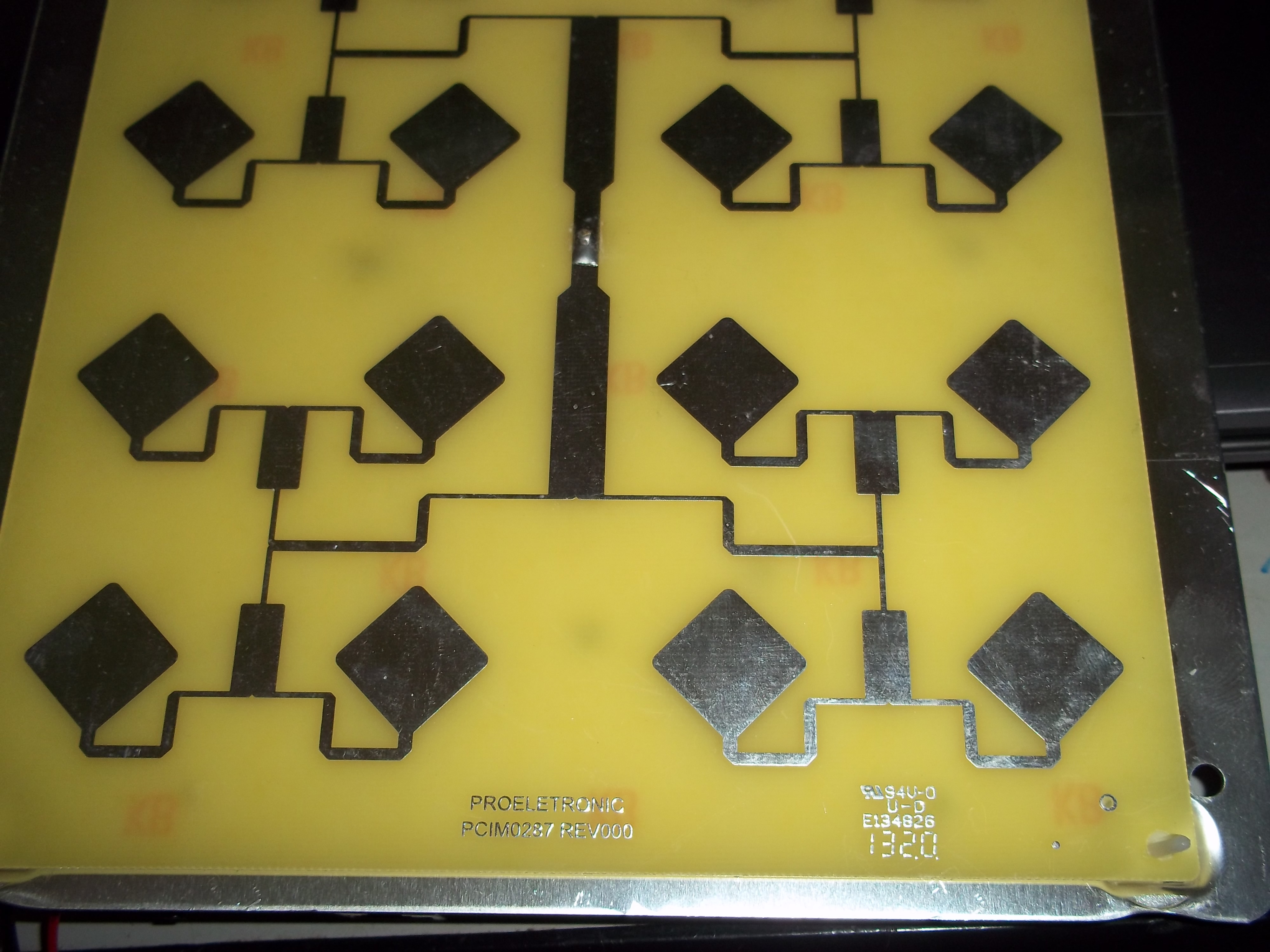

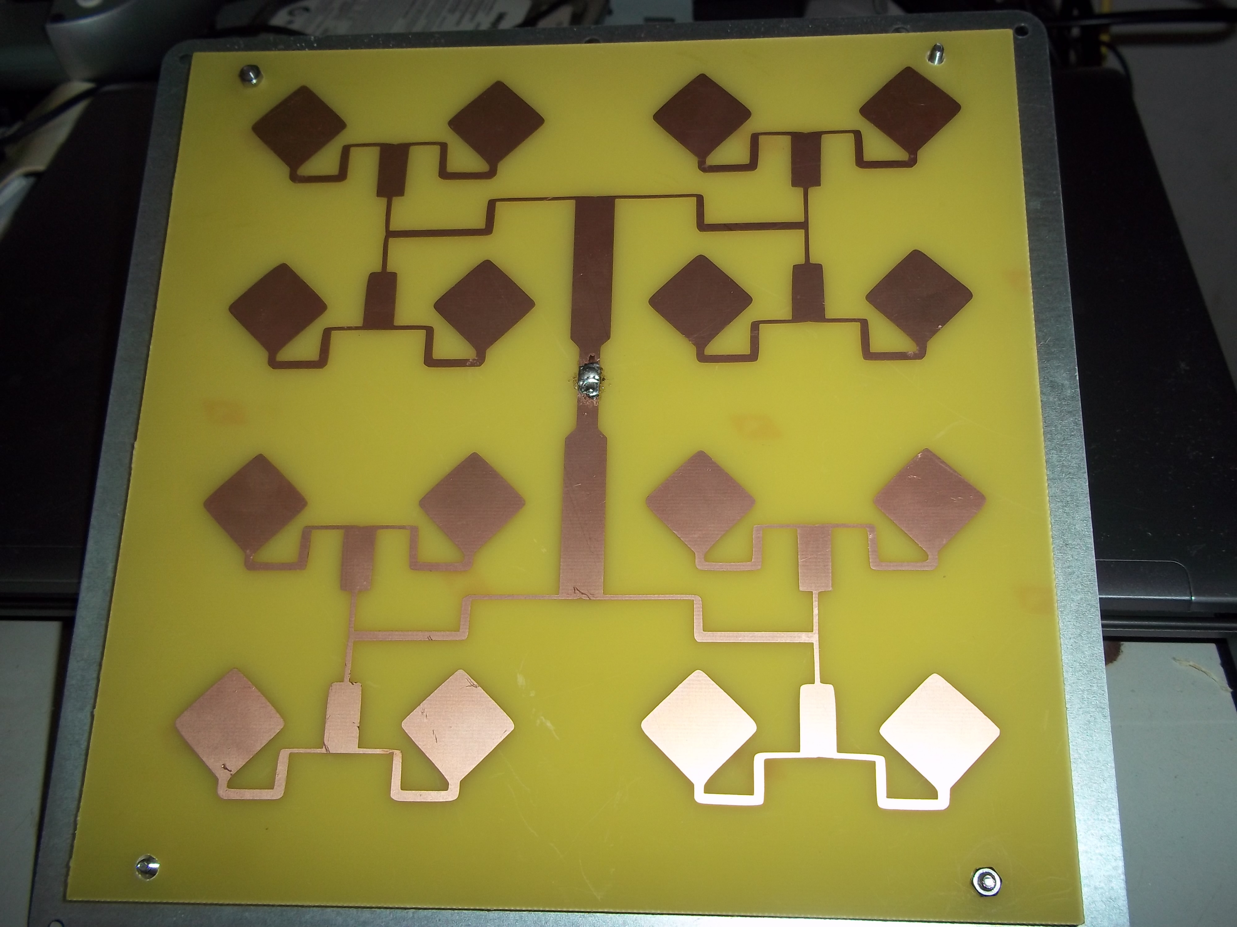

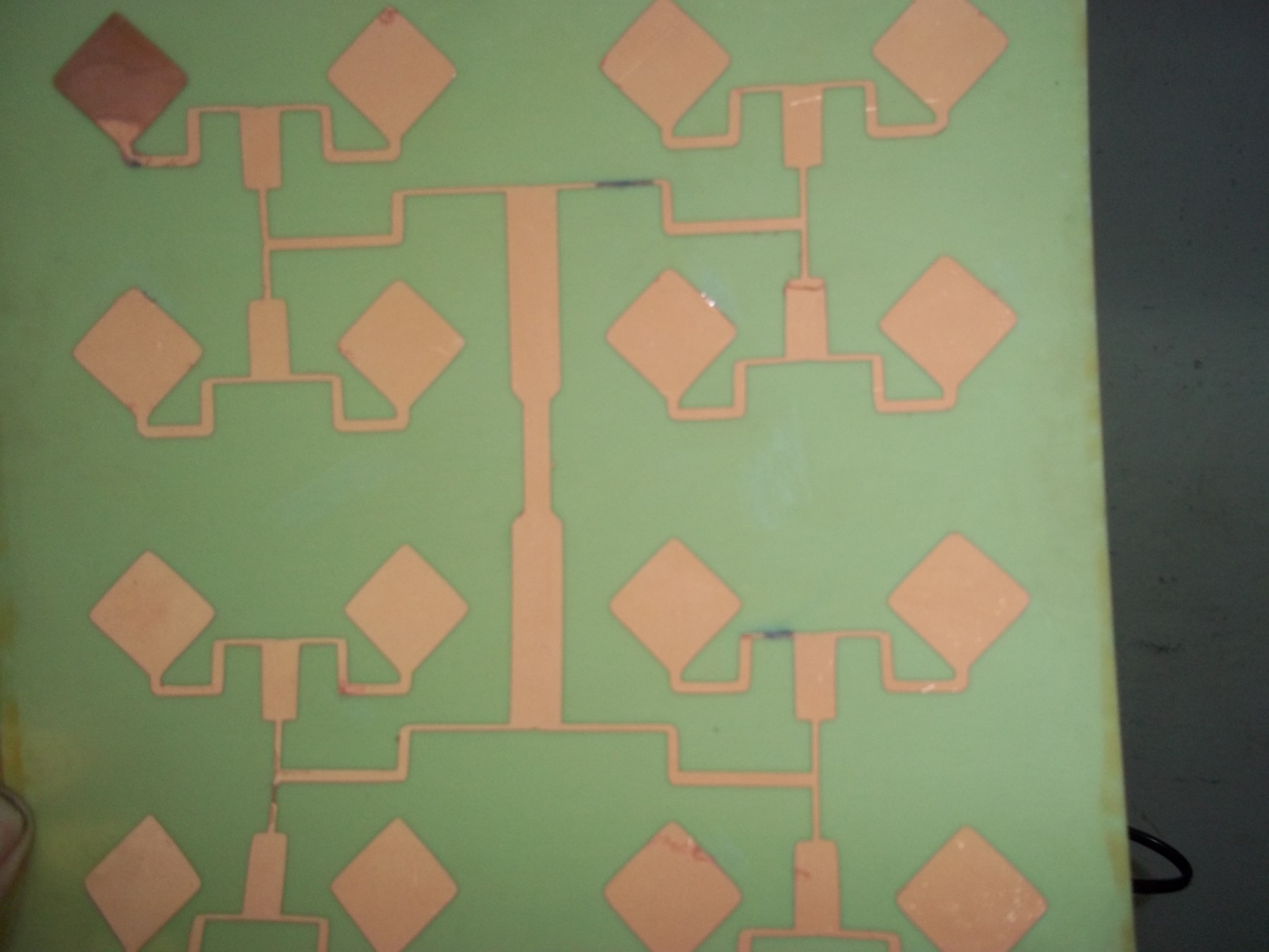

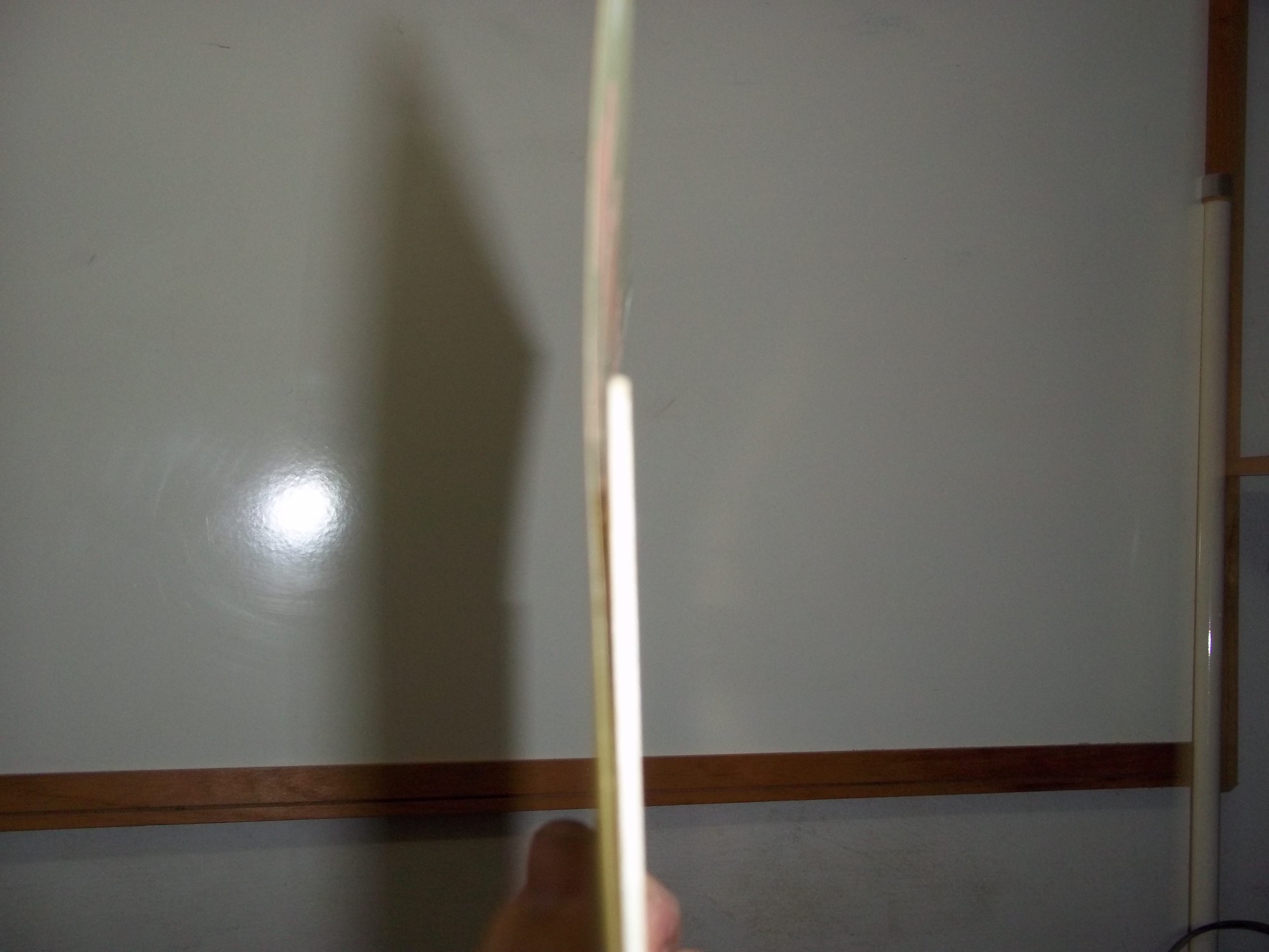

  18. #58
    Padrão Re: Antena patch Interline 15 dbi
    Eu copie essa antena do topico 5.8ghz comparei com uma que eu tenho aqui da proeletronic e ficou com o sinal ruim em comparação com a da proeletronic.
    essa foi a que eu copieiClique na imagem para uma versão maior
Nome:	         100_1966.jpg
Visualizações:	227
Tamanho: 	1,65 MB
    essa e a da proeletronicClique na imagem para uma versão maior
Nome:	         100_1969.jpg
Visualizações:	229
Tamanho: 	1,77 MB
    O que eu notei foi que a placa da proeletronic e muito mais fina e a que eu copiei era a padrao de 1,6mm mais vendidas por ai.
    Ai arrumei uma de 0,2mm.Clique na imagem para uma versão maior
Nome:	         100_1971.JPG
Visualizações:	210
Tamanho: 	1,56 MB
ID:      	62447 Clique na imagem para uma versão maior
Nome:	         100_1975.JPG
Visualizações:	187
Tamanho: 	1,77 MB
ID:      	62448Ai o sinal ficou top, ou seja a placa de 1,6mm tava bloqueando o sinal de rf do rfletor e por isso não havia melhora no sinal. Com a de 0,2mm o sinal ficou igual a da proeletronic. Ficou muito bom, O proximo passo e uma de dupla polaridade de 18dbi que eu tenho aqui pois de polaridade simples acho menos vantagem de se fazer.

    Hum... eu condenei uns projetos da web porque parecia ter ganho baixo, mas só usei placa comum (A comum de fibra sei que é 1,5mm, é minimamente mais fino que fenolite).
    Vou ter que achar placa mais fina agora pra testar tudo de novo :-)
    Na verdade o que mais me incomodou foi que tentei fazer biquad impresso e ficou péssimo, muito pior que fio entortado no olhômetro na mão, provavelmente era isso, placa grossa demais.
    (Umas coisas me preocupei em testar em fibra e fenolite mas era tudo igual, a fibra sei que é 1,5mm geralmente)
    Pois é,eu comparei a antena da proeletronic que eu tinha aqui e a que eu fiz, o ganho da proeletronic tava 10 dbi a mais , tirei a proeletronic do refletor e ela ficou com a mesmo sinal da outra que eu fiz, notei que a diferença da proeletronic era a placa de fibra mais fina de maiss ou menos 0,40mm ai eu usei uma de 0,2mm que eu tinha aqui ficou molenga mais nada que uns calço de plastico por baixo não resolva. So foi eu usar essa placa fina que o sinal ficou igual a da proeletronic. Fiquei muito satisfeito. Antes testei com a normal de fenolite e a de fibra e as duas era grossa de 1,5mm , mais nada de o o refletor funcionar era como se nem tivesse o refletor no local, detalhe essas placas grossa de fenolite ou fibra da pra usar como refletor eu testei e ficou a mesma coisa da chapa.
