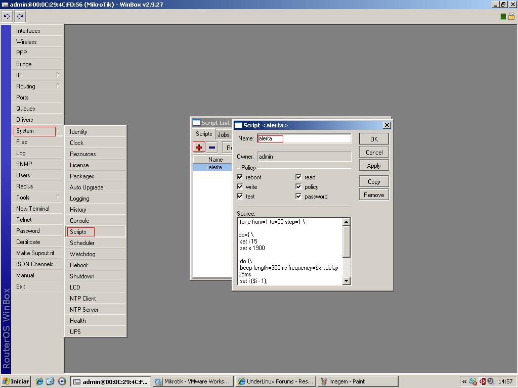

    1 - Pelo winbox, vá em System > Scripts, depois clique no sinal de + .. de um nome qualquer para o script, no meu caso se chama alerta. deixe todas as caixas marcadas, e em source, copie e cole o codigo abaixo:
    :for c from=1 to=50 step=1 \
    do={ \
    :set i 15
    :set x 1900
    :do {\
    :beep length=300ms frequency=$x; :delay 25ms
    :set i ($i - 1);
    :set x ($x +35)
    while (($i <16) && ($i >0))
    :beep length=0 frequency=0

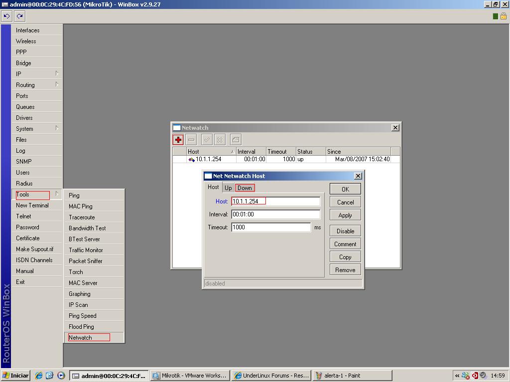

    2 - agora pelo winbox vá até Tools > Netwatch ... clique no sinal de + para adicionar, e digite os dados:
    Host: IP que deseja monitorar
    Interval: Intervalo de tempo da checagem.. o padrão é 1 minuto
    Timeout: deixe o valor padrão.
    Na mesma tela de configuração do netwatch, clique na aba down. nesse local digite o nome exato do script que foi criado para a sirene... no meu caso o nome é alerta. Somente isso.. bem simples, segue abaixo fotos ilustrando o procedimento.
Nome:	         alerta-1.JPG
Visualizações:	373
Tamanho: 	81,4 KB
ID:      	402   Clique na imagem para uma versão maior
Nome:	         alerta-2.JPG
Visualizações:	306
Tamanho: 	81,3 KB
