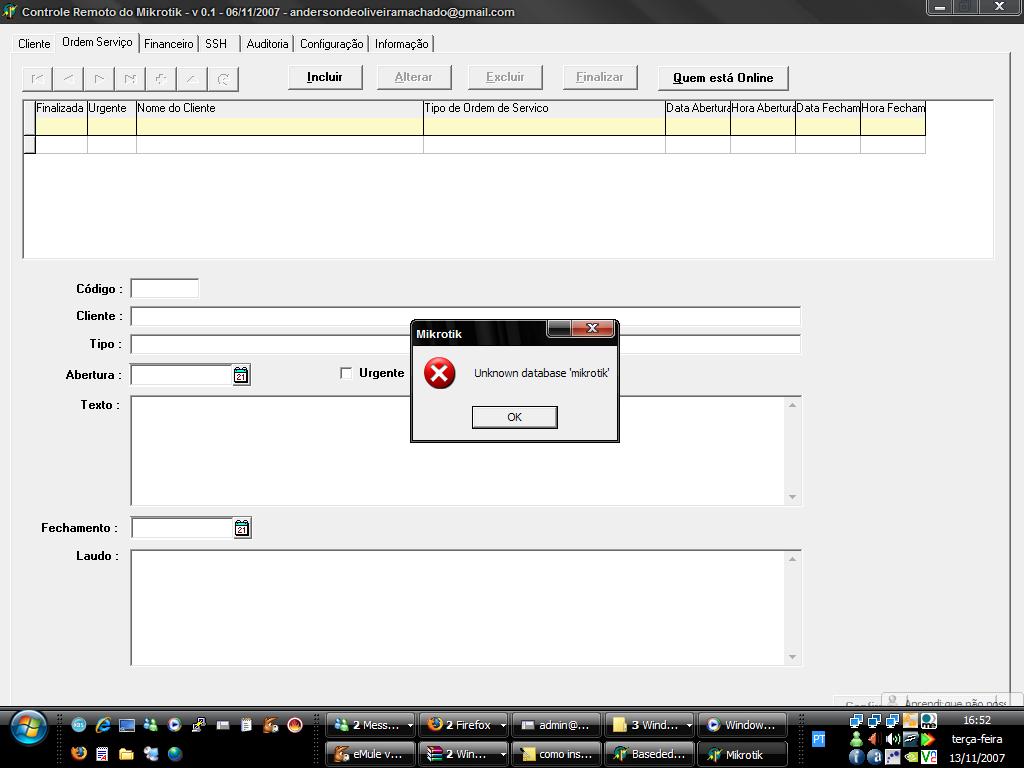

  9. #49
    Talking Erro
    O meu esta aparecendo este erro !
    O que pode ser ?
    Vicente
Nome:	         BD.JPG
Visualizações:	496
Tamanho: 	74,3 KB
  10. #50
    É necessário criar o banco de dados mysql.
    O mesmo pode ser criado usando o programa BaseDeDados.exe !
    é Necessário se ter um servidor mysql rodando na maquina ou até remotamente liberado !
