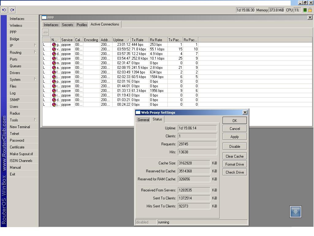

  10. #50
    desculpa sair um pouco do tópico inicial, mas é necessário pra mim resolver isso antes de implementar essa regra.
    Eu acredito que apenas eu mesmo esteja usando o webcache do mkt, e que todos meus clientes não estejam usufruindo. Quero saber como checar isso. No log, apenas meu ip aparece relacionado a webproxy.
    E esta foto, indicando apenas 1 cliente. Não sei se esse cliente quer dizer apenas uma interface, ou apenas um cliente mesmo conectado, no caso eu mesmo.
    Grato pela atenção, e grato pela dica David.
Nome:	         webproxy.JPG
Visualizações:	459
Tamanho: 	125,3 KB

  12. #52
    Citação Postado originalmente por Gosulator Ver Post
    Amigo, acho que tem algo errado com suas regras. Poste-as para a gente analizar... Valeu!!

  14. #54

  15. #55
    depois que deixei minha resposta, fui dar uma geral procurando por coisas relacionadas ao proxy, e achei as regras de redirect relativas ao proxy, em ip>firewall>nat. E realmente tinha algo muito tosco lá. Só tinha uma regra (tenho 2 interfaces p/ clientes), e ela tinha no "src. adress" o ip do meu pppoe (ip que o mkt dá pra o meu pc quando eu me conecto). Com ctz era isso. Outra pessoa deve ter configurado isso, me passou despercebido . Bem, desativei essa regra, e criei 2 parecidas, uma para cada interface:
    3 ;;; REDIRECIONAMENTO WEB-PROXY INTERFACE _ETHER_
    chain=dstnat in-interface=ETH1 protocol=tcp dst-port=80 action=redirect to-ports=3128
    4 ;;; REDIRECIONAMENTO WEB-PROXY INTERFACE _WLAN_
    chain=dstnat in-interface=WLAN1 protocol=tcp dst-port=80 action=redirect to-ports=3128
    como faço agora, para checar se está tudo funcionando?
    edit: parece que ainda não está funcionando. Fiz um dl, limpei o cache do meu desktop (não o cache do webcache) e fiz de novo, e ele puxou de novo da internet, e não do proxy (ví pela velocidade de transmissão das interfaces. O link com a net estava a todo o vapor durante o dl.
    Preciso dar um restart no mkt, ou desativar e reativar o proxy pra a coisa funcionar? Lembrando que quando tava setado pra funfar o cache apenas para o meu ip, estava funcionando para mim, apareciam os logs de requerimento de dados ao cache pelo meu ip. Agora não mais.
    Vou também testar em vez de apontar a interface, apontar o range de ips que meus clientes utilizam. Pois se quando estava apontado o meu it no src. adress, funcionava, provavelmente vá funcionar pros clientes se eu colocar o range. Só espero que o mkt aceite o range, e não apenas um ip, senão vou ter que criar uma regra pra cada usuário :S
    Grato pela atenção!

  16. #56
    Amigo, primeiro passo é você ajustar corretamente esta regra. Apaga uma e muda a in-interface para !seu link de saida. Desta forma você estará corrigindo o problema. Não esquece do "!".
  17. #57
    funcionou com a exclamação!!!!! Bendita exclamação!
    Valeu David!
    Essa exclamação significa o que exatamente? Todos os ips dentro daquela interface?
    Quanto ao que você disse
    Você diz para eu apagar uma das duas regras? Mas eu tenho duas interfaces de saída para clientes, creio que eu tenho que ter as duas regras, uma para cada. Né não?
    Valeu pela ajuda, abraçao!
    edit: parece que faz sentido mesmo deixar apenas uma regra, mesmo tendo duas interfaces. A regra estava ativada apenas para a interface A, mas clientes conectados à interface B estavam usando o cache. Vou checar
    Última edição por Gosulator; 04-11-2007 às 03:48.
  18. #58
    Valeu David!
    Quando você coloca o "!" junto da sua interface de saída, você fala:
    MIKROTIK, inclua todas as minhas interfaces, MENOS a interface de saída. Faça isso que dará certo.
