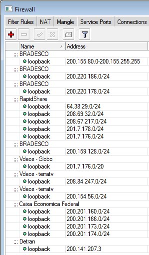

    Primeiro quero parabenizar nosso amigo Scan que com essa iniciativa que tem mais de 1 ano e meio (se não me engano), tem nos ajudado muito, e facilitado a vida de muitos membros daqui que podem aperfeiçoar suas redes com um programa simples e funcional.
    Nessa nova versão, na hora de eu fazer as configurações, apaguei todos os arquivos que se encontravam na pasta, deixando somente o PCC.exe e fiz as configurações do mesmo.
    Eu notei no Address List, a quantidade de IP's para Loopback está um pouco menor que antes e todos saindo por Loopback, sem especificar LINK1, LINK2, essas coisas... Está correto dessa forma? Essas mudanças ocorreram por causa da atualização do programa?
    Abaixo estou mandando uma imagem da tela Address List para que se possível só pudessem confirmar essa informação para mim.
    Grato pela atenção.

    Padrão re: Programa para Gerar Configuração do Balanceamento PCC
    Bom dia!
    Dimix, a configuração que vem com o PCC, vem cadastrado o loopback padrão e direcionado por link "exemplo", ao deletar os arquivos e deixar somente o PCC, vc vai fazer uma configuração limpa, onde neste caso não vem os loopbacks para links direcionados, e vem somente um pequeno exemplo de loopback para a rota padrão "isso é claro, se em rede estiver marcado a opção loopback".
    para cadastrar o loopback por link direferenciado, basta selecionar o link desejado e depois clicar em loopback por link direcionado ao lado do botão gerar código.
    Att.: Scan
