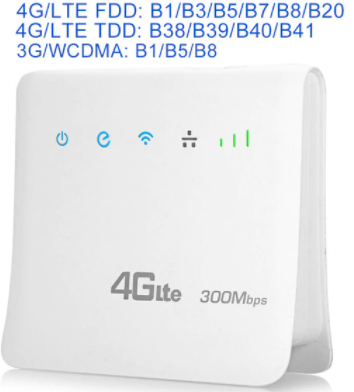

  3. #723
Nome:	         ROTEADOR ALIEXPRESS.png
Visualizações:	331
Tamanho: 	87,8 KB
    r$228,00 com frete grátis no Aliexpress. Faltou só a frequência de 700Mhz e o telefone fixo!
  4. #724
    Padrão Re: Por que o 4G B3 no smartphone só funciona perto das torres?
Visualizações:	331
Tamanho: 	87,8 KB
    O preço ta bom. Resta ver se a Anatel não barra no Correio
