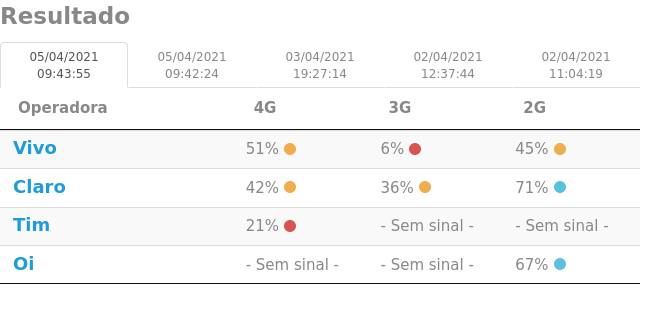

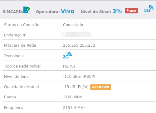

  9. #749
    Sim. Vejam a busca cega realizada agora. O sinal 4G da Vivo chega muito melhor do que o 3G. O 3G, mesmo com sinal muito fraco, ainda funciona (tanto que estou escrevendo aqui), apesar de ser um pouco instável. Reforço que até o dia 26/3, o 4G estava funcionando perfeitamente e não mudou nada na posição do Amplimax. O mastro está fixo e o aparelho está preso com um parafuso.
    ... ou que tenham mexido no ajuste das antenas no site da Vivo (menor possibilidade)
    Tem alguma forma de eu descobrir se isso aconteceu?

  10. #750
    Padrão Re: Por que o 4G B3 no smartphone só funciona perto das torres?
    Não, a frequencia é fixa para esse local.
  11. #751
    manda foto que possa ampliar pois essa ai nao da para ver corretamente e parece estar errada a adatação
  13. #753
    Conforme essa busca cega vc deveria estar operando em 4G alvo seu chip não esteja habilitado para isso.
    É exatamente esse o problema. Deveria estar em 4G.
    O chip é novo e o 4G funcionava até um tempo atrás.
    Qual das duas não dá para ver?
  14. #754
    Citação Postado originalmente por tuberculo Ver Post
    É problema na operadora, pois se você tá usando o aparelho na frequência automática, assim como tá captando sinal em 2100Mhz, obrigatoriamente teria que entrar em 1800Mhz também. A potencia de sinal em 3G tá ruim, mas a qualidade do nível de ruído em 13 tá aceitável. Existe situações também que a potência de sinal tá boa com -90dBm, mas o nível de ruído está muito alto, e a navegação fica lenta!
  15. #755
    Provavelmente a potência de sinal em 4G tá por volta de -110dBm também, mas o nível de ruído está muito alto também, diferente do nível de ruido em 3G, e que consequentemente o aparelho da preferência para a 3G!
  16. #756
    Nível de -16dB a -20dB é ruim.
    Para ver se melhora 4G terá que testar o Amplimax em uma altura maior ou em outro local. Se não melhorar tem que usar uma antena externa. Já usei a 20 km da torre essa triband da Proeletronic PQAG-3220 de 1800 - 2100Mhz, para 1800Mhz, ela é muito boa!

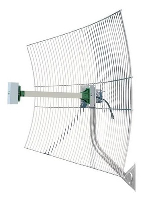

    Se for em 1800Mhz você deverá adquirir uma antena de grade como essa:
Nome:	         eerrr.jpg
Visualizações:	131
Tamanho: 	28,9 KB
    Fuja das antenas de 1800Mhz tipo "pirulito". É lixo!
    Se for em 850Mhz (sim as operadoras também trabalham 4G em 850Mhz) você deverá adquirir uma antena CF-820 Aquário
    Se for em 700Mhz você deverá adquirir uma antena CF-720 Aquario.
    Por quê modelos diferentes? Porque antena é "cortada" pra frequência. Não importa se é 2G (GSM), 3G (CDMA/WCDMA) ou 4G (LTE). O que importa é a frequência que é transmitida.
    2G pode existir em 850/900/1800 MHZ
    3G pode existir em 850/2100 Mhz
    4G pode existir em 700/850/1800/2100/2600 Mhz
    Portanto a primeira coisa a fazer é definir a frequência que a operadora está trabalhando no local, conectando o aparelho a rede desejada (4G LTE no caso) e entrando nas configurações para determinar a banda de frequência utilizada.
    Depois é adquirir uma antena própria pra a frequência. De grade prefira as Proeletronic e Yagi (700/8500Mhz) fuja das Proeletronic e prefira Aquário (yagi Proeletronic é muito porca a antena).
    Na instalação utilize no máximo 1 metro de cabo RG58. Instale o equipamento abaixo da antena.
    Dica: Em frequências baixas (700/850Mhz), associadas a regiões de relevo montanhoso, a direção da antena/equipamento nunca é em direção a torre, mas sim no apontamento de melhor sinal, tendo em vista que em frequências baixas o sinal pode ser refletido e não direto.
    Verifique se há vegetação no apontamento da antena e se for o caso, desbaste a vegetação ou mude o local de instalação.
