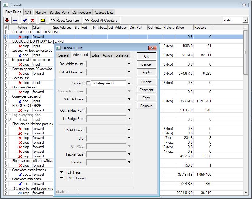

    a regra nao deu certto no meu o pode estar errado ?
    coloquei ela em primeira e mesmo assim nada de bloquear .
    no site Meu ip - Qual é o Meu IP? 75.126.22.154
    apareceu tudo :/
    Meu ip é
    201.92.95.168
    Mais Informações
    http://www.meuip.com.br/layout/aspas.gif IP Reverso 201-92-95-168.dsl.telesp.net.br
    Data 14h01min - 05/11/2008
    coloquei essa regra
    Código :
    ip firewall filter>
    add chain=forward content=dsl.telesp.net.br \
    action=drop comment="BLOQUEIO DE DNS REVERSO" disabled=no
    o que pode estar errado ?
    ninguem sabe oq esta errado por favor ?

    Citação Postado originalmente por 14735 Ver Post
    Com a sua regra, realmente nada...
    Acontece que isso eh um match exato, digamos que o dominio fosse "testé.com.br" na pagina poderia estar escrito "testé" ou "testé"... Na segunda opcao nao faria o match com a sua regra embora visualmente no seu browser nao ouvesse diferenca...
    Tente observar a regra enquanto voce abre a pagina, veja se incrementa a contagem de bytes... Se nao incrementar, definitivamente existe alguma diferenca entre as strings...

    Citação Postado originalmente por mtrojahn Ver Post
    realmente a regra nao esta fazendo contagem de byts algum esta tudo 0
    nao entendi muito oq vc disse mais deu para ter uma ideia
    o problema he
    como vou bloquear o DNS REVERSO??
    vi aki que muito conseguiram, so eu que nao :/
    que eu sou o mais azarado eu ja sei o ultimo a funciona qualquer coisa .
    ja estou acostumando .
    o problema he
    Bom, essa regra na realidade nao bloqueia o reverso... Vai bloquear o acesso a pagina que mostra o texto "xxx.com.br"...
    Na realidade essa regra eh mais radical que isto, vai bloquear qualquer coisa que passe pelo seu roteador com este texto dentro... Exemplo: Se voce escrevesse isto em um email e tentasse baixa-lo, nao conseguiria... Se alguem falasse isso pra voce no MSN, voce nao receberia a mensagem e por ai vai...
    No seu teste, voce esta em uma maquina "atras" do seu roteador com a regra, certo? Talvez alguma formatacao de texto da pagina pode estar interferindo ou o texto vem em 2 pacotes diferentes... Sao muitas variaveis...
    Eu realmente nao confio e nem usaria esta regra... Ela pode bloquear bem mais coisas do que voce espera.
    eu estou em uma maquina depois do mk como qualquer cliente .
    modem > mk > ("eu" e clientes)..
    fiz um teste para ver mandei o testo para um amigo e nao bloqueou nada ele viu e ainda me mandou o mesmo testo (dsl.telesp.net.br).
    e outra coisa caso essa regra bloquear alguma coisa que venha prejudicar a minha rede em algum sentido
    eu a desativo ou apago simples .
    mais mesmo assim obrigado pelas suas dicas vou analizar mais as regras vlw

  8. #68
    o problema he
    Você já colocou essa regra acima de todas as outras????
    Só para registro. Essa regra está aplicada a mais de 1 ano em um provedor com VELOX e NUNCA deu nenhum problema.. Nem com email e nem com nada... A única coisa que bloquea realmente são as páginas que contém o texto sugerido (que neste caso são as páginas que contém o reverso)... A rede a qual está aplicada tem 250 clientes...

    Citação Postado originalmente por catvbrasil Ver Post
    Apliquei as regras e funcionou legalzim ... e fiz o teste q o amigo falou, inclusive o do MSN com a palavra veloxzone e com o e-mail ... e naum tive problema nenhum ... realmente ela só está bloqueando o reverso !
    Muito boa e útil David !
    Parabéns !
    Considerando que o texto veio dentro de um mesmo pacote...
    na msg a cima coloquei um print da regra la em cima em primeiro lugar ..
    e ainda nao esta funcionando nao sei o que pode ser ..
    aki he speedy .
