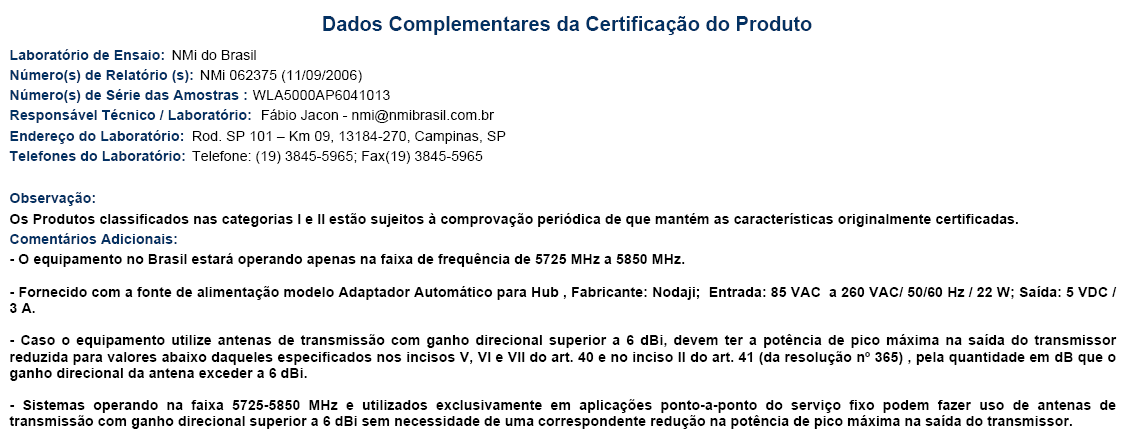

    Citação Postado originalmente por Josue Guedes Ver Post
    Até onde eu sei o WLA-5000, não é homologado para uso com antenas externas, então mesmo que a antena fosse uma Hyperlink da vida, está errado.
    Creio que esta informação não seja correta, pois estas são as informações complementares referentes a utilização do WLA-5000AP conforme seu Certificado de Conformidade:
Nome:	         wla5000.png
Visualizações:	252
Tamanho: 	61,4 KB
    Lembrando que sua homologação foi suspensa em 22/01/2009, sendo assim validada apenas a homologação com comprovação da compra do mesmo em data anterior a data de suspensão.
    Abraços a todos,
    Marcelo Piaz Vianna
  19. #79
    Citação Postado originalmente por mvianna Ver Post
Nome:	         wla5000.png
Visualizações:	252
Tamanho: 	61,4 KB
    Abraços a todos,
    Marcelo Piaz Vianna
    Não irmão, está certo o que estou falando, se você ler o certificado verá que consta "incluído antena de 2 DBi" " "A antena usada com o transmissor não deve ser operada em conjunto com nenhuma outra antena ou transmissor...."
    Nesse caso não se pode usar o aparelho com antena externa, pois ele foi homologado com a antena dele de 2 DBi. O mesmo caso do Zinwell G-220.
  20. #80
    Creio que não seja isso, pois ele informa: "Possui antena incorporada com ganho máximo de 2 dBi", mas isso não proíbe o uso do transmissor com outra antena, alias inclusive cita no seu certificado: "Caso o equipamento utilize antenas de transmissão com ganho direcional superior a 6dBi, devem ter a potência de pico máxima na saída do transmissor reduzida para valores abaixo daqueles especificados nos incisos V, VI e VII do art. 40 e o inciso II do art. 41 (resol. 365), pela quantidade em dB que o ganho direcional da antena exceder a 6dBi. Sistemas operando na faixa de 5725-2850 MHz e utilizados exclusivamente em aplicações ponto-a-ponto do serviço fixo podem fazer uso de antenas de transmissão com ganho direcional superior a 6dBi sem a necessidade de uma correspondente redução na potência de pico máxima na saída do transmissor."
    Agora o que consta e proíbe sim é o uso da antena incorporada ao transmissor juntamente com outra ou em outro transmissor: "A antena incorporada ao transmissor não deve ser utilizada em conjunto com qualquer outra antena ou transmissor."
    Abraços,
