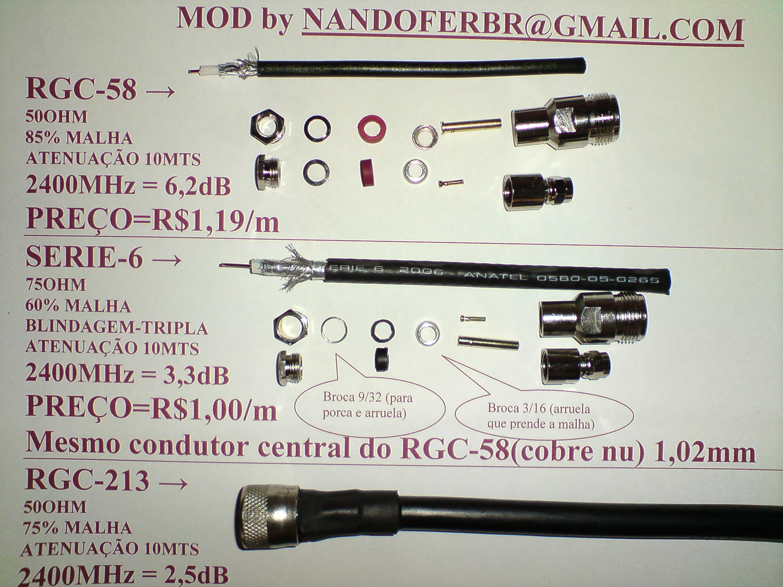

    Padrão Comparação completa entre os cabos..., achei por R$1,00 o metro.
    Citação Postado originalmente por fernandofiorentinn Ver Post
    rapaz esse quadshield parece que é caro, e quanto ao rgc6 ja achei com 90% de malha...
    Pessoal, gastei um tempinho e montei um comparativo e umas dicas que vão ajudar a todos.
    Comprei o cabo Serie6 Blindagem Tripla por 1,00 o metro, e foi facil achar, nem precisei ir no distribuidor, comprei no varejo.
    Segue uma foto com todos os dados e inclusive o diametro da broca pra adequar os conectores.
    Reparem nas fotos, a comparação de diametro externo com o RGC-213.
    O Serie6 é mais grosso que o RGC58, mas ainda é 10 vezes mais flexivel que o RGC213, e a atenuação dele é bem proxima do RGC-213. Vejam...
    Pessoal, o topico parou um pouco quanto as criticas,,, mas peço a quem puder dar uma força adicionando reputação e agradecimentos... pois toma tempo montar isso tudo... para vocês
    Obrigado a todos...

    E aplica os calculos e vera que a perda pela diferença de impedancia no meio de condução não será maior que o ganho proporcionado pela troca do cabo. Pra mim ja tava provado isso... me mostra vc onde não provei isso aqui. Nos calculos? vai no post que citei a materia do QSL.net, na pratica,,, ouça a minha experiencia... se não serve minha experiencia... monta vc mesmo e veja.... agora se vc não quer montar, não posso fazer nada... é a mesma coisa que enxergar uma coisa e querer esquecer depois...
    Se for pra ficarem pedindo pra mim provar vou colocar aki as fotos do comparativo que montei, e rtepetir a materia do QSL.net... as vezes vc esqueceu quando postei a algum tempo atraz... engraçado que eu nao vi ninguem criticando os calculos la... pq será?
